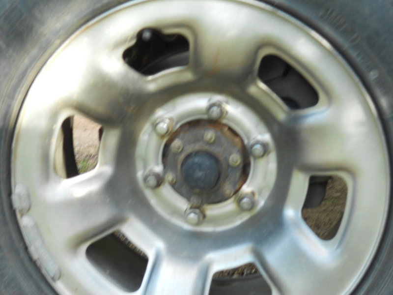

So sehen die Freilaufnaben aus.

BeitragVerfasst am: 31.12.2012 14:47:14    Titel:
So sieht meine Automatische Freilaufnarbe nicht aus Unsicher

Kini
Unterirdisch!
Wohnort: Neumarkt
1. Mercedes Vito 115 CDi 4x4
BeitragVerfasst am: 31.12.2012 14:53:32    Titel:
Da lag ich mit meiner Annahme wohl falsch.
Das sieht eher wie eine starre Nabe aus.

Heißt das, dass sich die Antriebswellen alle immer mitdrehen?
Wozu steht dann im Handbuch, dass man kurz rückwärts fahren soll, nachdem man 4x4 wieder ausgeschaltet hat?

BeitragVerfasst am: 31.12.2012 15:10:16    Titel:
Das sind starre Naben. YES
Die Antiebswellen vorne li.+re. und die vordere Kardanwelle drehen sich immer mit wenn sich die Vorderräder drehen.
Wenn nach der Wasserdurchfahrt ober bei starkem Regen das Geräusch weg ist liegst an einem der Kreuzlenke.
In den Kappen sind Nadellager die mit der Zeit verschleißen und dann knirscht es beim Lastwechsel.
Hab bei meinen Terrano auf der Montagegrube an der Kardanwelle hin und her gedreht da war es deutlich zu hören.
