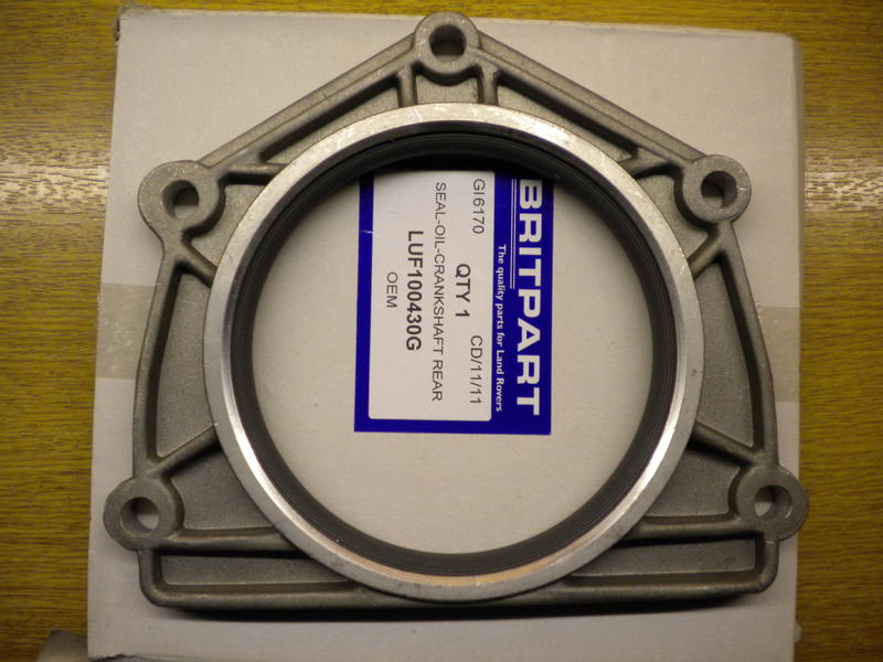

Hab mir den, LUF100430G, mal mitbestellt, da ich am WE die Kupplung machen will.
Nun halt ich das Teil in der Hand, und es schaut echt ungewöhnlich aus, OEM Teil;
http://www.brit-car.co.uk/shopimages/products/normal/LUF100430G.jpg
Der Simmering, ist kein herkömmliches Gummiteil, sondern ein weicher Kunstoffring,
der konisch zuläuft und profiliert ist. Hau mich, ich bin der Frühling Nee, oder?
Muss das so, is der Orginale auch so kacke? Dann brauch man sich ja nicht wundern
wenn son Motor nie 100% trocken ist. Obskur

In dieser Dichteinheit befindet sich ein Kunststoffring, der nur dazu dient die Gummilippe sauber auf Welle zu führen!
Kann es sein, dass du den meinst?
Der würde dann beim einbauen automatisch rausflutschen... Ist quasi eine Einbauhilfe
Ich weiss nicht ob du dran gedacht hast, aber zwischen dieser Dichteinheit und dem Block sitzt zusätzlich noch eine Metalldichtung. An die habe ich nämlich letztens NICHT gedacht.. Mit Dichtmasse gehts aber auch...

Ne ganz bescheuert bin ich noch nich, klar das das raus muss ;-)
Aber der "Simmering" is dann immernoch aus Plaste ;-)
Das Material verwundetr mich einfach, ich bestell da OEM
und bekomme Shitpart, nich das es daran liegt,
und alle anderen nen Gummisimerring haben :-)
Ja Dichtung auch vergessen, scheiße aufgeführt da. Hau mich, ich bin der Frühling
Werd eine aus Dichtpappe + Dirko machen.

Tja also bei mir war das definitiv eine Gummidichtlippe Grins
Habe bei paddock bestellt.

ich hab zwar keinen Landrover, hatte aber bei meinem VW gerade ein ähnliches Problem. Der moderne Simmering ist da nicht mehr aus Gummi sondern aus Teflon. Zu beachten ist unbedingt, daß man den Teflonring vor dem Einbau NICHT einölt. Schau mal hier:
http://www.reinz.de/pictures/39-00252-00_PI_4_PTFE-low-d.pdf
Vielleicht ist das ja bei dir auch so.
Servus
Wolfgang

Das natürlich mal nen guter Tipp..........Teflon könnte hinkommen.
Werde morgen vorsichtshalber nochmal bei der Landyscheune
durchfunken, was die so dazu zu sagen haben.

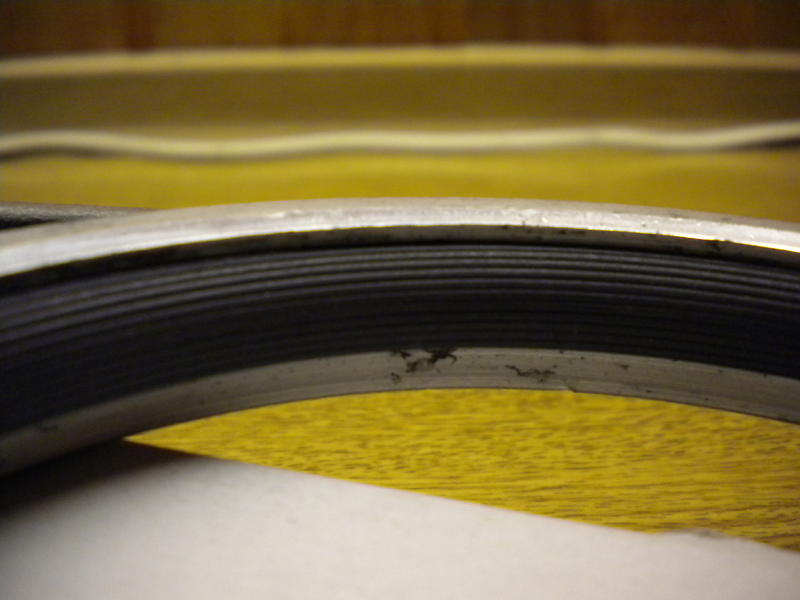

BeitragVerfasst am: 12.02.2013 22:39:23    Titel:
Hier mal Detailbilder;

jaja das stimmt schon so, der ist aus teflon zeugs.. aber jetzt hast die montierhilfe schon abgemacht Nee, oder? Hau mich, ich bin der Frühling

XJDennis hat folgendes geschrieben:
Und immer daran denken, wenn Du die Lippe angerabbelt, oder geölt/gefettet hast, dann kannste den Ring in die Tonne treten. Der wird über kurz oder lang wieder undicht. Wut
Weiss nicht weshalb das so ist, steht aber sogar irgendwo in der Beschreibung.
Gruß Rainer
Ja und? Diese kann man ohne weiteres wieder einführen und den Ring damit etwas aufweiten.

BeitragVerfasst am: 17.02.2013 08:45:16    Titel:
Verbaut war Werksseitig ein identischer Dichtring, wie ich ihn gekauft und nun einbaut hab.
Scheint demnach wirklich der Standdartdichtring zu sein.
