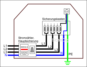

DerGlonntaler
BeitragVerfasst am: 22.02.2013 23:44:03    Titel:
es gibt genau genommen eh nichts anderes wie die klassische Nullung
weil von Außen kommen eh immer nur 4 Drähte rein
3 x Phase und einmal Null, bzw Erde, die werden dann bereits im Zähler oder gleich danach auf Null und Erde geteilt, und dann kommt erst der FI
egal ob im Altbau übern Dachständer
http://www.privatimmobilien.de/uploads/images/immobilien/5/559021/9117e0c63831372a464955c2895df004.jpg
oder im Neubau
http://www.wuseligel.de/_pics/112/Hausanschlusskasten.jpg
Jagger
Wohnort: Großkrotzenburg
1. MAN FAE 8.150 Automobile Randgruppe - Menschen wie Sie braucht unser Land. Und falls nicht, können Sie noch immer in der mittleren Mongolei als Gnu-Dompteur anheuern.
2. Amarok V6
BeitragVerfasst am: 23.02.2013 06:16:33    Titel:
Das ist schon klar, du meinst den so genannten PEN-Leiter. Denke da habe ich dich vorhin einfach falsch verstanden.
