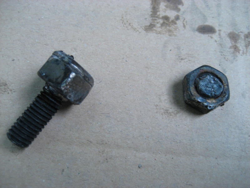

servus !!
ein hoppala das jedem passieren kann.
die scharauben in der radnabe die den steckachsmitnehmer halten neigen dazu abzureissen.
entweder werden sie ZU fest angezogen ,zu oft gehdehnt oder sind SOOO eingeklebt das sie beim rausdrehen abreissen.
ab bj. 2008 sind die schrauben beim TD4 defender werksmässig teilweise SOOOO stark eingeklebt das ein rausdrehen praktisch unmöglich ist.
ich hab das jetzt schon einige mal gehabt ,trotz aller tricks läst sich die M10 10,9 nicht herrausdrehen und reisst im mitnehmer an .

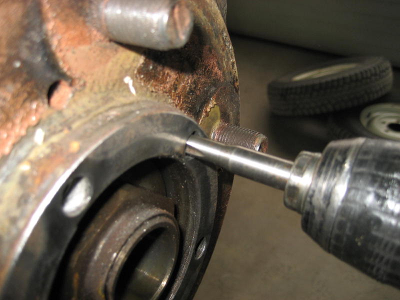

das ausbohren so eine schraube ist eine ziemlich nervige sache ,das material ist ja sooo hart das ein normaler HSS bohrer eigendlich nix ausrichter.
wir machen das jetzt SO :

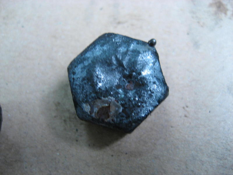

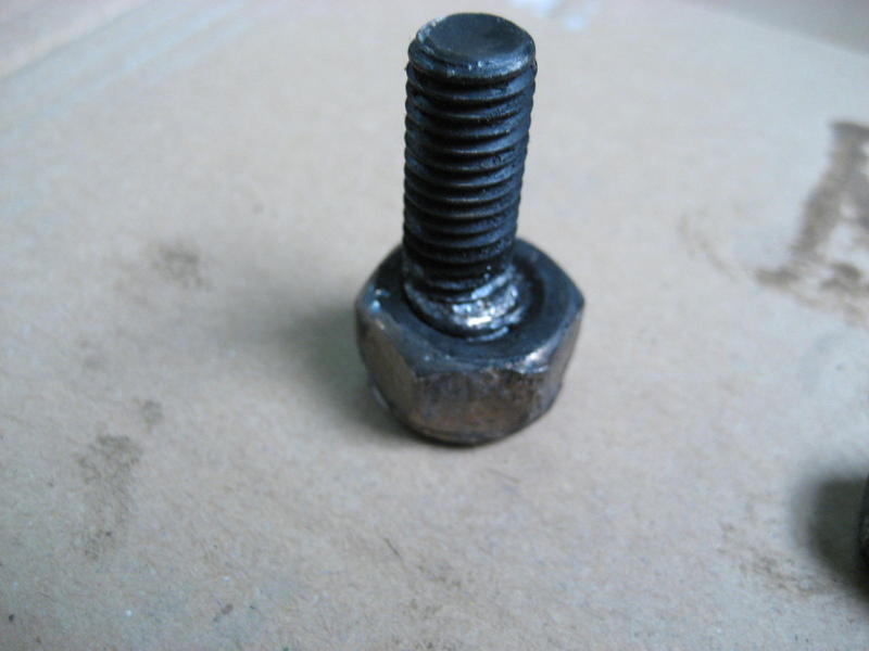

das loch mit bremsenreiniger so gut wie möglich reinigen ,eine M10 oder M12 mutter genau auch das lock drücken und mit dem schutzgarschweissgerät voll ""reinbraten"" .
die radnabe ist aus guss ,die mutter und die schraube aus ""stalh"" ,soll heissen die radnabe wird NICHT mitverschweisst.
das klingt jetzt erst mal komisch ,klappt aber einfach perfekt.
ich drehe die abgerissene schraube dann sofort herraus ,die hitze vom schweissen löst die schraubensicherung.
das ganze klappt auch PERFEKT bei den abgerissenen M10 abgaskrümmerstehbolzen im TD5 zylinderkopf .
wir machen das nur mehr so und es klappt jedes mal 1 A .

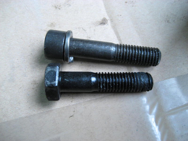

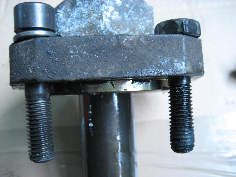

wir verwenden jetzt immer andere schrauben ,M 10 10,9 imbus mit einem etwas längeren schafft.
der schafft ist jetzt länger und geht IN die radnabe hinein.
nach dem rausdrehen der schrauben und vor dem zusammenbauen UMBEDINGT immer die gewinde reinigen ,allso mit dem gewindenbohrer ""nachschneiden.""
der alter ""schraubenkleber"" muss aus dem gewinde raus bevor die neue schraube reinkommt.
sonst passiert beim nächsten mal rausdrehen das gleiche wieder.
nicht ZU VIEL schraubensicherung aus die schrauben tun ,1-2 tropfen sind genug, NUR mittelfeste schraubensicherung ( meist blaub oder rot) verwenden ,auf KEINE fall hochfeste ( meist grün)

die radnabenmitnehmer MÜSSEN aber umbdingt eingeklebt oder anderswie gegen ein aufdrehen gesichter werden.
ein sprengring alleine ist meines erachtens fast zu wenig.
ich kenn fälle wo leute ihre steckachsen einfach VERLOREN haben weil alle schrauben aufgegangen sind ,klingt komisch ist aber genau SO passiert rotfl rotfl rotfl
gruss ,michi

Das Rausschweissen funktioniert bei festgerosteten oder im Aluminium festgegammelten Schrauben auch sehr gut.
Ich nehme die Mutter gerne eine Nummer groesser als die Schraube ist, also bei einer M6 Schraube eine Mutter M8.
Wenn es beim ersten Mal nicht funktioniert, einfach noch mal eine neue Mutter drauf braten.
Ich habe das teilweise schon 10 mal wiederholen muessen, bis die Schraube draussen war; raus gekommen sind sie bisher aber alle noch.
Braucht halt manchmal etwas Geduld, ist aber immer besser als rausbohren.

Hatte ich vor zwei Jahren. Einfach die abgerissene Schraube ausbohren, das Loch auf 10.2mm bringen, ein M12 Gewinde schneiden, 10.9er M12 Imbusschrauben verwenden und fertsch. So ist bei Lulu dann auch die komplette Hinterachse aufgerüstet worden. und man brauchte nix reinbraten etc. Die Mitnehmer werden natürlich auch einfach nur aufgebührt, da die M12 Umbusköpfe perfekt passen. Achja - die kann man dann auch mit 100 Nm anknallen und braucht keine Sorgen haben, dass sich da jemals ws lockern würde. Grins

Grins, da tut es jeder normale HSS-CO / HSS-E Bohrer und Gewindeschschneider für Materialien bis 1200N/mm². Da brauchts nirgends VHM. Wir haben das Freihand gemacht am Auto..Inkl. Ausbohren abgerissener Schrauben. Bohrer = 4.50 Euro, Gewindeschneider = 12.50 Euro. Tröst

ich werd meine im zuge der umbaugesichte auch aus M12 aufbohren
ging bis jetzt an der vorderachse nicht da sich die orig. steckaschstummel tapfer gegen jeden bohrversucht gewehrt haben ,das zeug ist SAUHART.
mit einem ""titan"" bohrer wärs natürlich sicher gegangen ,der liegt nur bei uns nicht rum.
ich verwende NIE die papierdichtungen sondern immer ""klebt und dicht"".
das zeug dichtet wie sau und im gegensatz zu ""silikon" klebt es auch ordendlich.
wir haben früher auch immer gebohr ,die anschweissgeschichte geht 20 mal schneller und beleidigt das gewinde nicht.
ein mal falsch gebohrt und es ist eine neue radnabe oder ein neuer zylinderkopf fällig.
