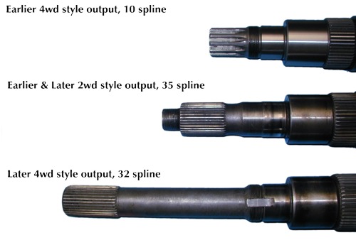

Auf der Seite von Novak Adapters wird behauptet das die 2wd SM465 immer 35 Spline an der Ausgangswelle haben. Also sollte das Getriebe von dem Zweiten ebay link passen
Ein 2wd wird deshalb benötigt da GM die Lage des Verteilergetriebes nicht verändern wollte obwohl das SM465 deutlich kürzer als die Automatkgetriebe ist, zum Ausgleich bekam das 4wd SM465 eine lange Ausgangswelle und der Halter zwischen Getreibe und Verteilergetriebe wurd länger

Ahhhh - hier sind die verschiedenen Ausgangswellen (10, 35 und 39 Splines) beschrieben:
http://www.novak-adapt.com/knowledge/sm465.htm
Ich glaube die passen alle nicht direkt in dein (wohl) 19 Spline Verteilergetriebe.

Ja - genau. Und noch einen Fehler hab' ich drin: es gibt keine 39 Splines Ausgangswellen, sondern nur 10, 32 und 35. Habs auch auch bloss eben rausgesucht um einen Überblick zu bekommen. Ahnung hab' ich keine davon. Grins Grins Grins

Und wenn ich Eure Aussagen hier richtig deute...,und wie es ja auch in der Beschreibung vom Adapter steht...,brauche ich jetzt ein SM465 2WD mit 35 Spline Ausgangswelle.
