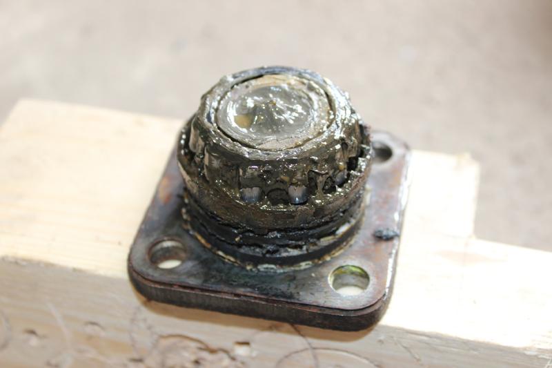

so hier die Bilder der unteren Lager
auf der undichten Seite hatte das Lager deutlich Spiel, das andere ist denke ich noch okay
aber ich sollte das wahrscheinlich gleich mittauschen
muss man das obere Lager auch tauschen, wenn man das untere macht? verwendet man dann oben und unten die gleichen Einstellscheiben?
ich suche mir nochmal die Teilenummern zusammen und frag morgen nochmal nach ob ich auch nichts vergessen hab bevor ich beim Freundlichen bestelle
vielen dank für die hilfe bis hierher YES
BeitragVerfasst am: 12.05.2013 21:55:24    Titel:
Musst nur das defekte Lager tauschen.
Mach aber die Teile sauber, bevor du sie fotografierst und kontrollierst!
So kann man den Zustand besser erkennen.
Wichtig ist die in der Achse eingeschlagene Lagerschale. Mach von der unteren und der oberen ein Bild.
Und vertausche die Lager nicht. Es muss jedes wieder an seinen Ort, wenn es in Ordnung ist.
Beide Lager schauen bis jetzt nicht schlecht aus!
Wenn du sie einstellst, bitte ohne Achsschenkel-Dichtung und Steckachse.
Die verfälschen den Wert der Federwaage.
Einstellscheiben oben und unten möglichst auf einen annähernd gleichen Wert bringen.

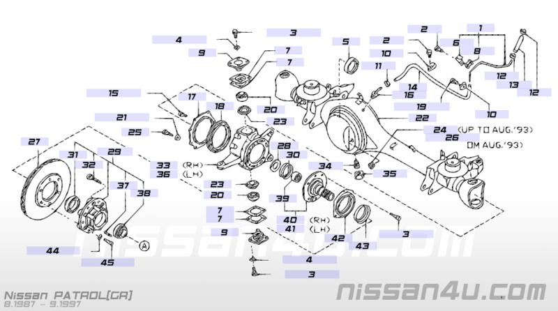

okay, also wenn ich das richtig sehe brauche ich auf jeden Fall
2x Pos. 5 - Simmerring Steckachse
Pos. 20 - Achsschenkellager
2x Pos. 18 - Abstreifring, Fett-Dichtring u. Stützring
dazu kommen Einstellscheiben Pos. 7
wie viele welcher Stärken würdet ihr mir da empfehlen je Lager?
brauche ich möglicherweise noch etwas von folgenden Teilen?
Pos. 23 Achsschenkelstopfen
Pos. 30 Simmerring
Pos. 42 O-Ring
Pos. 43 Dichtung
Der-Dahl
Pfusch!
Wohnort: CH-Egerkingen
BeitragVerfasst am: 13.05.2013 09:13:50    Titel:
Also wenn du eh schon alles ab hast rate ich die zu folgenden Positionen:
- 18
- 30
- 40
- 41
- 42
- 43
+ logischer weise noch die sachen die du brauchst.

Pos. 40 macht keinen Sinn, oder? außerdem kostet das über 300€...
den Rest bestell ich mal mit
BeitragVerfasst am: 13.05.2013 12:36:35    Titel:
Nr. 40 brauchst nicht. Schön sauber machen, und das Nadellager nicht verdrecken dabei was von hinten drin sitzt.
Den Sitz wo die Radlager aufgepresst werden auf keinen Fall groß schleifen, sonst kriegst die Lager eventuell danach nicht mehr fest.

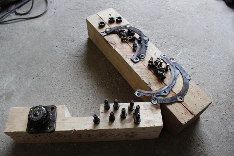

BeitragVerfasst am: 17.05.2013 23:18:26    Titel:
so ich hab jetzt (fast) alle teile demontiert
außer die steckachse fahrerseitig - da ist die garagenwand im weg um sie voll herausziehen zu können Headbanger
ich könnte durchdrehen Komm Kürbis, ich hab auf Dich gewartet
aber abgesehen davon, dass ich jetzt morgen einen durchbruch zum nachbarn machen muss...
... wie bekomme ich die deckel und die lagerschalen der achsschenkellager heraus?
ich hab zwar vorsichtig gehämmert, aber da rührt sich nichts, außer das kleine dellen im deckel entstehen.
im werkstatthandbuch steht auch nur was von ausschlagen
