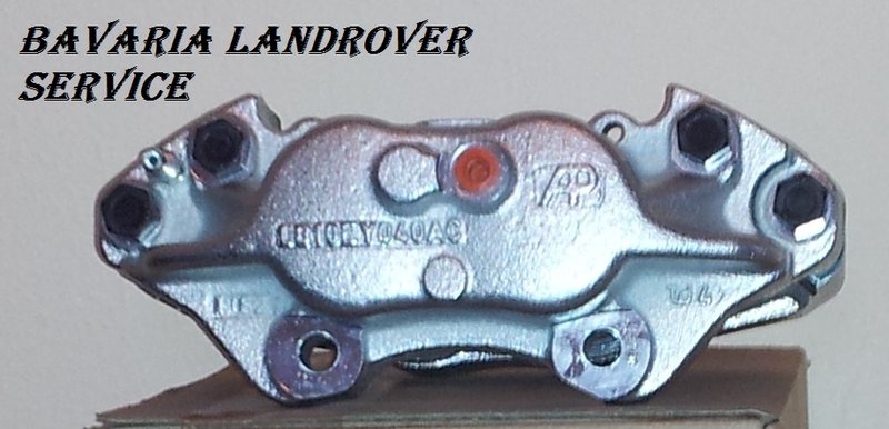

BeitragVerfasst am: 10.06.2013 22:23:27    Titel:
Dazu dann noch Gute VA Bremskolben & Dichtungen dann ist auch für immer Ruhe .
110er Sättel Vorne Überholt habe ich liegen
Gruss Marcel

BeitragVerfasst am: 10.06.2013 22:28:54    Titel:
Bayernlandy hat folgendes geschrieben:
Hoffentlich mit einer erkennbaren Bezeichnung.

Bayernlandy
Wohnort: Karlskron
BeitragVerfasst am: 11.06.2013 18:37:55    Titel:
steht alles drauf was drauf gehört
