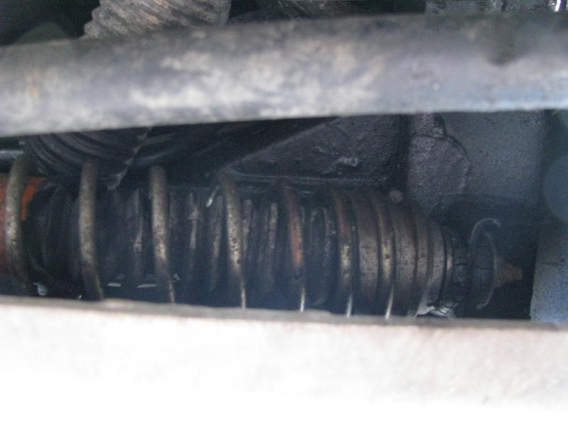

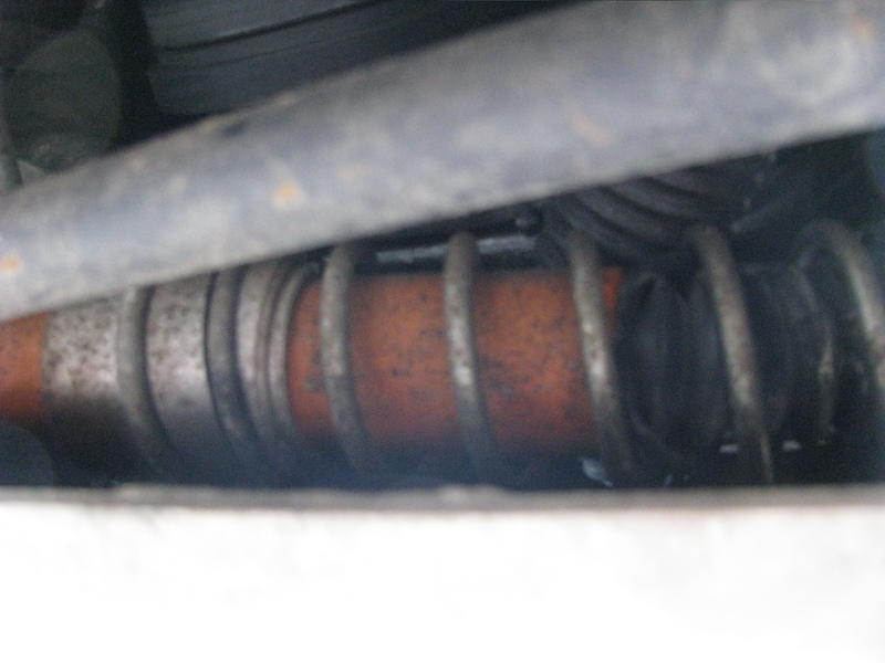

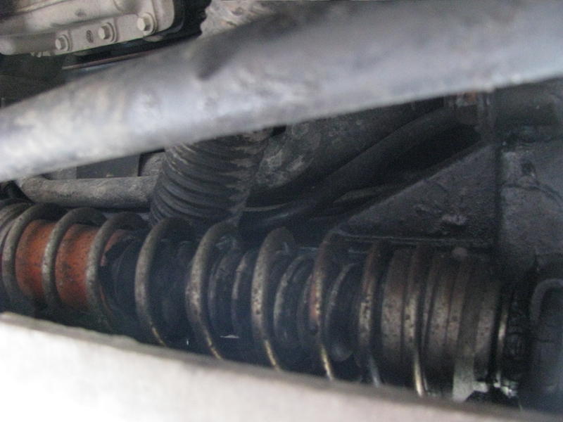

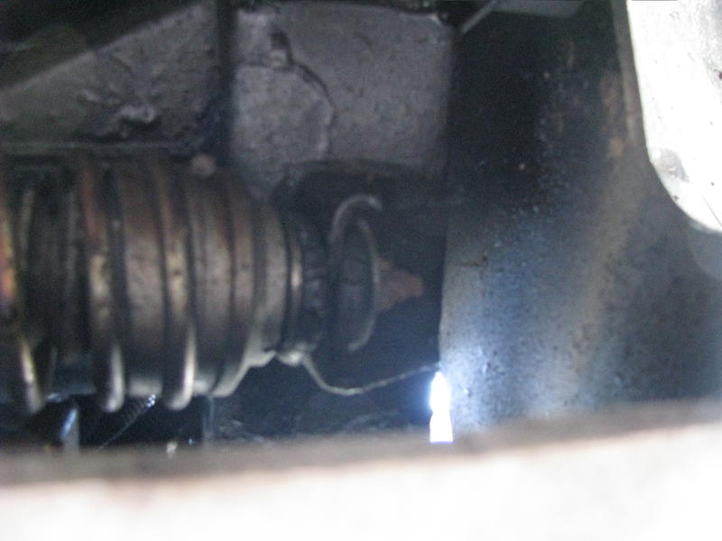

BeitragVerfasst am: 29.06.2013 00:23:02    Titel:
hier der momentan verbaute:
Gruß Erik

BeitragVerfasst am: 29.06.2013 08:18:01    Titel:
was auf den Fotos zu sehen ist das die Gummis total Porös sind.
deswegen schrieb ich das der nicht kaputt ist :-) Gummis ausgenudelt , mach Gummis neu und Gut.
Der Dämpfer an sich wette ich ist IO.
