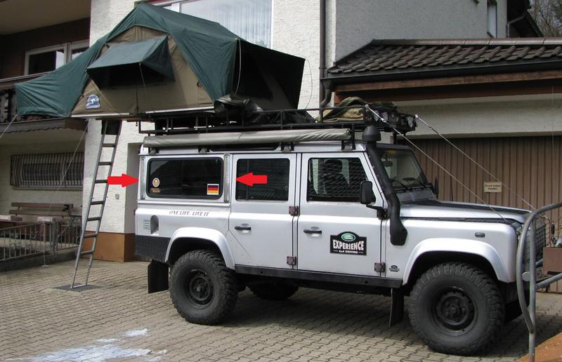

irgendwie bin ich am überlegen die Zurrschienen die ich noch rumliegen hab am Defender rechts uns links aussen zu befestigen.
Grund: Sandbleche heruntersetzen und auf die andere Seite die Leiter vom Dachzelt.
so wie hier rot markiert hab ichs mir vorgestellt, nur ists irgendwie sowas endgültiges, ich weiss nicht ob ich soll oder nicht Unsicher
hats einer von euch schon gemacht? ist was zu beachten? oder einfach Löcher bohren, Klebeflächen reinigen, Sikaflex drunter uns annieten?
Gruß Erik

hm naja, wenns dir bei dir nicht mehr gefällt kannst einfach wegmachen und niete rein oder so.
ich weiss halt nicht mit dem "nur" schrauben traurig
was mich reizt ist halt die "Theke" die man mit nem Sandblech machen kann, praktisch ists schon, ich weiss nur nicht wegen der Optik.
Oder vielleicht eben nicht die Halbrunden Schienen nehmen sondern die Eckigen mit Abdeckleiste Unsicher
Gruß Erik

ja ne, dass es hält ist mir jetzt (wo ich weiss dass es bei dir hält) klar.
Dachte halte nur es ist "Materialschonender" für das Seitenteil wenns über die gesamte Schiene verklebt wird.
ja die Optik... wie gesagt, ich weiss es eben nicht, ist geschmacksache (wie so vieles) aber ich war mir noch in nichts am Def so unsicher wie an diesen Schienen.
vielleicht würden mich eben noch die schmalen 4-Eckigen in schwarz überzeugen (obwohl ich ja in grau und halbrund da hätte traurig )
ich glaub ich machs einfach... mit kleben... wenn sie dran sind mach ich sie wahrscheinlich eh nicht mehr ab Unsicher
Oder ich unterleg doch von Hinten den breiten Alu-Streifen und schraube nur... ach menno rotfl

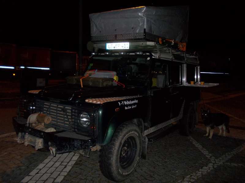

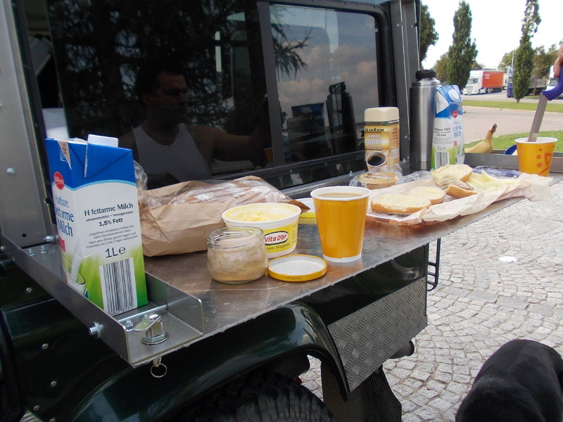

Hier mal 2 Bilder von meiner Lösung, Klappschienen selbst gemacht mit Alu als Klapptisch....hat sich bestens bewährt!
Beste Grüße
Börni
