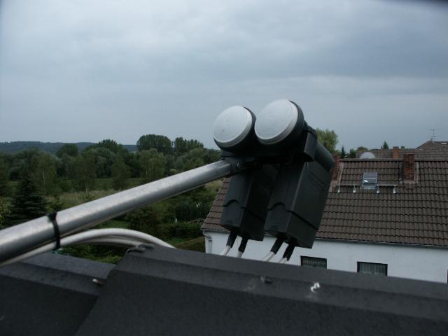

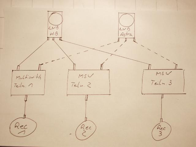

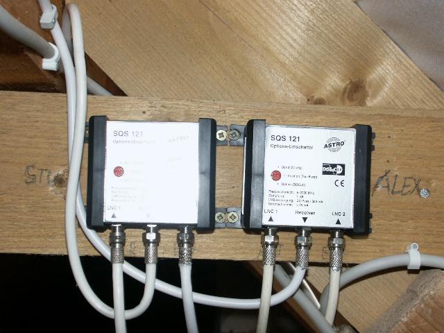

Jetzt noch mal mit etwas mehr Zeit und bebildert.
Was du da siehst ist allerdings für 2 Teilnehmer!
Bei 3 Satteilnehmern
benötigst du 2 Universal Quattro LNB. Eigentlich würden Triple reichen, aber ich glaub
es gibt nur single, doppel und quattro.
Zu dem eine Multifeed LNB Halterung, und 3 Multiswitch.
Ich geb dir mal ein paar Bilder mit, wenns Fragen gibt, PN!
Links das LNB ist für HB, rechts (das Schielende) ist auf Astra.
