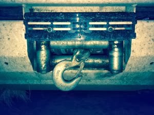

Anbei das Bild des Seilwindenfensters:
Beim 10mm Dynema passen wohl "nur" 30m auf die XP.
Laut eines Verkäufers wäre meine Seilwinden Trommel für das 10mm aber zu klein und würde einen höheren Verschleiss bewirken (wird zu fest gebogen), ein 8mm wäre geeigneter. Zusätzlich würde auch mehr Seil auf die Rolle passen, wie ihr ja auch schon erwähnt hattet.
Der gleiche Verkäufer hielt mir noch einen technisch tiefschürfenden Vortrag aus dem hervorging dass ich mich darauf einstellen soll dass mich dass Seil irgendwann auch im Stich lassen wird, sobald ich auch nur ein bisschen schräg anfange zu winchen, weil der knickwinkel auch beim Aluseilfenster zu stark sei.

BeitragVerfasst am: 20.11.2013 16:26:40    Titel:
So ein Schnuff Hau mich, ich bin der Frühling
1. Behalte dein Rollenfenster
2. 8mm Seil ist zu dünn. Aufgrund Reibung und Faserverschleiß, ist die Reserve in der Praxis zu gering.
Zu Punkt 1 ergänzend: Auch ein Kunsterfasereil freut sich über gut gelagerte Rollen. Es gibt nur theoretisch extreme Seitenwinkel, wo das Seil in eine Ecke rutschen kann und sich festfressen. In der Praxis passiert das so gut wie nie, weil man sie so extrem seitlich wincht. Wir benutzen seit etlichen Jahren ausschließlich Rollenfenster, grade um das Seil zu schonen.

BeitragVerfasst am: 20.11.2013 16:42:15    Titel:
also den Verkäufer kannst du zumindest bei diesem Thema mal vergessen.
Bevor du ein Problem mit dem Knickwinkel beim Kunststoffseil hast, bekommst du Probleme wegen Temperatur wenn die Bremse in der Trommel ist. Ist sie das bei deiner Warn? 8mm ist auf jeden Fall zu dünn. Das ist selbst für den Nissan zu schwach.
Bei den E-Winden hatte ich auch mit 10mm bisher keine Probleme.
