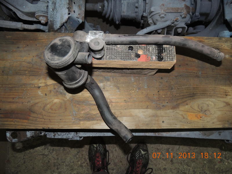

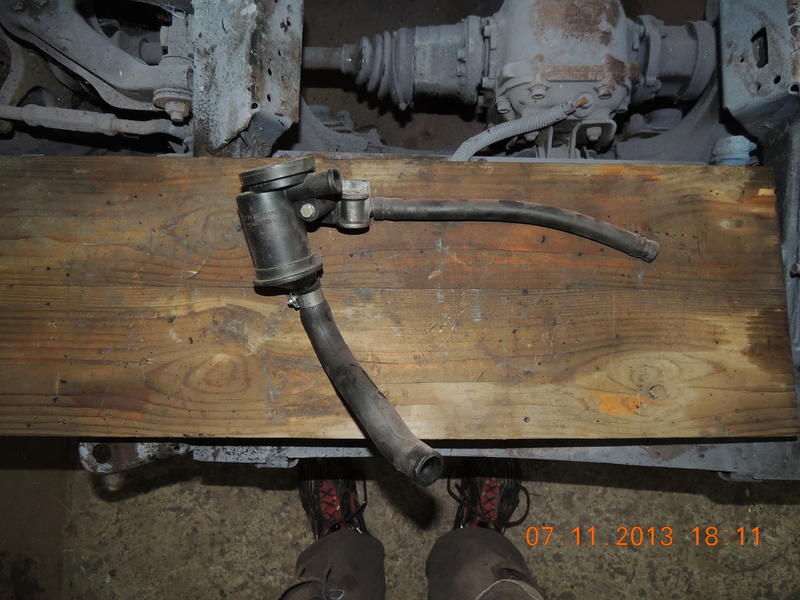

Teil 1:
Ist das so ein Catch Can, der Spritzöl im Turbobereich auffangen soll? War im Patrol Bereich glaube ich mal Thema.
Ich habe am Motor keine offenen Stutzen oder Schlauchenden, die die Einbaulage erklären würden. Scheint jedenfalls
original Nissan zu sein, nur wohin damit?

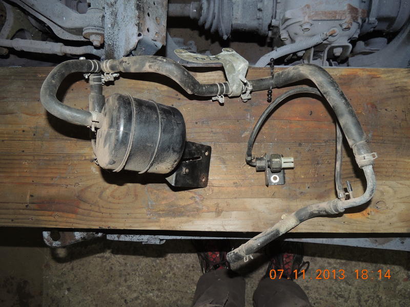

Teil 2:
Unterdruckbehälter mit Schlauchgedöns und Kabelanschluss. Irgendwie am Bremskraftverstärker einschleifen?
Und was für Infos will der Kabelanschluss weiterleiten? Ob genug Unterdruck da ist? Dafür hab ich zumindest keine
seperate Leucht im Y720.
Wäre schön, wenn mir jemand detailliert behilflich sein könnte, wo der Kram exakt hinkommt. Im WHB war absolut
gar nix zu den beiden Teilen zu finden.

Also das Kabel an der Leitung zur Druckdose ist für eine Kontrollleuchte. Da bin ich mir fast sicher. Beim Y60 geht die schlussendlich auf die Bremskontrollleuchte, wo der Handbremstaster und der Füllstandssensor des Expansionsgefässes auch rangehen.
Jedoch geht beim Y60 dieser Stecker direkt von der Unterdruckpumpe weg.
Die Dose selber wird beim Y60 sowohl für die Kupplungskraft, als auch für die Bremskraftverstärkung genutzt.
Ebenfalls zieht die Sperre daraus Unterdruck (2 Ventile) und ein allfällig nachträglich montierter Tempomat.
Eine Abgasrückführung wird meines Wissens vom Unterdruck im Ansaugtrakt gespiesn.
Hast Du die letzte Version des WHB fü Dein Modell?
Und könnten die Teile allenfalls aus einem anderen Auto stammen?

Das erste Teil sieht mir nach dem Ölabscheider der KG-Entlüftung aus.
Das zweite scheint mir ein Magnetventil zhur Unterdrucksteuerung der AGR zu sein.

Jo, so wie Kini seh ich das auch.
Das erste Teil habe ich aber - zumindest bewusst - auch noch nie gesehn. Weder bei meinem "Spender" noch beim Umbau... muss aber nix heissen.
Das zweite Teiln dürfte bei Axefire nicht mit verbaut gewesen sein, weil das beim Umbau normalerweise weggelassen wird. Der Terri is doch ein kleines bissi anders als der Pickup. ARG is beim Umbau i.d.R. ja eh tot, deswegen "braucht" mans nicht...

Ich hab grad nochmal gesachaut, zumindest der Ölabscheider, so er denn einer ist, scheint nicht vom td 27 zu sein.

das ober Teil ist ein Ölabscheider der Kurbelgehäuseentlüftung
das Teil sitzt hier
http://www.offroad-forum.de/viewtopic.php?t=60990&postdays=0&postorder=asc&start=20
(wusste doch das ich das hier schon mal gesehen hab)
und der Unterdruckspeicher sitzt (zumindest beim Patrol) vorm Bremskraftverstärker

Ja, ich wusste auch, daß ich den Ölabscheider schon mal gesehen hatte.
Und, was meint Ihr? Sinnvoll, ihn einzubauen? Freie Schlauanschlüsse hab ich jedenfalls keine
Der Unterdruckspeicher macht ja durchaus Sinn, aber den Geber schmeiß ich dann wohl einfach raus und mache den Abgang dicht.
@ Bert: hast Du eins von den Teilen bei Dir drin?
Im Y720 gibt es beide Teile jedenfalls nicht. Beim Ölabscheider könnte es aber daran liegen, daß der nur einen Saugdiesel hat. Und mein TD27-Schlachter hatte auch beide Teile nicht drin.

der Unterdruckspeicher war bei mir noch vom TD25 der drin war, den habe ich dann so für den TD27 übernommen.
Das erste Teil ist mir aber auch unbekannt. Bei der Ventildeckelentlüftung war es auf jeden Fall nicht verbaut.

Hmm, der Ölabscheider war aber bei den Teilen dabei, die ich von Dir bekommen habe.
Also Du hattest den auch nicht verbaut?
