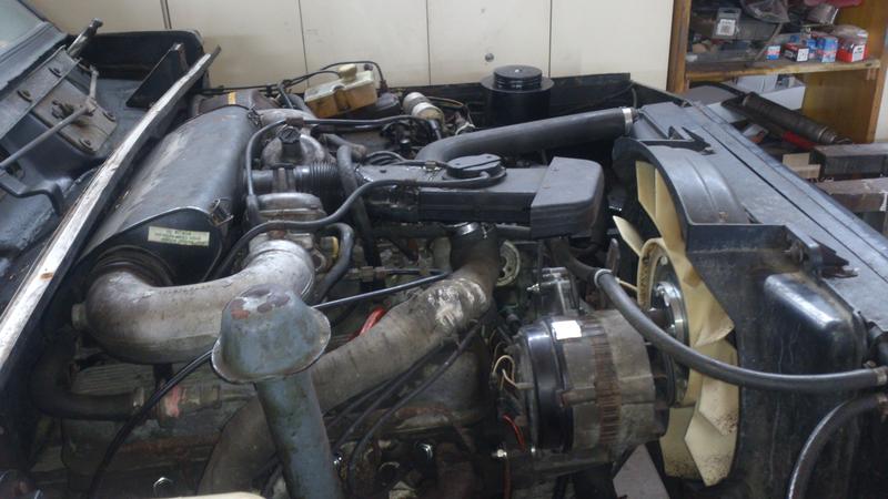

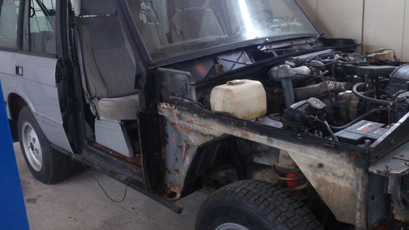

BeitragVerfasst am: 24.11.2013 09:34:48    Titel:
So schaut jetzt aus. Grins Love it
Noch viel zu tun! Supi
