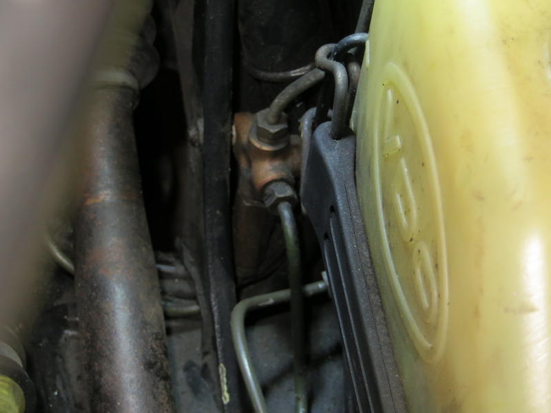

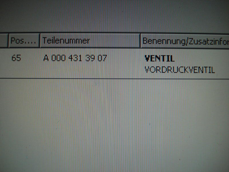

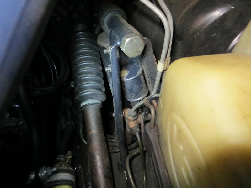

Anbei Foto und EPC - Bilder zum Nachvollziehen. Oben in der Dämpferkonsole die Dose, darunter der Hydr.Leitungsverteiler mit dem langen Teil (Ventil) unten dran.

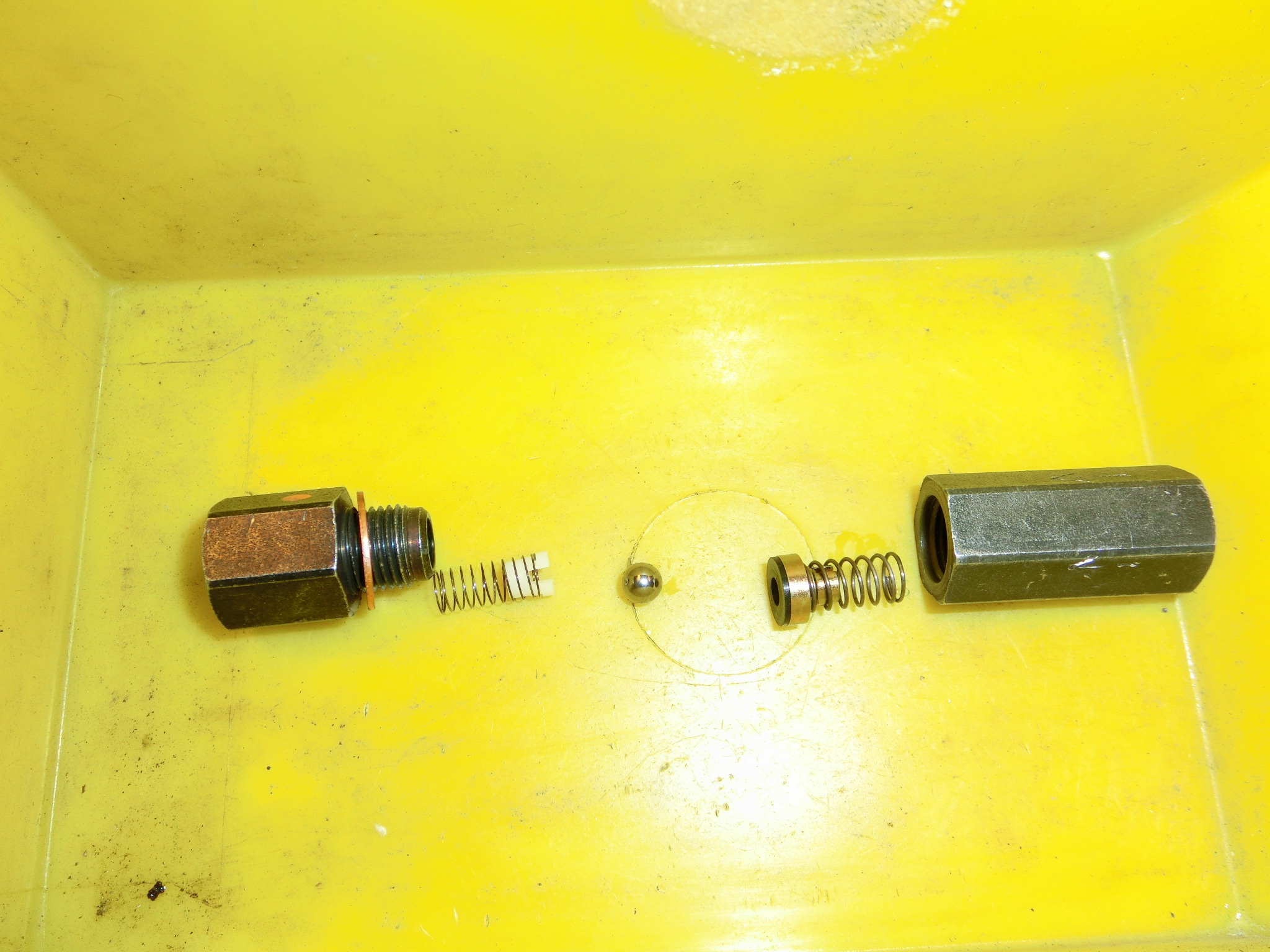

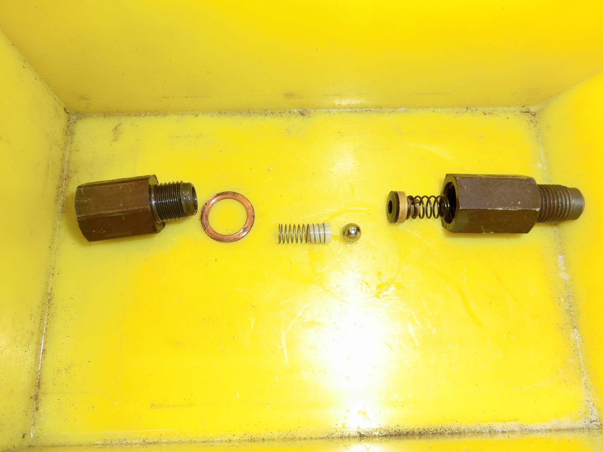

laut WHB, das ich inzwischen aufgetan habe, soll das Vordruckventil einen Druck von 0,5 bis 1,2 bar halten. Habe mein Ventil geprüft und einen Halteruck von nur 0,2 bar gemessen. Viel ist ja im Ventil nicht drin, aber bevor ich da lange rumdoktoriere habe ich beim Freundlichen ein ET für ca. 24.- geordert. Haltedruck tatsächlich 0,6 bis 0,7bar. Leider hat es nicht gepaßt, da das alte 1x Innengewinde und 1x Aussengweinde hat, das neue hat aber 2x Innengewinde !!!! Soviel zum Thema nur originale ET verwenden. Eine Nr.- Verwechselung lag nicht vor ! Also neue Innereien in altes Gehäuse eingsetzt und wieder geprüft -> gut 0,6 bar. Das Teil eingebaut und siehe da , die HA bremst wieder !
Anbei noch Fotos vom Innenleben.
