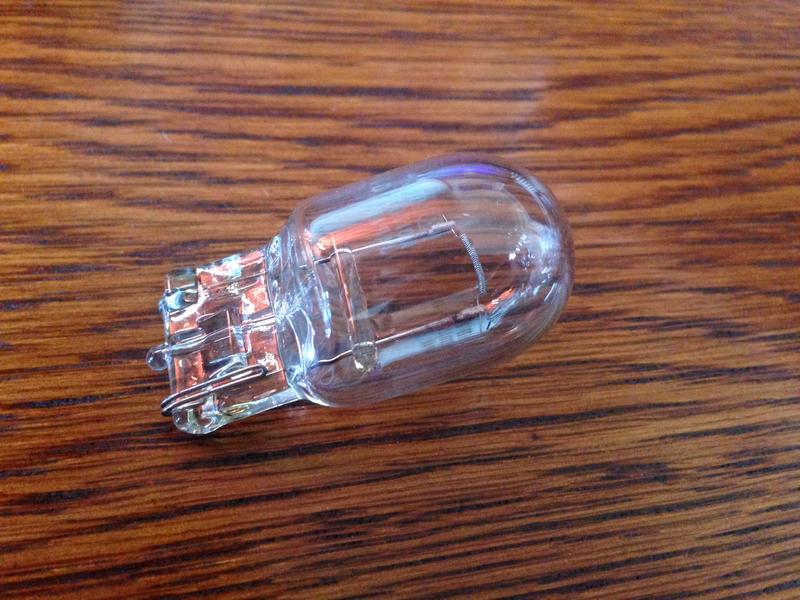

Hallo. Ich habe in meinem Toyota Landcruiser J10 diese Birnen als Rückfahrlampen verbaut. Offenbar gibt es heute hellere Birnen mit LED Technik. Welche könnt ihr mir da empfehlen? Die Sache muss NICHT TÜV konform sein, es geht mir ausschliesslich um maximale Ausleuchtung.
Mir ist klar, dass die Streuscheibe nicht für eine gute Ausleuchtung ausgelegt ist. Einen Zusatzscheinwerfer mache ich nicht dran, ist will nur aus der bestehenden Lampe das Maximum raus holen.
Danke für eure Erfahrungen.

Das sind W5W Birnen.
Hier gibt es Sockel und LED Lampen:
http://www.benzinfabrik.de/de/led-standlichter/glassockel-w5w-t10/
MfG Michael

Kann es sein das bei dieser Birne auf dem Foto der Metallsockel fehlt und noch in der Lampenfassung steckt?
Bei einer H1 Birne im Gabelstapler hatte ich das mal, da hätte es auch etwas länger gedauert bis ICH das Problem verstanden hatte!
Gruß Lars
BeitragVerfasst am: 09.03.2014 09:12:26    Titel:
Nein, das kann nicht sein.
Ist ein sog. Glasquetschsockel, siehe oben.

Sicher, dass das ein W5W-Sockel ist und nicht etwas größeres?
5 oder 10W Birne erscheint mir ein wenig wenig für Originalbestückung Rückfahrscheinwerfer. Unsicher
Wie breit ist die Birne am Sockel?

Das ist der Sockeltyp,hat nichts mit der Wattzahl zu tun.
Siehe auch :
http://de.wikipedia.org/wiki/Lampensockel#Scheinwerferlampen_f.C3.BCr_Kfz[/img]
dann zu Position :
8 Scheinwerferlampen für Kfz.
MfG Michael

Danke für die Bezeichung und den Link. Ich fand noch http://www.led-shop24.de/led-leuchtmittel/standlichtlampen/kfz-led-standlicht-w5w-xenon-weiss.htm Jeder sagt natürlich, seine Birne sei die beste. Die eine hat LEDs rundherum und geht wohl zwingend über den Reflektor, die andere strahlt nur gerade aus mit angeblich 120 Grad Winkel und nutzt den Reflektor wohl nicht. Was ist wohl besser? Oder macht hier nur Versuch kluch?
