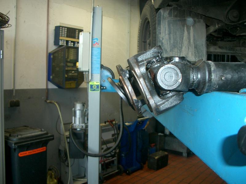

Am schärfsten finde ich ja,dass es DGWs gibt,die garkeinen größeren Knickwinkel zulassen:
Vorne liegt die Originale,
dahinter eine von Terrafirma
und dahinter die vom Peter.
