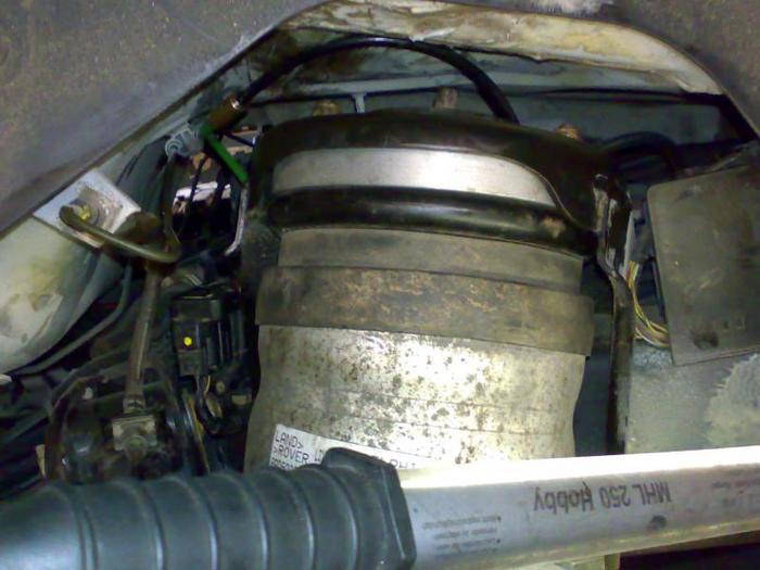

Kann es sein das du spacer unter deinen federbälgen hast? Wenn ja, das mein ich mit einenem bodylift nicht!

Ja, ich habe Spacer unter den Luftbälge, somit federt er auch noch richtig gut aus! Woher weißt Du das?
Das mit dem Knickwinkel stimmt schon, man muß halt ausprobieren, wie weit man gehen kann und dann weider etwas zurück!
Mit dem Bodylift, mußt Du alle Halterungen der Stoßstange vorne und hinten ändern, dann Kabel verlängern, Entlüftung, Tankeinfüllstutzen, Frischluftansaugung, vorallem Steuerleitung der Fliehkraftsensoren, da würde ich mich nicht dran drauen, etc.... Einfach zu viel für den Nutzen, der fast nichts ist!

Von den Spacer unter den Lufbälge?
Ich habe meine mit schwarzen Unterbodenschutz voll, da sieht man auf den Bilder leider nichts! Aber so in der Art schaut das aus:
 Dateigröße:  47.56 KB
 Angeschaut:  3169 mal
