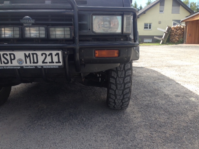

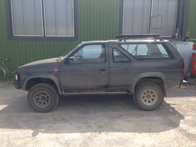

Nach dem ich ihn abgeholt hatte, habe ich in der Garage doch noch tatsächlich ein Fahrwerk und einen Bodylift und so komische "Sturzkorrekturplatten" von Trailmaster gefunden Grins
Also fluchs eingebaut, ging erstaunlich gut. Jetzt steht er schon ziemlich hoch da,
ABER: der Sturz ist trotz "Sturzkorrekturplatten" schon sehr negativ. Ich fahre im MOment allerding noch mit kaputten vorderen Stabi (Gummis verschliessen). Ändert sich noch was, oder habe ich ihn vielleicht vorne doch zu hoch "gedreht"
Ich stelle mal ein Bild ein. (Erstes Bild ist nach Abholung und noch ohne FW und BL)

Auf dem Bild ist aber ein positiver Sturz - kein negativer ... - zu sehen.
Der Sturz ändert sich durch diese Achsgeometrie/Achskonstruktion beim Ausfedern Richtung negativ, und beim Einfedern Richtung positiv...
Die Stabigummis haben mit dem Sturz garnichts zu tun.
Wenn Du wie el Che schon geschrieben hat, einige Einstellscheiben zwischen Rahmen und oberen Querlenker entfernst (aber Achtung - auch der Nachlauf wird mit den Scheiben eingestellt), dann solltest Du den positiven Sturz verringern können. Reicht das nicht, mußt Du die Front (vorausgesetzt der Negativfederweg/Ausfederweg ist noch ausreichend) etwas höher drehen. Andernfalls sind die Korrekturplatten zu stark/hoch.

das habe ich mir heute Nacht auch überlegt. Ich schmeiss erstmal das Trailmasterzeugs raus und schau dann mal.
Die Höhe stimmt auf jeden Fall, auch mit den stärker vorgespannten Drehstäben i.V.m. mit den OME-Dämpfern (mittel) ist er vorne perfekt abgestimmt. War gestern ne längere Strecke off the road unterwegs. Das gesamte Package mit OME (mittel) ist wie erwartet perfekt. Jetzt warte ich noch auf die Befestigung für den Lenkungsdämpfer. Im Moment ist er bei höheren Tempo und arg verworfenen Wegen noch etwas unruhig in der Lenkung.
