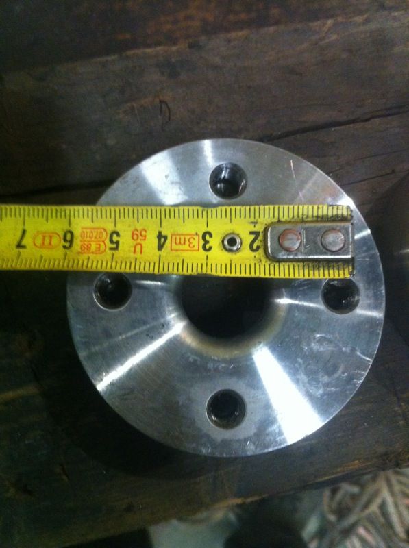

Hallo Thorsten,
ich kann dir diese hier anbieten:
http://www.offroad-forum.de/viewtopic.php?t=50154
Bohrung 40mm, mit 10er Stahl und Kunststoffseil erfolgreich und ausgiebig getestet.
12er Seil geht natürlich auch durch, könnte nur mit Kausche dran ziemlich eng werden. Wenn das Seil dauerhaft durchgeht, kein Problem. Öfter mal umstecken wäre zu diskutieren.

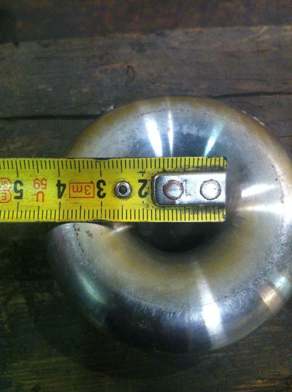

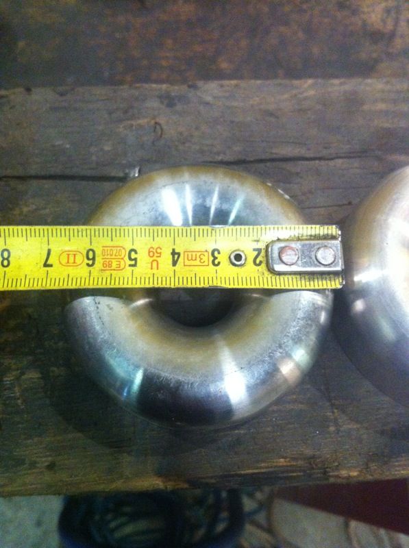

Ich könnte dir die hier anbieten, http://www.all4competition.com/product_info.php?manufacturers_id=&products_id=154
Auch ohne montagebracket lieferbar, dann kostest nur 70€
MfG
Markus Weiss
...und hat diesen Thread vor 4443 Tagen gestartet!
BeitragVerfasst am: 15.03.2014 08:03:40    Titel:
Die kann ich mir aus 4 Rohrbögen auch selbst zusammenschweißen.
Oder ist sie voll?

Hi Markus kannst du mal Durchmesser innen/außen angeben ? Und wie das verschraubt ist !? Danke
Ist aus Edelstahl gefräst...
MfG
Markus Weiss

Brauch mindestens 60mm für die Seilkausche.
Somit werde ich meinen Dreher wieder beschäftigen müssen.
Dank euch. Winke Winke
