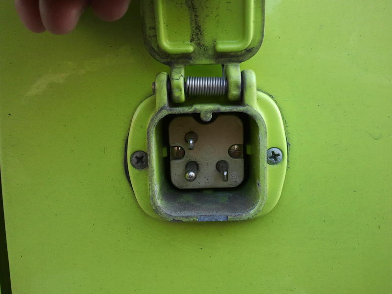

hallo,
ich suche den passenden stecker für meine vorhandene Dose am fahrzeug.
Ich will die vorhandene Dose mit den danach installierten Geräten nutzen. Bei meinen suchen im I-net konnte ich irgendwie nicht fündig werden.
Danke.

Nimm die Google Bildersuche und photographier den "Stecker" ein wenig genauer mit weniger grün;-).
Oder schneide das Bild aus Winke Winke
Viel Erfolg
Grüße hexchen

Der nennt sich "J 15" Winke Winke

Ich würde mal behaupten, das ist kein normaler J15, das haut von der Anordnung der Kontakte nicht hin.
Ob die groben Abmessungen hin kommen sieht man nicht, wenn ja ist das wahrscheinlich eine spezielle Codierung für Sonderanwendungen. Gibt's beim CE System ja auch.
Ich kenn' die (alten) schweizer Normen nicht, die Feuerwehren kochen aber auch bei uns teilweise ihr eigenes Süppchen.
Hast Du mal geschaut, wie's hinter dem Stecker weiter geht? Nicht, dass Du Dir ein Ei legst, wenn Du da Netzspannung drauf gibst. Würde ich als die grössere Herausforderung ansehen.

J15 ist das sicher nicht
J15 hat flache Kontakte, bei dem oben ist einer rund
das ist ganz sicher irgendwas spezielles wie Militär oder THW oder in die Richtung
rausschmeissen und was gängiges einbauen, ganz einfach
J15 gibt es mit flachen und runden Kontakten und unterschiedlichen Polzahlen, um versch. Netzspannungen trennen zu können.

BeitragVerfasst am: 13.08.2014 20:49:09    Titel:
nun ja, ich habe unterm fahrersitz ein ladegerät und ne dreifach Steckdose angebracht die auch mit richtig abgesichert ist. das alles würde ich so nutzen wollen. da ich nicht an dem blech rumschnippeln will um da iwas anderes einzubringen.
danke für die vielen antworten. und tips zum nachlesen und gucken.

S.47
http://marcosuter.ch/wp/pdf/Materialkenntnis.pdf
Sieht nach J15 aus, darf nicht mehr in Verkehr gebracht werden.

BeitragVerfasst am: 16.08.2014 12:08:29    Titel:
Leute,
schaut Euch doch die Stiftanordnung an. Weder die dreipoligen, noch die 4poligen J15 passen da drauf.
Auch die 5poligen nicht, die hätten wenigstens die Kombination aus runden und rechteckigen Kontakten.
Das mag von den Gehäuseabmessungen J15 sein, normale J15 gehen aber nicht drauf. Das ist was spezielles, vielleicht eine Codierung für spezielle Spannungen oder Netzformen.
Eine kleine Wieland oder Defabuchse würde locker ohne Schneiden am Blech rein passen. Das vorhandene Loch wäre eher zu gross.
