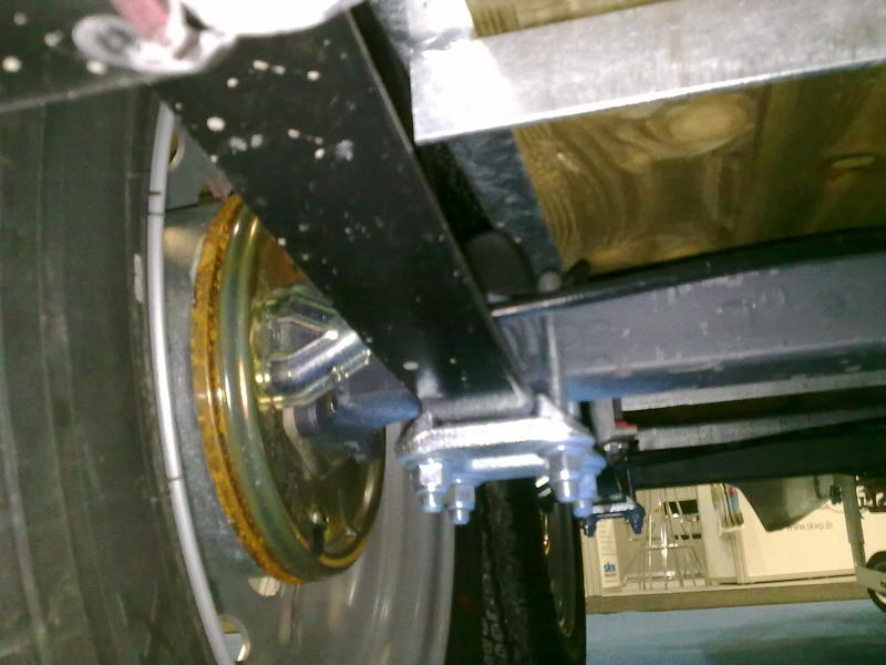

Das Hängerchen anzukucken ist allein 'ne Bereicherung. Ich habe Lust allein für die Bilderchen samt Beschreibung einen Obolus abzudrücken - so gute Ideen stecken da drin. Ich werd' mir das Ganze auch ganz sicher ausdrucken um so Manches für meinen Hänger zu übernehmen.

Um jemandem der sich das Gerätchen leisten kann (mein Neid sei ihm sicher) mal eine konstruktive Lösung zur Zulassung in D anzubieten:
Eine ungebremste Knott - Achse samt Deichsel kostet nur wenige hundert Euro - und Knott liefert als Sonderanfertigung den gewünschten Lochkreis. (Hab' ich nämlich). Wer möchte kann sich natürlich auch eine gebremste Achse und höhenverstellbare Deichsel aussuchen.
Kleinkram wie Beleuchtung und seitliche Reflektoren kämen ggf. noch dazu, gibts aber als steckbaren Einbausatz der in ein paar Minuten dran ist.
