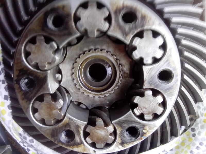

Hallo, Ich habe hier eine Hinterachse von einem Landrover discovery 1
da ich mich mit Landrover nicht so auskenne mal eine frage
was ist das? Es ist doch kein serien Diff? [/img]

Torsen Diff?

Ein verschlissenes Torsen.

verschlissen?

Schaut hübsch aus.
Willst du´s herschenken? ;-)
Scherz bei Seite:
Ist ein Torsendiff, tippe auf Quaife.

das ist mit aller warscheinlichkeit kein Ashcroft ATB. Das einzige, was irgendwie nicht da ist,
ist die Zentrierung des Flansches, welcher dort angeschraubt wird.
Wie jetzt von den Bildern erkannt werden möchte, dass es verschlissen ist, ist mir allerding nicht ganz klar.
Mfg Andreas

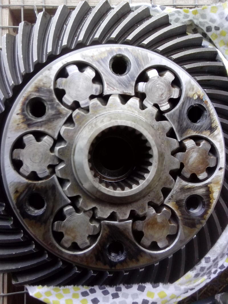

kuck dir mal im 2. Bild bei den unteren rädern die zahnflanken an
schauen schon derb aus oder ?
anderer seits liegts aber auch nur am Foto.
mitm Handy angeschaut siehts komisch aus

Ein Ashcroft ist es glaube ich nicht.
Soll das eine automatische sperre sein?
Wenn ja muss es kaputt sein Nee, oder?

es ist eine torsen sperre...da braucht man nicht drüber zu
diskutieren.
Dann sieht das Innenleben genau wie ein ashcroft atb
aus.
Woran erkennst du denn einen defekt?
Mfg Andreas
