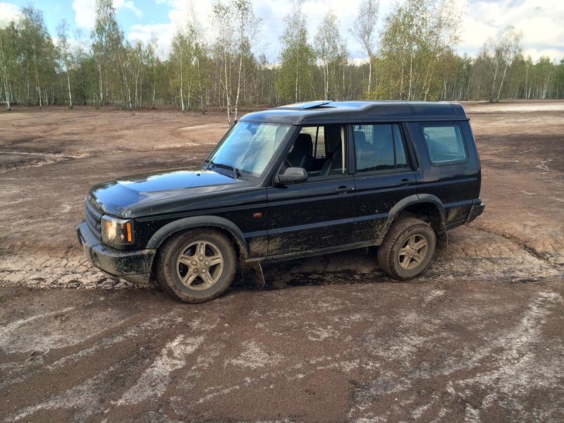

Hallo Ihr Forumisten !!! Winke Winke
Ich hatte mich schon einmal vor ca. einem Jahr zu Wort gemeldet, da ich mir einen Disco kaufen wollte.
http://www.offroad-forum.de/viewtopic.php?t=64230&highlight=
Hatte mir dann allerdings einen Patrol gekauft, den ich aber auch schon eine Weile nicht mehr habe. Unsicher
Nach ca. 1 Jahr Offroad-Abstinenz, habe ich am Freitag den schritt zum Discovery gewagt. YES Vertrau mir
Es ist ein TD5 Bj. 03 mit 171.000 km.
Ich bin bis jetzt sehr zufrieden ! Ich war erst skeptisch da er ja keine Diff-Sperre hat, aber die Verschränkung in Verbindung mit dem TCS, funktioniert sehr gut und dementsprechend besser als gedacht ! Sensationell
Ich möchte mir gleich morgen neue Reifen bestellen, wahrscheinlich Cooper SST und ein Fahrwerk dazu.
Was ist die beste Kombination ? Ich habe schon viel darüber gelesen aber noch nichts entscheidendes bezüglich Luftfederung an der HA.
Habe auch schon überlegt, hinten auf Schraubenfeder umzubauen !?
Es sollte eine erträgliche Höherlegung sein. Ich möchte keine Leitungen verlegen/verlängern.
Geht 1" oder vielleicht aber auch 2" ? Es soll eigentlich ein reines Offroadfahrwerk werden, da ich Ihn mir nur zu diesem Zweck gekauft hab.
Habe vorhin auch schon eine Anfrage an Taubenreuther rausgeschick...
Was sagt Ihr zur Reifengröße ? Mir persönlich würden am besten 285/7516 gefallen... Geht das überhaupt mit wenig Aufwand ? Oder welche Breite kann ich maximal auf der Serienfelge fahren ?
Schon einmal vielen Dank für eure Antworten...
