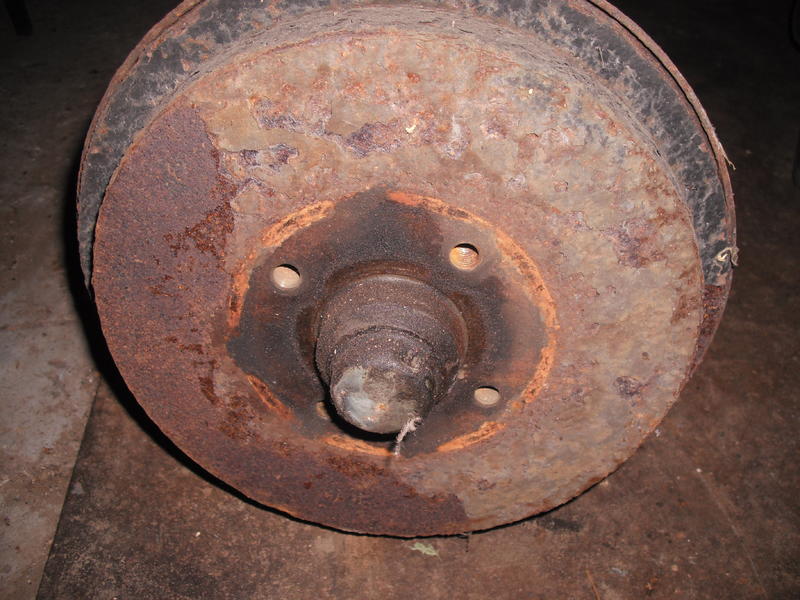

Achszapfen von ner VW-Hinterachse geht ganz gut, da muß nur die Bremstrommel weggeschnitten werden... Vertrau mir

Die Amis und Australier verwenden Achsstummel aus dem Anhängerbau. So etwas kann man auch hier kaufen.

Hi Tom,
Wie kann man sich das Vorstellen ?
Bleiben die Schraubenlöcher übrig und wird da eine Platte draufgeschraubt ? Und dann der Achszapfen mit den sechs Schrauben nach unten und der Rest von der Trommel nach oben ?

Sorry, hab hier ne Zeitlang nicht mehr reingeschaut...
Der Achszapfen ist an der Achse verschraubt, das ist mal die eine Verbindung. Die Ankerplatte fällt dann sowieso weg, und von der Bremstrommel kann man eigentlich alles wegschneiden aussser dem inneren Rohr in dem die Lager stecken. Wenn man die Verschraubung nutzen will geht auch denk ich, ich würds aber wegflexen.
Damit bleibt Dir eben nur ein stabiles Gelenk übrig. Ein massiver Träger unter die Stoßstange, und welches Teil Du dann am Träger und welches am Ausleger befestigst, bleibt Dir überlassen...
