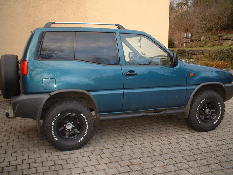

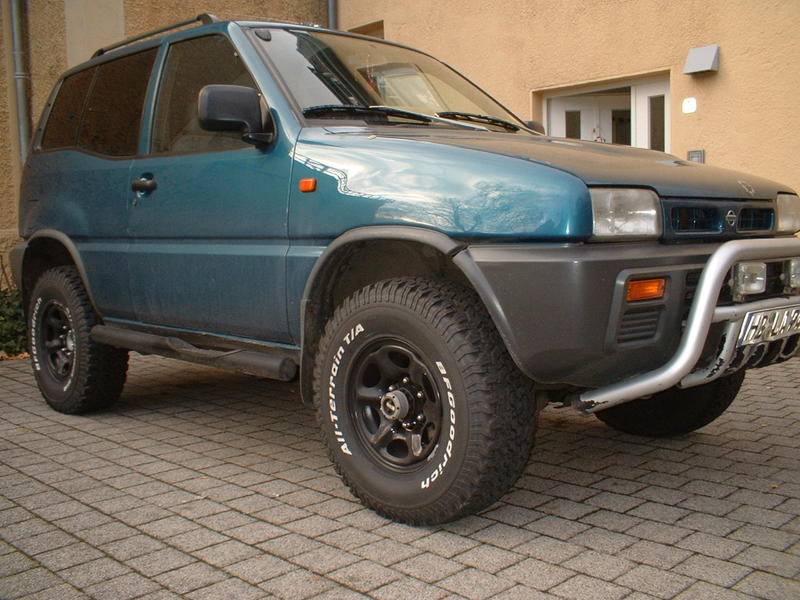

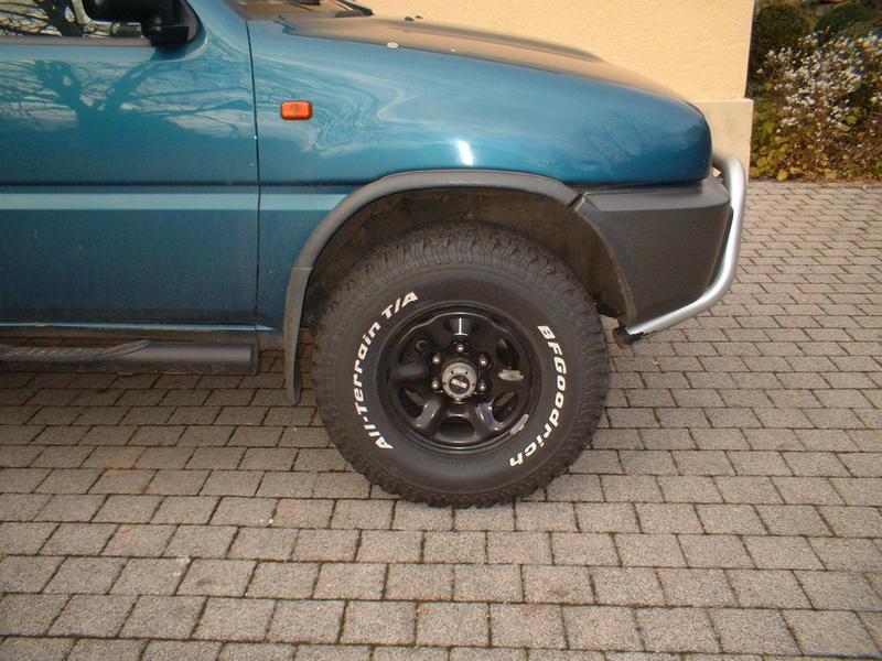

31er gehen auch mit den originalen Stahlfelgen, 7x15 ET 25. Hatte ich auch eingetragen.
Hier 31er BFG AT's...

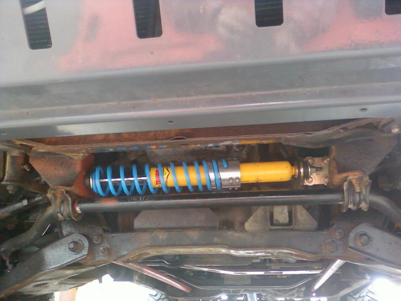

Der Lenkungsdämpfer wird mit einem Montage-Kit an der mittleren Spurstange befestigt und auf der anderen Seite am Bock der Stabilisatoraufhängung. Das vorhandene Loch in diesem Bock wird auf 16,5 aufgebohrt, damit die Gummis reinpassen. Stabi und Unterfahrschutz können danach wieder ohne Abänderungen montiert werden.
Achs- & Diffbruch!

Das bild mit dem lenkungsdämpfer ist auch top erklärt rotfl
Was für ne marke von dämpfer ist denn das, spürt man eine deutliche änderung bei dem eingebauten dämpfer?
