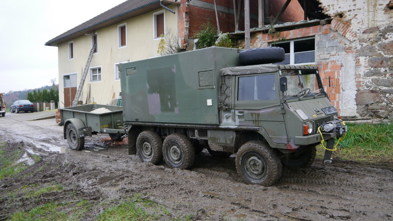

was soll ich mir da bloß für eine kaufen?
die vielleicht?
mein Fahrzeug hat ~ 3000kg und ich brauche sie für gelegentliche Selbstbergung.
Hatte bis jetzt eine Chinawinde, die hat sich aber in Rausch aufgelöst und so einen Mist will ich nicht mehr!
lg Mario

Der Motor hat sich verabschiedet.
Dranmachen kann ich jede beliebige Winde, ist ne Eigenbauhalterung.
Das Fahrzeug hat ganz genau 2800kg. Lt. Waage.
Und den ganzen Bergescheiss brauch ich nicht. Hab ne Umlenkrolle und ein paar Spanngurte mit, das reicht.
Mit dem Auto bleibt man ja eh fast nie stecken ;)
aber kann ja mal passieren.
