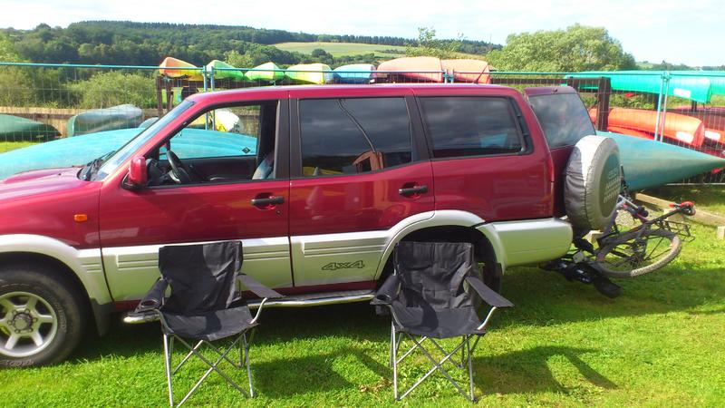

Hallo ihr Lieben,
es ist soweit, meine Stoßdämpfer und Reifen sind fällig.
Da ich leider kein Schrauber bin und auch erst seit nem knappen Jahr einen "Offroader" fahre, (Studium "nachgeholt", dadurck keine Kohle gehabt Nee, oder? ) bin ich etwas orientierungslos.
Meine Fragen:
Ein Höherlegungsfahrwerk und die damit verbunden Anpassungen schrecken mich finanziell wohl ein wenig ab, da ich es leider (noch nicht) selbst machen kann. Hau mich, ich bin der Frühling
Macht es nun also Sinn nur die Dämpfer gegen was "besseres" auszutauschen, beispielsweise KONI, trailmaster oder OME?
oder ist das Quatsch?
nun zu den Reifen: da ich doch relativ viel im Gelände fahre und auch mal in einen Offroad Park möchte, bzw nach Rumanien etc hätte ich gerne AT'S dabei schwanke ich zwischen den BFG AT und den Open Country. Hat jemand Erfahrungen mit den toyo?
Mein Hauptproblem dabei ist, dass ich gerne größere hätte, gehen 30x9.5 15 ohne Höherlegung?
Soll ich die neuen Reifen auf die Alufelgen oder auf die Original Stahlfelgen ziehen?
Vielen Dank für eure Geduld und Anregungen im Vorraus Winke Winke
Grüße vom Gregor

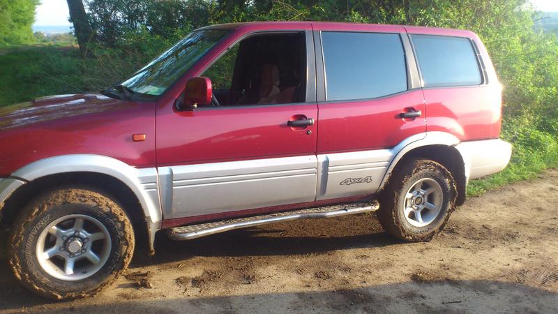

Aber auf stahlfelge oder auf die auf den Bildern zu sehenden Alus?

Reifen auf die Alus. Und dann WR auf die Stahl
