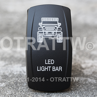

ich denke darüber nach, mir ein bißchen Zusatzbeleuchtung aufs Dach zu schrauben. Ich hatte an 2* (vorne/hinten) 52" 300W LED Bars gedacht. Das ganze als reine Arbeitsscheinwerfer damit es im Wald und bei der Anhängerangiererei auf dem Hof nicht so dunkel ist.
Drei Herausforderungen:
- Ich finde einfach keine Schalter, die in die vorhandenen Öffnngen im Amaturenbrett passen (diese rechteckigen "vorgestanzten" Löcher. Klar kann ich da irgendwas reinwürgen, aber ein bißchen nett aussehen soll es ja auch.
- Ich möchte die Kabel fest, also durchs Dach, verlegen. Dazu möchte ich eine "vernünftige" Dachdurchführung benutzen.
- Da ich die Bars an Dachträgerquertraversen befestigen möchte, wären belastbare zweipolige Steckverbindungen gut. Ich möchte 2,5 oder 4mm2 verlegen. Die AMP Superseal sind mir dafür etwas zu filigran.
Bildbeispiele, Materialempfehlungen und/oder Bezugsquellen wären fantastisch ;-)

wegen der Schalter könntest du mal auf dem Schrottplatz gucken ob die alte Micras o.ä. rumstehen haben
mit Glück findest du einen Schalter für zB Nebelscheinwerfer, der dann auch perfekt passt

Ich habe meine Schalter in der Mittelkonsole und dort sitzen auch die Relais, jeweils eins für Vorne und eines für Hinten.
Allerdings gehen meine Kabel durch die Lüftungsschlitze hinten in der D-Säule. Ich habe es noch nicht fertig gebracht Löscher in mein Baby zu bohren traurig
Wie sind die Abmessungen der werksseitig vorhandenen Löcher?
