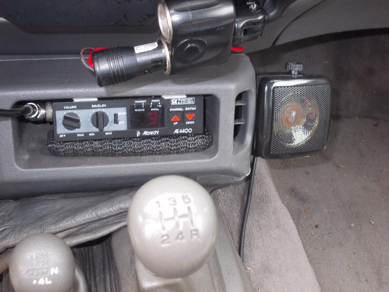

Na das Funkgerät in den Schacht vorm Schalthebel, wobei wir da 2m Funk haben das ist passgenau da grösser als cb

Ich habe meines in die Ablagefläche vor dem Schaltknüppel eingebaut, Habe keinen besseren Platz gefunden.

Ich habe das Ablagefach hinten abgeschnitten damit die Funke reinpaßt und nen Zusatzlautsprecher seitlich angebaut. So habe ich die Löcher in einem leicht auswechselbaren Teil gebohrt.
