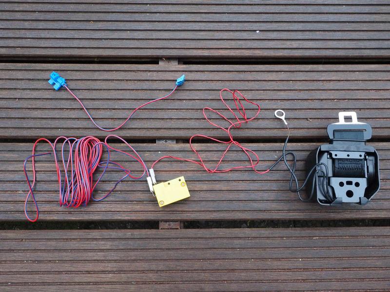

Wolfhard
1. Defender TD5 SoftTop BJ 2005
BeitragVerfasst am: 17.06.2015 21:23:06    Titel:
So, die Kollegen haben ja alles geklärt.
Hier noch als Ergänzung ein Photo vom Schroth-Kabelset:
Zu den Stromdieben sag ich lieber nichts...
Gruß aus Berlin

Rocketmän
Mit dabei seit Mitte 2013
Wohnort: Hamburg
...und hat diesen Thread vor 3994 Tagen gestartet!
1. SJ413 Samurai
BeitragVerfasst am: 17.06.2015 21:56:39    Titel:
Danke. Scheint einen weg zu haben. Kein Unterschied zwischen anliegendem Strom und spannungsfrei.
