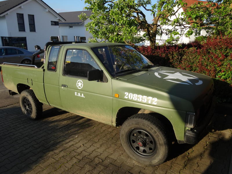

Hey Leute,
ich hab's geblickt, nen neuen Thread aufzumachen, um mit meinen Sorgen nicht den Thread von Enno zu belagern Ja
Dann fang ich nochmal von vorne an:

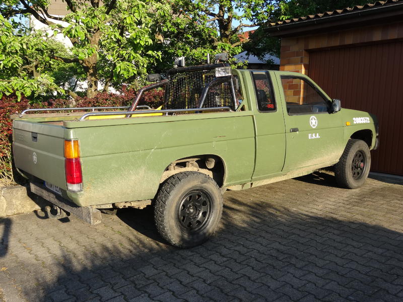

Mein neuer alter:

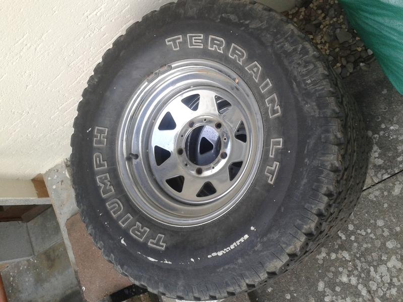

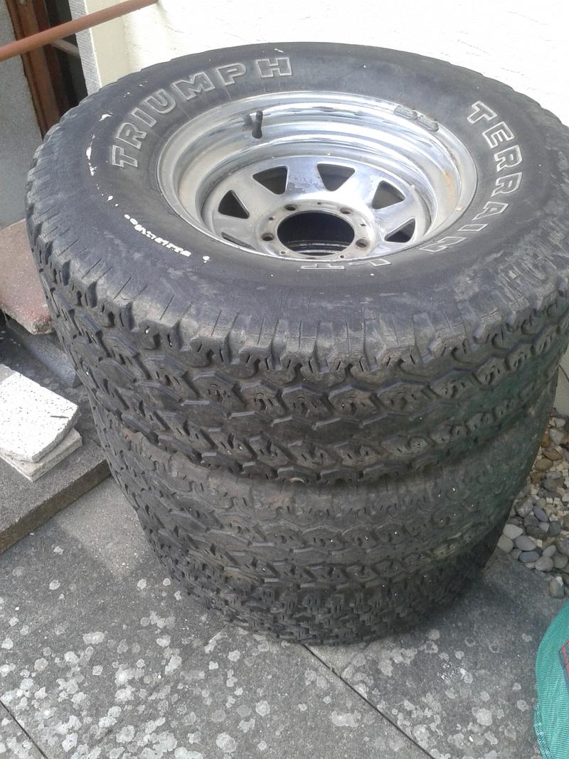

Ich hab beim Kauf noch zwei verchromte Felgen mit Reifen bekommen. Sind aber fünfloch und lt. Steppenwolf für nen Ami-Pick-Up zu benutzen. Wenn einer einen weiß, der die brauchen kann. Für nen kleinen Obulus geb ich die ab.
Sind 31x10,5R15 LT M/S auf Felge JJ7x15CH.

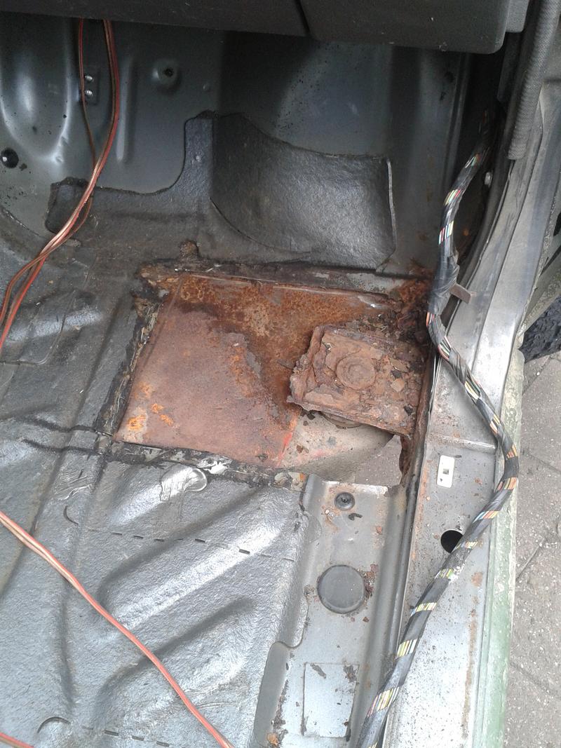

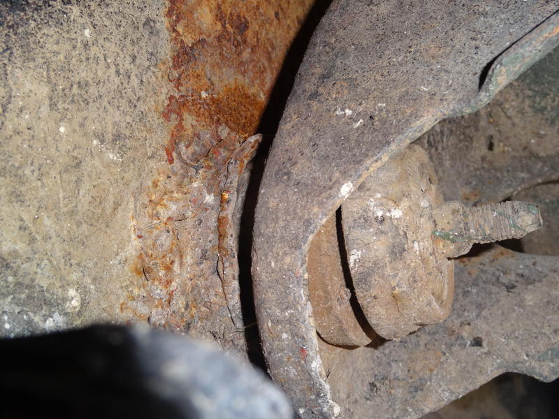

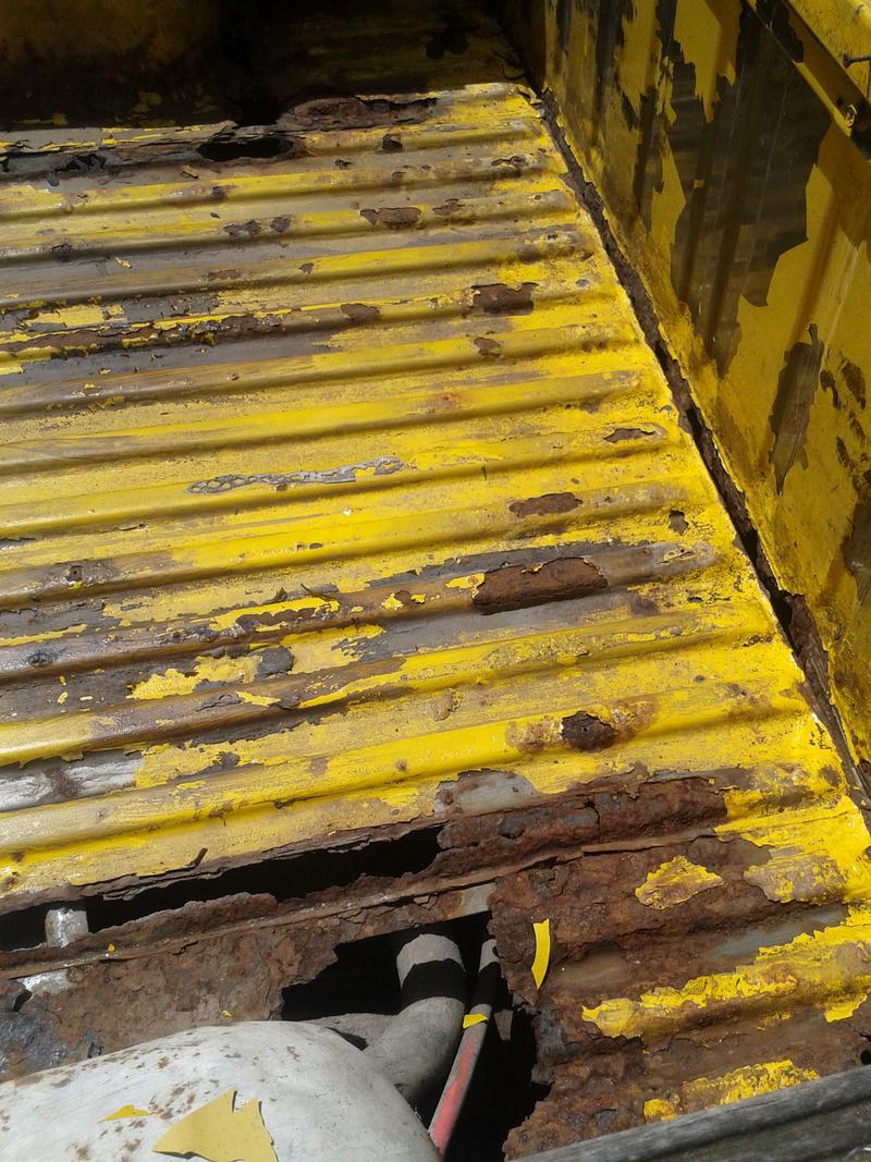

Die ersten Rostbilder von meiner bevorstehenden Restauration gibt's auch schon:
Ich denke, dass viele weitere Bilder und wahrscheinlich noch mehr Fragen von mir kommen werden.
Grüße, Tony

Den normalen 2,5 Liter Diesel-Sauger. Keine Rakete, funtioniert aber tadellos.

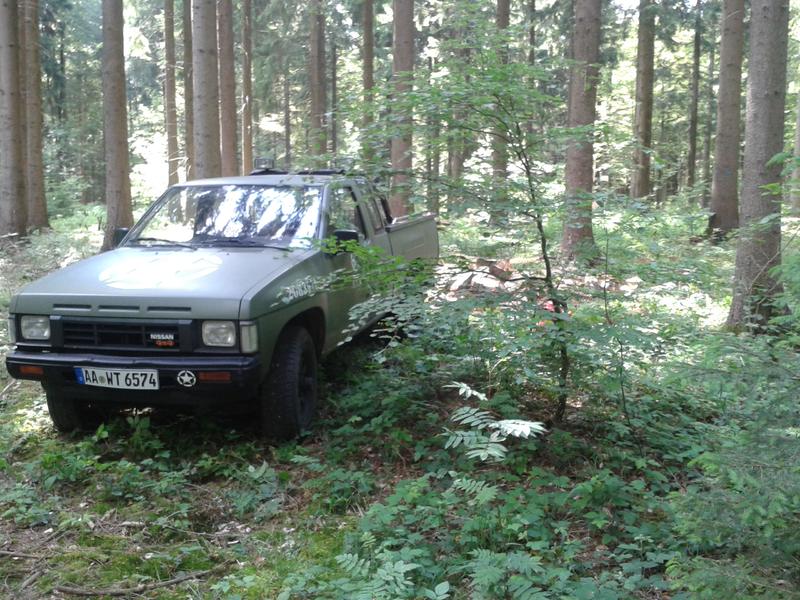

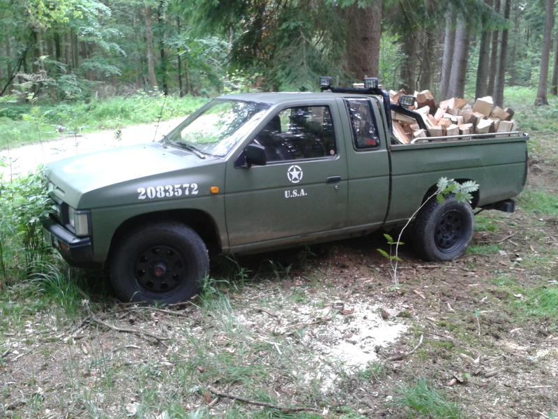

Suchspiel: Finde den MD21 Hau mich, ich bin der Frühling
Und dann hab ich ihn arbeiten lassen:

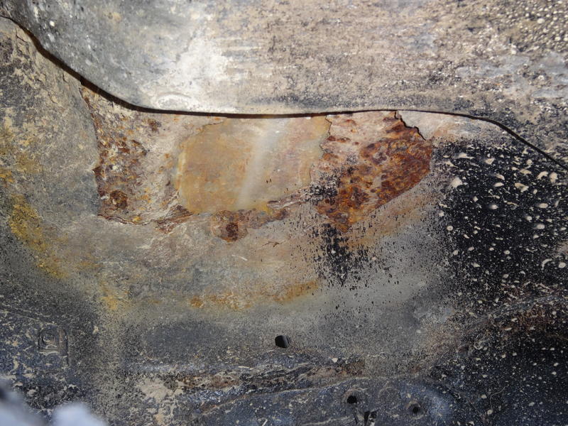

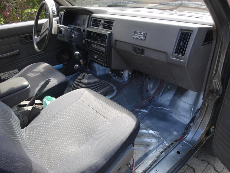

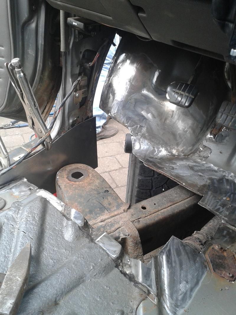

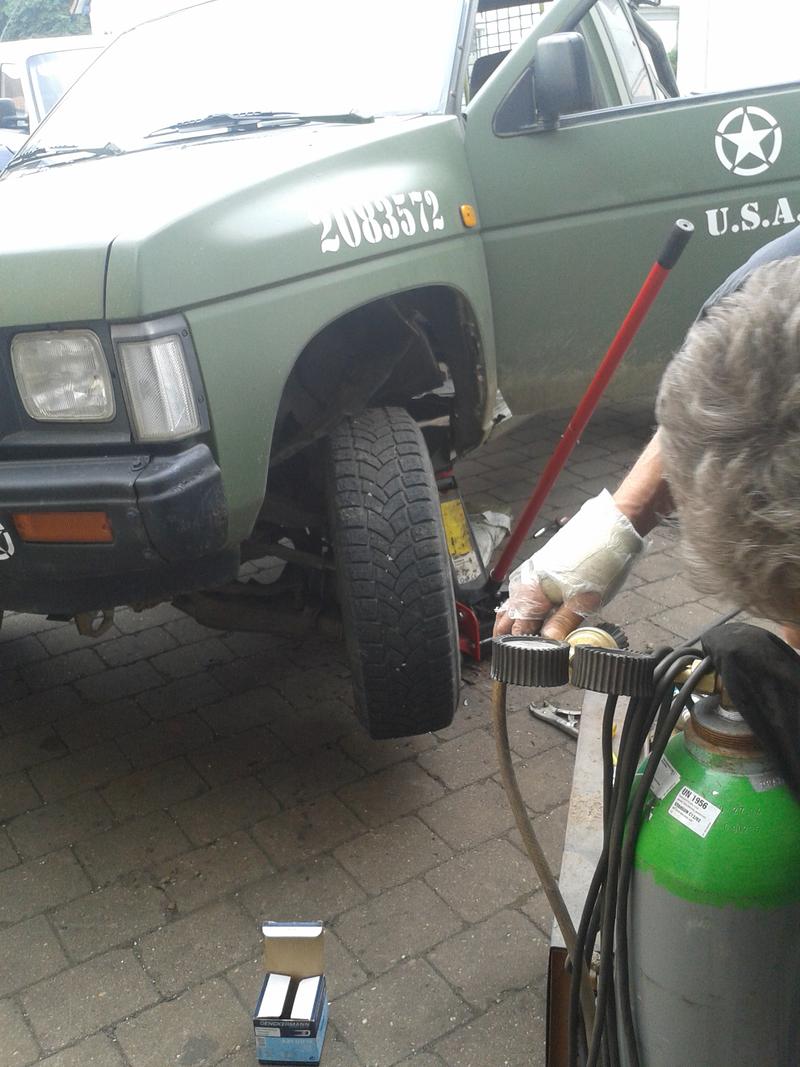

So Leute, ich bin endlich mit meiner Rostbaustelle weiter gekommen. Viel Zeit hat's gekostet und nen haufen Dreck hab ich gefressen, um den ganzen Rost erst mal ab zu kriegen.

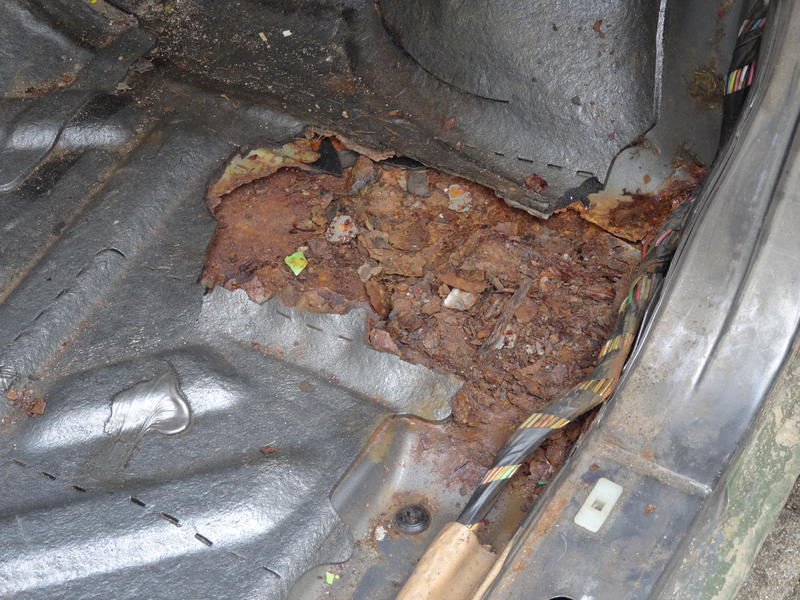

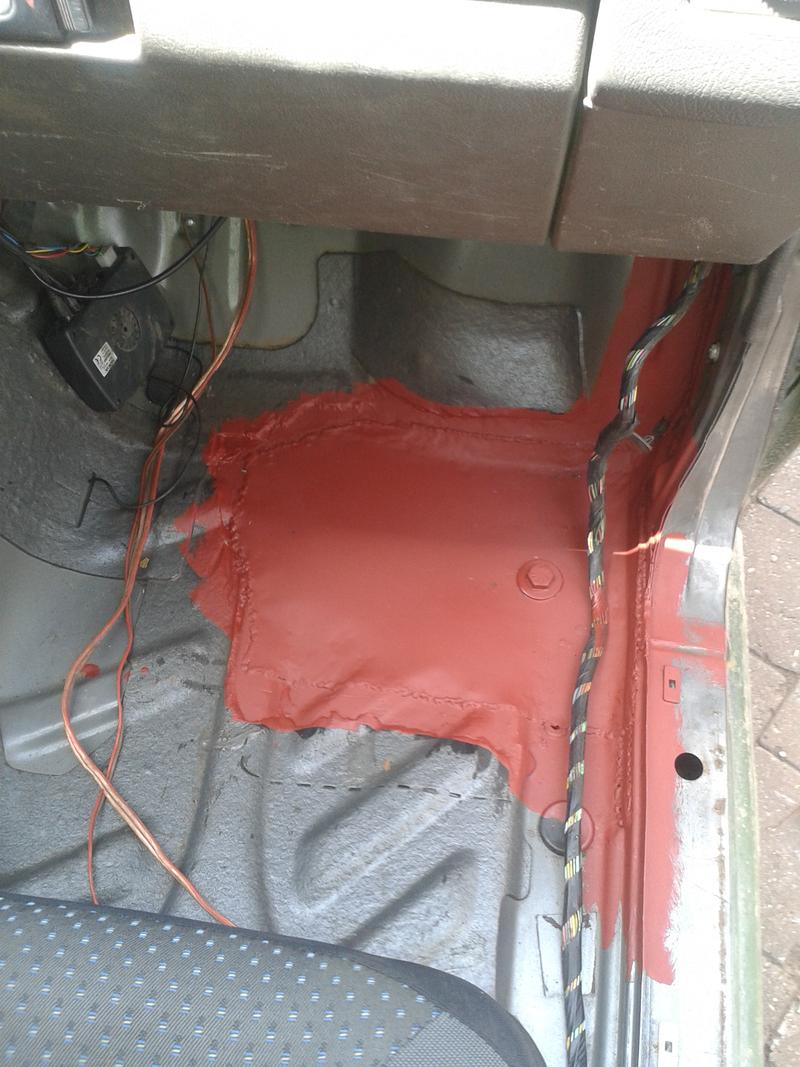

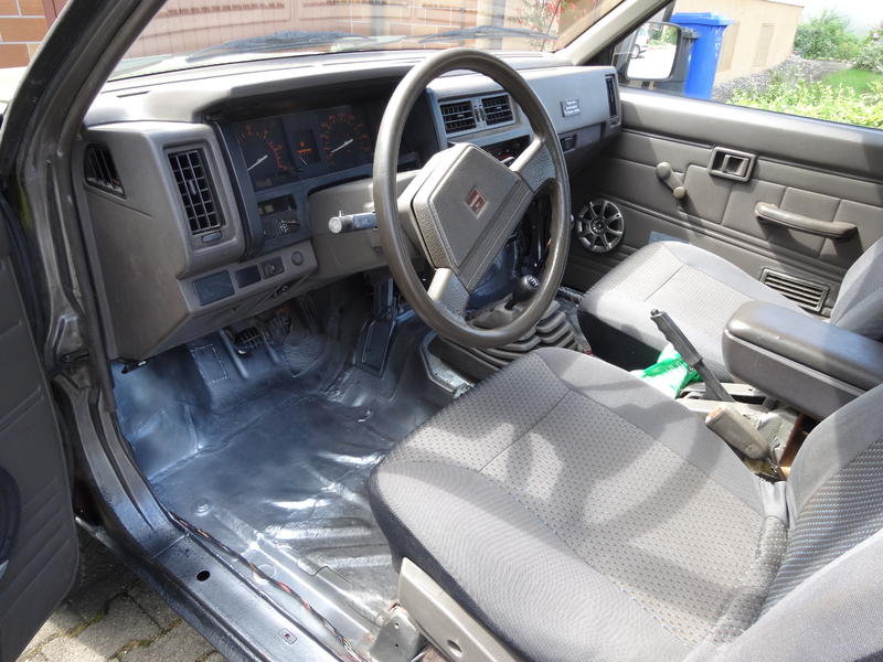

Angefangen hab ich mit den Fußräumen vorne. Das alte Zeug großzügig rausgeschnitten, um auch vernünftig an die Schweller ran zu kommen. Die hab ich mit 1,5mm-Blech stabilisiert. Hält super. Für die Kabinenaufnahme zum Rahmenlager hab ich einen 4mm Winkel unter's Bodenblech gebraten. Die alten Gummilager waren noch einigermaßen zu gebrauchen, also hab ich sie gerichtet und wieder eingebaut. Für's Bodenblech hab ich dann wieder das 1,5mm-Blech reingedengelt. Ist zwar schwierig zu klopfen/formen, ist aber top stabil.

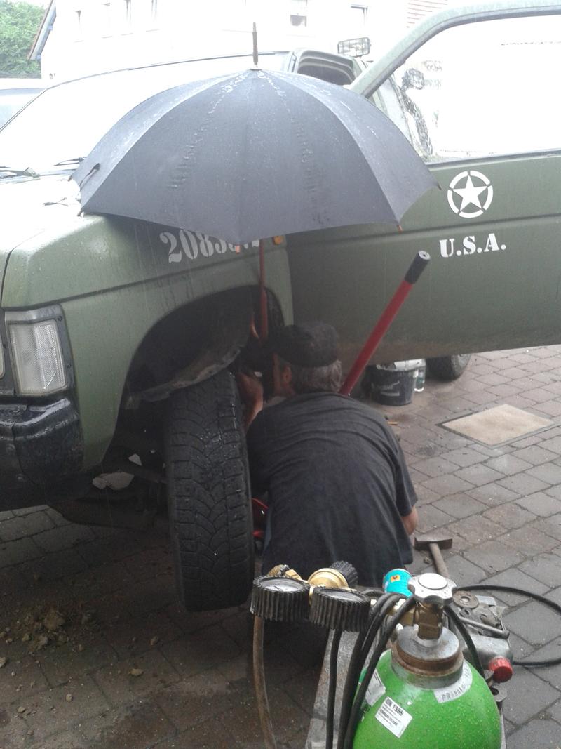

Unnötigerweise hat's zwischendrin angefangen zu regnen...
So sah's dann nach dem dengeln und schweissen, grundiert aus:

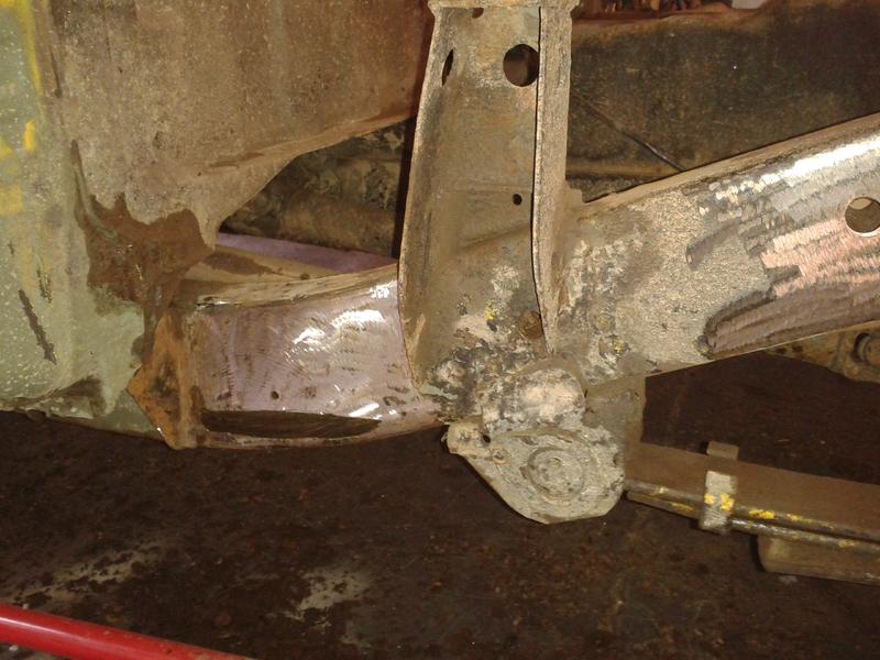

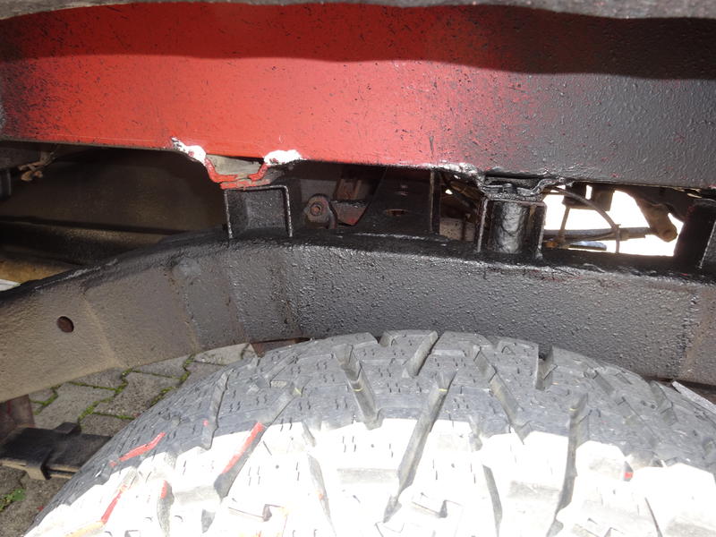

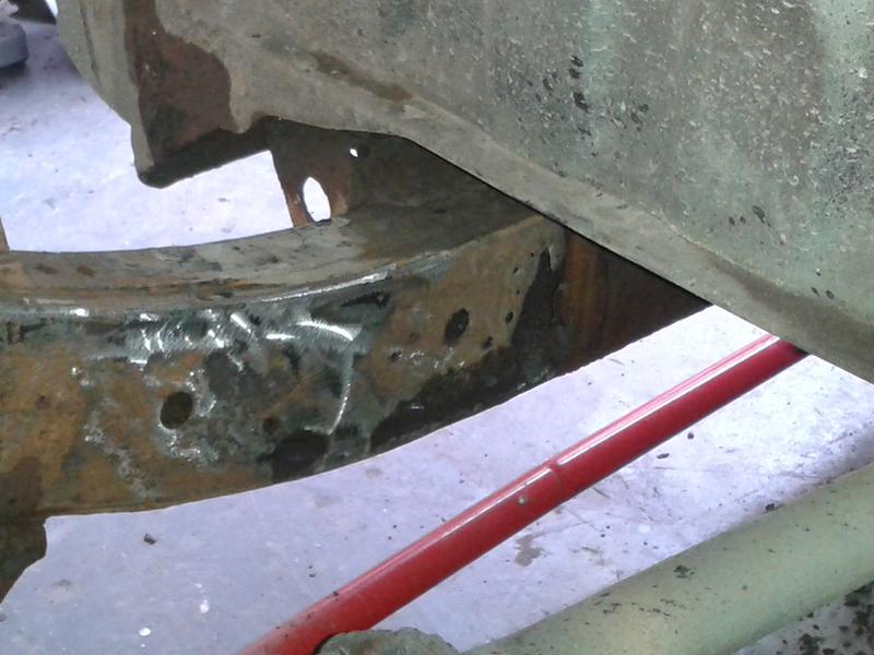

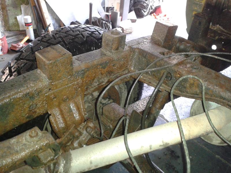

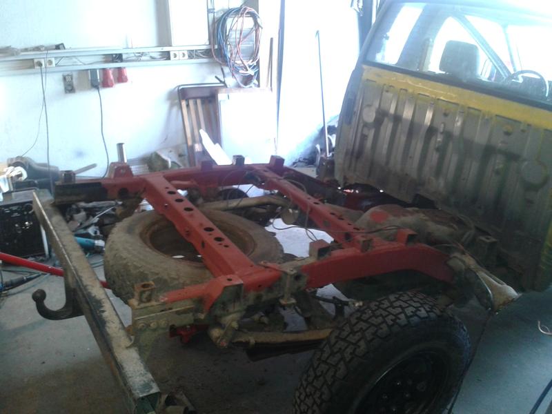

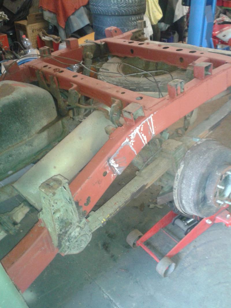

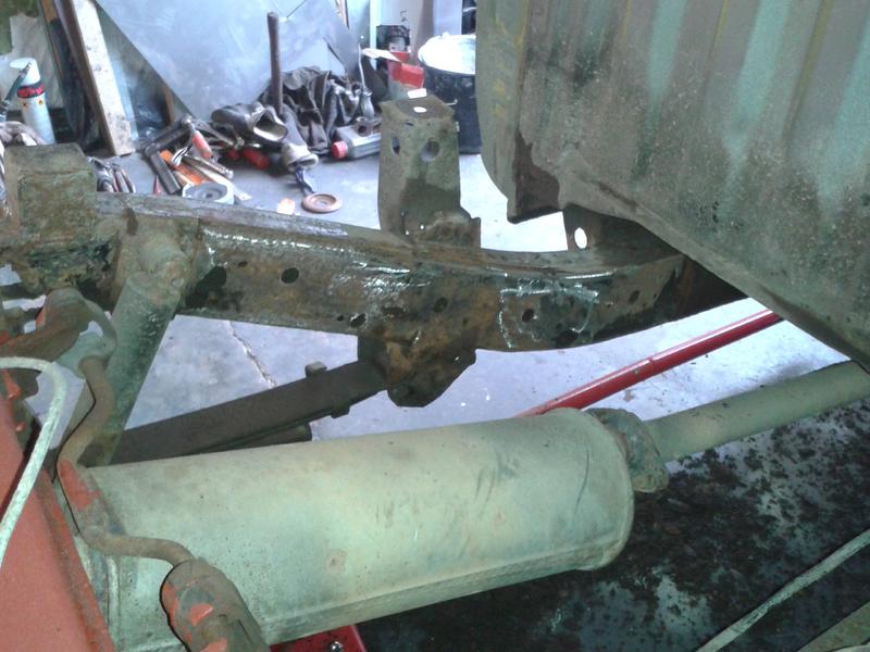

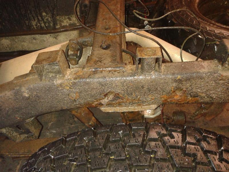

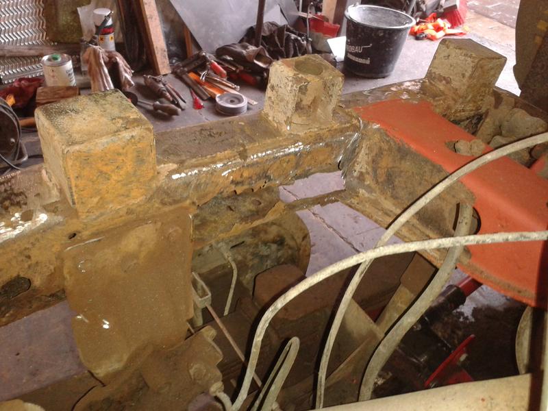

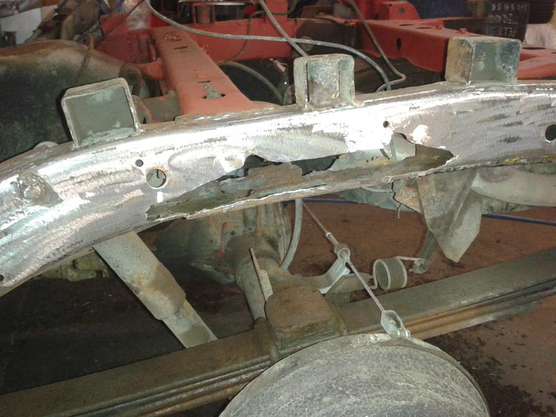

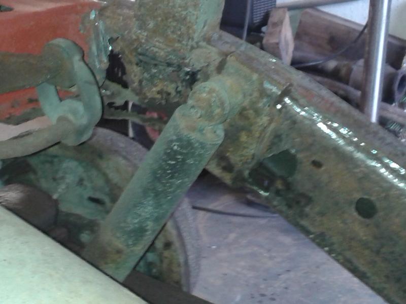

Das Wichtigste zum Richten war mir eigentlich der Rahmen hinten. Dank anderen Mitleidenden in diesem Forum, die so eine Restauration auch durchgemacht haben, wusste ich, dass der original Rahmen aus 4mm Blech ist. Also hab ich mir ein 4mm-U-Profil kanten lassen, das ich von unten her wie einen Schuh über die Überreste vom alten Rahmen stecken konnte. Zum Glück war die Oberkante noch voll in Takt, sodass ich vernünftiges Material zum anschweissen hatte. Nach'm Grundieren und mit Unterbodenschutz sieht's fast aus wie neu.
Das war der Anblick vor dem Angriff mit dem Winkelschleifer:

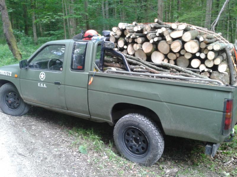

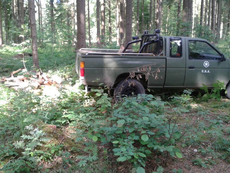

Und dann kamen die Löcher zum Vorschein. Ehrlich Leute, mich wundert's echt, dass der Karren nicht auseinander gebrochen ist, nachdem ich ihn teilweise mit 2 m³ Holz im Wald beladen hab.
Ich glaub, wenn ich mir der Schäden am Rahmen bewusst gewesen wäre, hätt ich das Holz mit dem Leiterwagen aus'm Wald gezerrt.

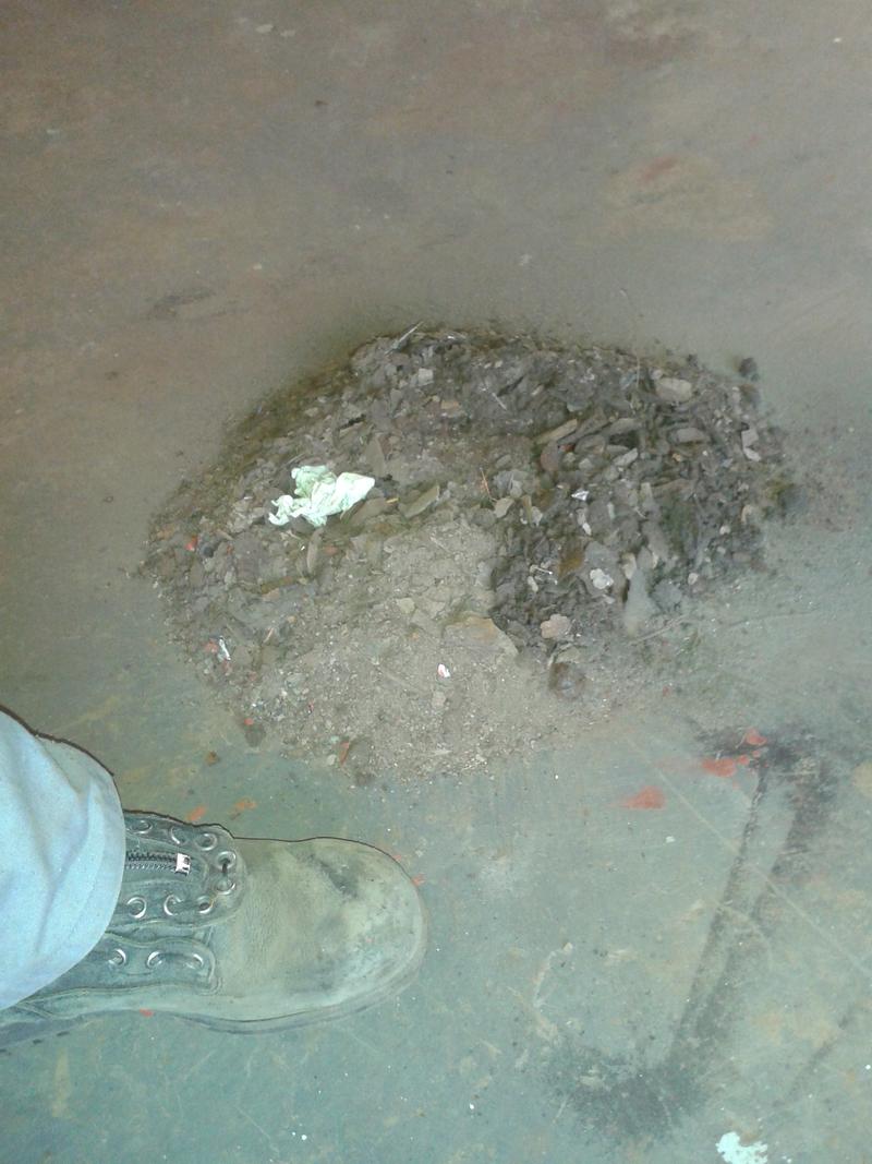

Es ist unglaublich, wieviel Dreck in ein Rahmenteil reinpasst:
So sah's dann geschweißt und grundiert aus:
Und mit Unterbodenschutz:

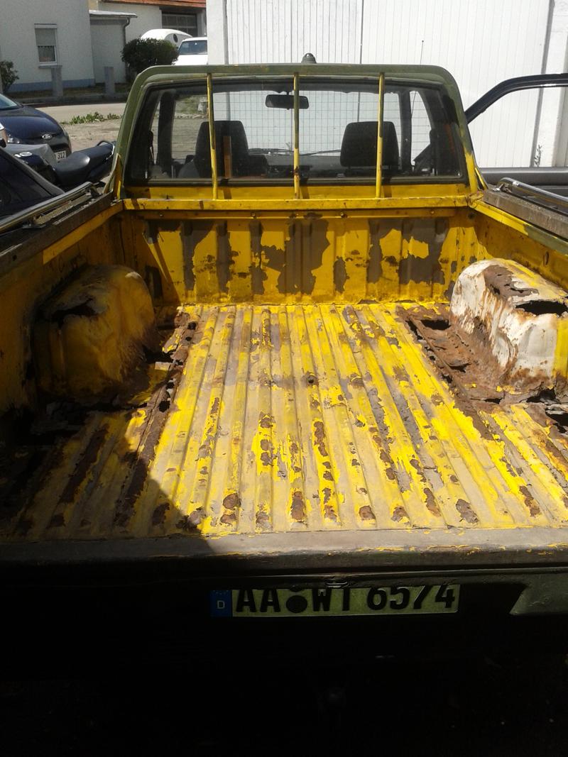

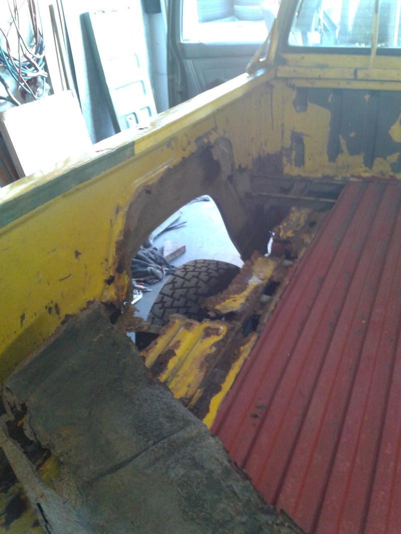

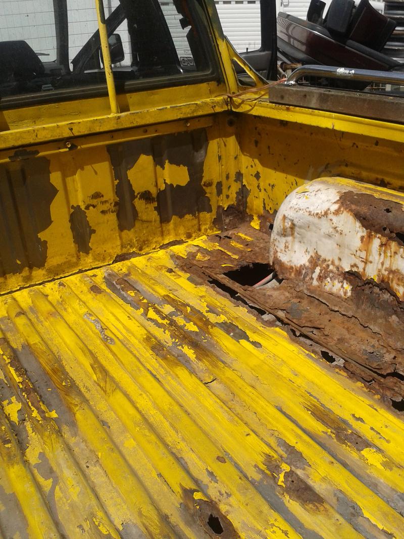

Dann kam das große Leiden Christi: die Pritsche.

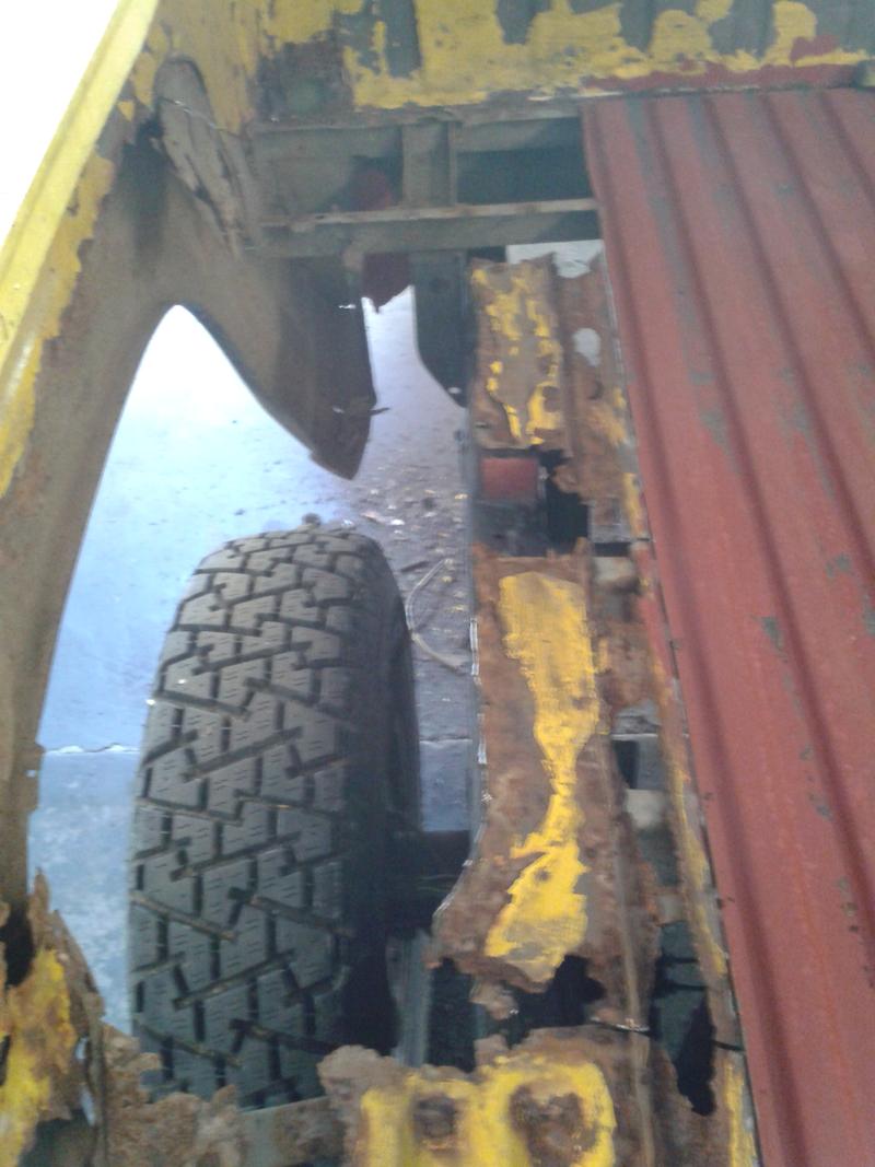

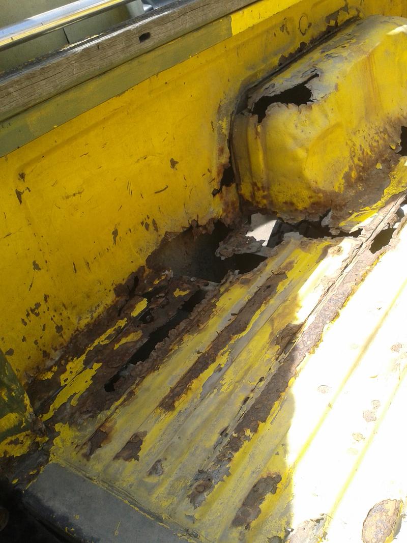

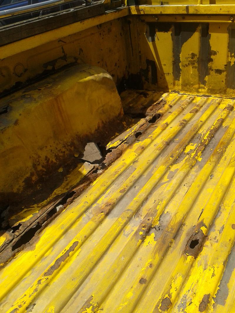

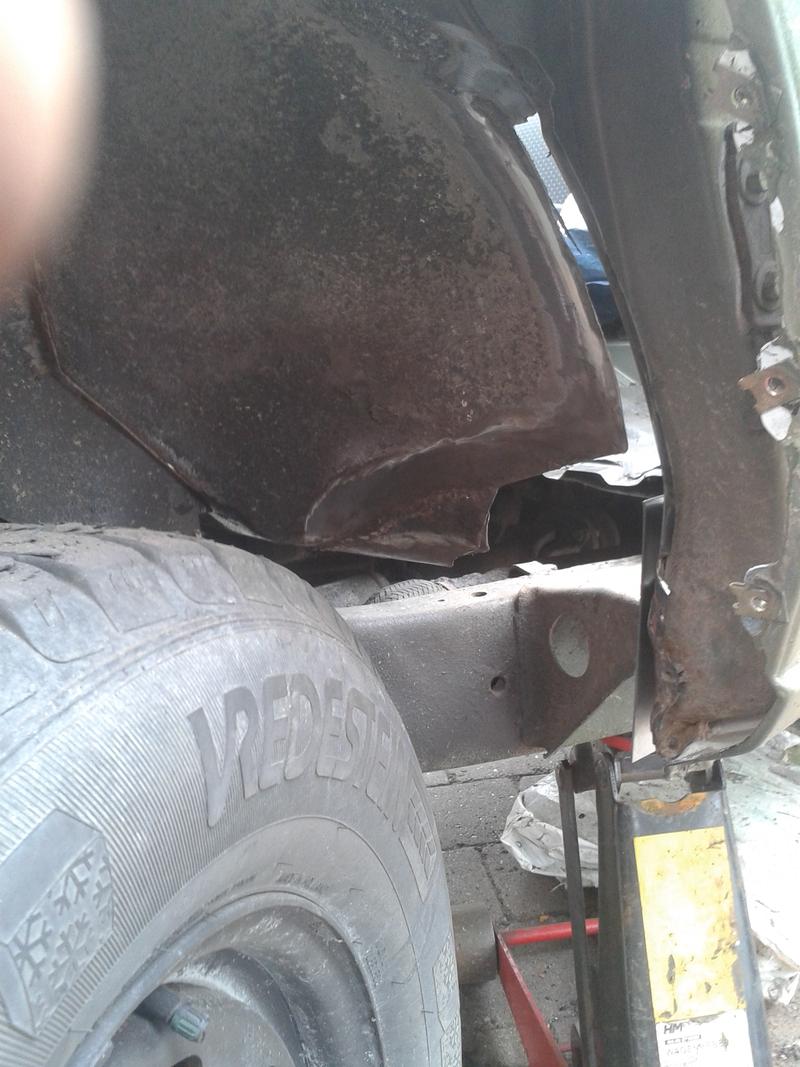

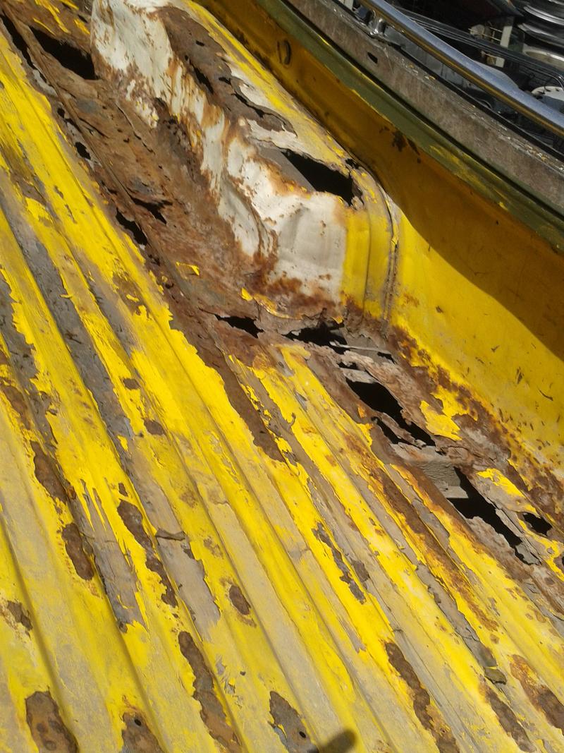

Als ich die Holzplatten, die mein Vorbesitzer als Innenverkleidung reingeschraubt hatte, endlich raus hatte, sah ich das traurige Bild einer zerfressenen Rostlandschaft. Die Radläufe und seitliche Teile der Ladefläche sahen aus wie schweizer Käse. Nicht ganz so gelb aber Löcher so groß, dass ne halbe Sau durchschmeißen könntest.
Als ich das Ausmaß sah, konnte ich meinen Plan, nur die Löcher zu flicken, erst mal in die Tonne klopfen. Da musste mehr Blech her. Also messen, zeichnen und nochmal zum Blechner. Der hat mir dann zwei neue Radkästen und noch was drumrum aus 2mm-Blech gekantet.
Also dann, lasst die Spiele beginnen. Aber irgendwie hatte ich gar keine Lust auf die Sauerei und vor allem: wo fange ich an? Nach einer kleinen Pause in der Sonne bei gefühlt 3.487,2 °C, hab ich dann irgendwo mal den Winkelschleifer reingehalten.
Nachdem die ganzen rostigen Teile draußen waren, gab's kein Zurück. Jetzt galt nur noch eins: passen die gekanteten Teile?
Nach ein paarmal fluchen, einigen Schnitten in den Fingern und verblitzten Augen, war das dann das Ergebnis:

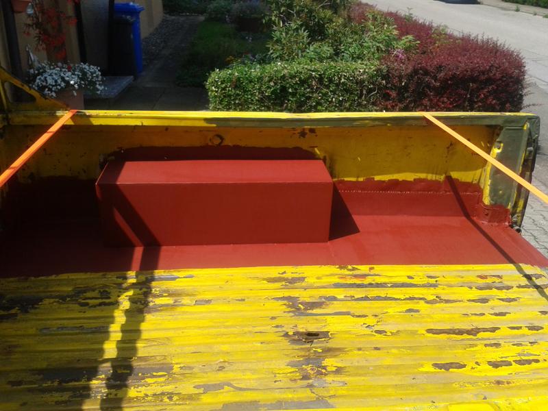

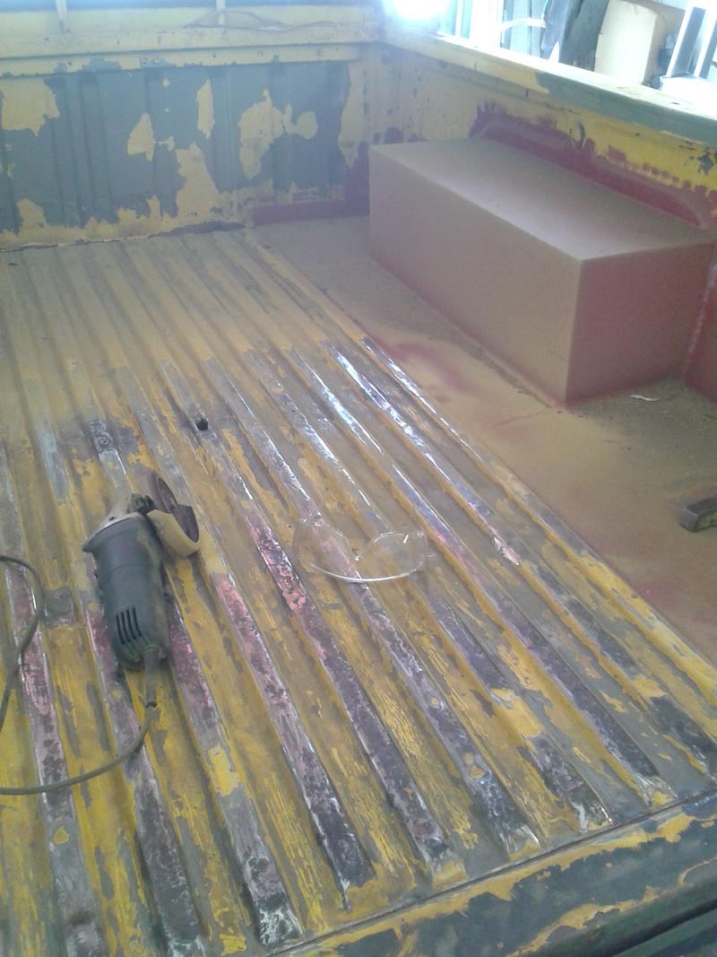

Nach dem Dreck brauchte ich erst mal etwas Pause und machte mich an den Mittelteil der Pritsche. Da waren nur ein paar kleinere Löcher drin, die ich so flicken konnte. Das Blöde an dem Vorhaben war nur, dass einer der Vorbesitzer auf den original Lack die gelbe Farbe draufgemalt hat, ohne vorher anzuschleifen und vermutlich auch ohne zu reinigen... Wie ich dann mit der Druckluft den Staub runtergepustet hab, fliegt natürlich die Hälfte von dem gemurksten Lack auch mit weg. Also doch nix mit Pause, sondern noch mehr Staub beim abschleifen fressen.
Nach der Tortur (schreibt man das so???) ging's dann der linken Seite an den Kragen:

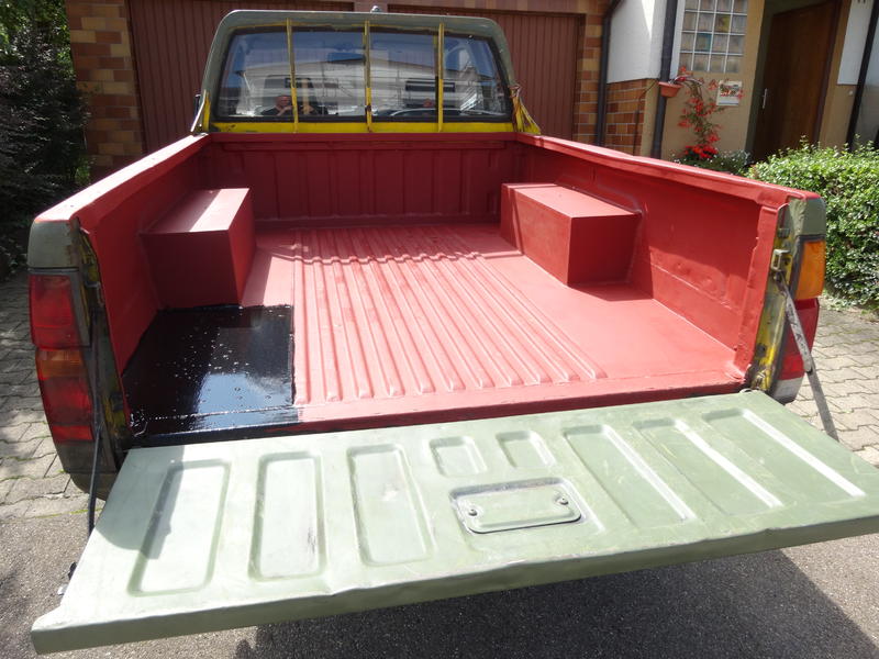

Also zu Anfang haben wir die Pritsche zu zweit vom Rahmen heben können. Für die Schlussarbeiten hab ich dann das Teil an die Hebebühne gehängt. Tja, Stahl ist halt doch schwerer als Rostlöcher.
Das Ergebnis bis heute kann sich glaub einigermaßen sehen lassen. Für das, dass ich kein Profi sondern blutiger Anfänger bin?
Habt ihr mir nen Tipp, was für nen Lack ich auf die Pritsche pinseln soll? Irgendwas stabiles, damit nicht gleich tiefe Kratzer drin sind. Hab am linken hinteren Eck mal nen Kunstharzlack draufgepinselt, ist aber Mist...
Also Leute, so long. Das war's für's Erste von mir. Mal kucken, was der TÜFF am Mittwoch meint. Ob er ihn gleich so abnimmt oder ob ich noch ein bisschen nacharbeiten muss.
Kameradschaftliche Grüße und viel Geduld beim basteln.
Tony

Hast du recht gut gemacht, auch wenn die Rahmenreparatur immer einen faden Beigeschmack hat. Egal wie er repariert wurde.

Zum beschichten...ECLON PUR 87 Deckbeschichtung oder CORODUR Automotive Lining Winke Winke

Ladefläche würde ich mit 2-3 Schichten Brantho Korrux 3in1 lackieren. Bleibt leicht elastisch gegen Schläge und ist
ohne Anschliff mit sich selbst später wieder überlackierbar. Ich nehm das Zeug auch für Rahmen und Unterboden und
bin sehr zufrieden.
Unterbodenschutz kommt bei mir keiner mehr drunter. Hasse das Zeug!
