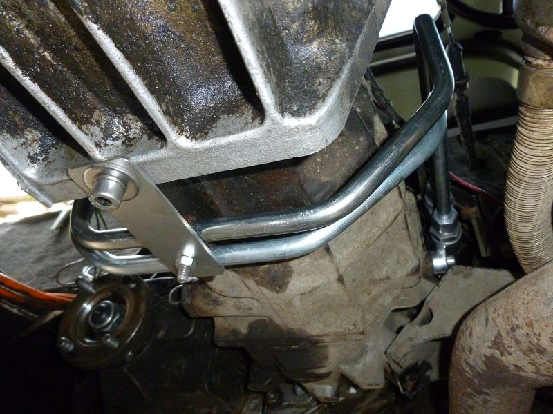

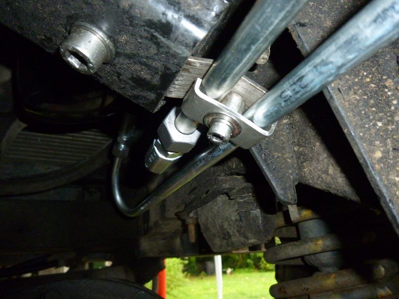

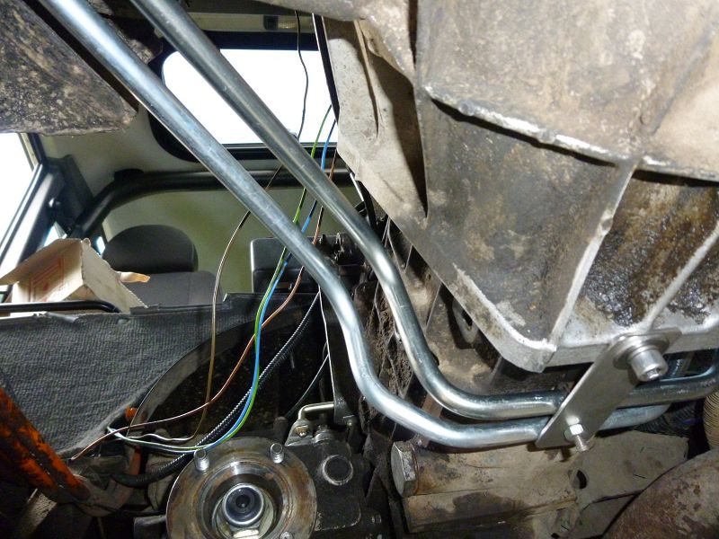

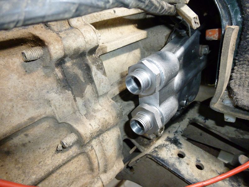

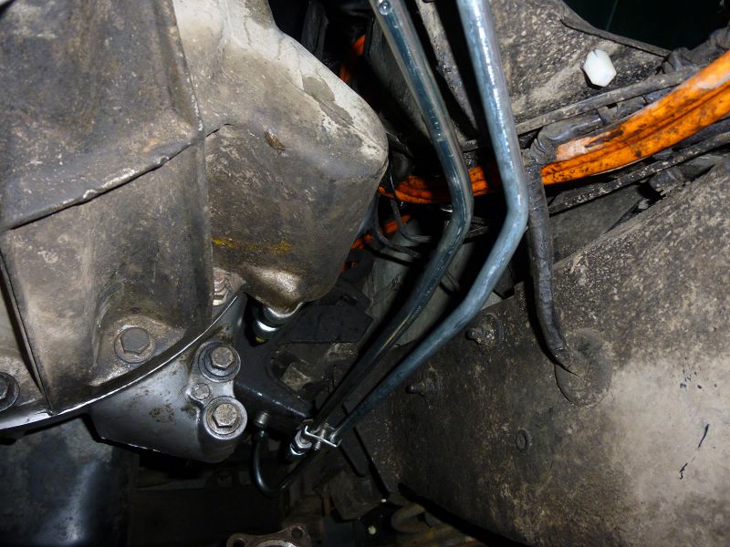

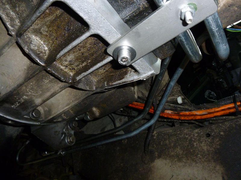

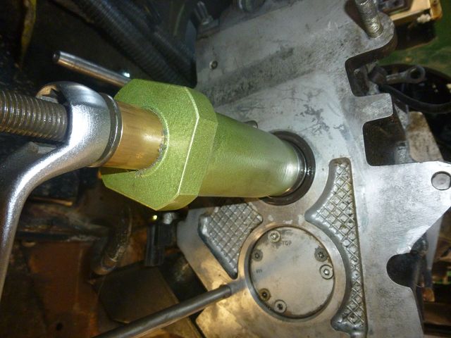

Die Pumpe wohnt hinter dem unteren Deckel der Getriebeerweiterung.
Das Thermostatgehäuse ersetzt die Kurzschlussleitung der Normalausführung.
Die Rohrleitungsführung ist zeitaufwändig aber machbar:
Tschüß
Kurt

Die Stahlleitungen sind eine Kühlschlange.
Kurt,der untere Deckel ist die Pumpe.
