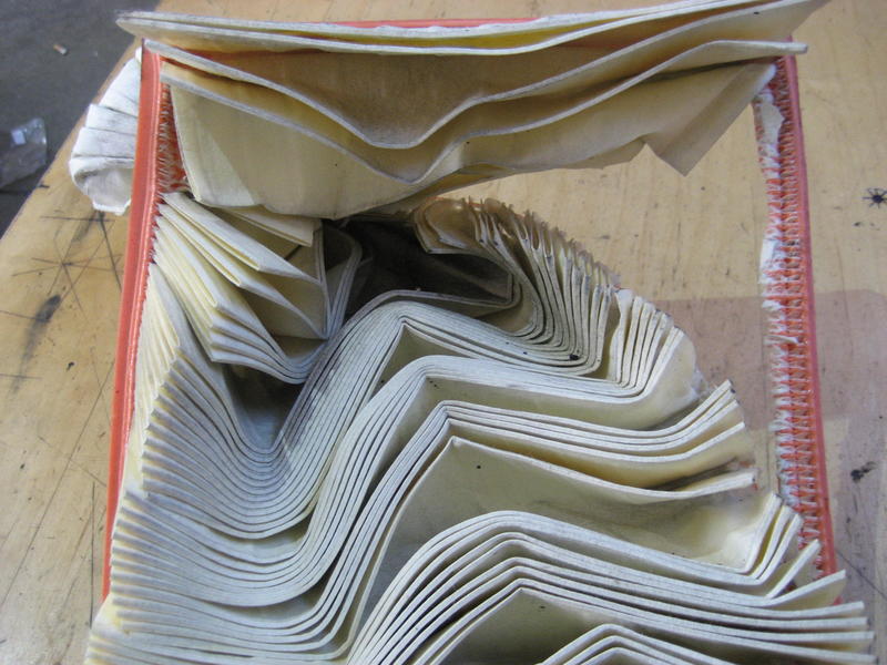

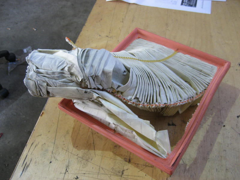

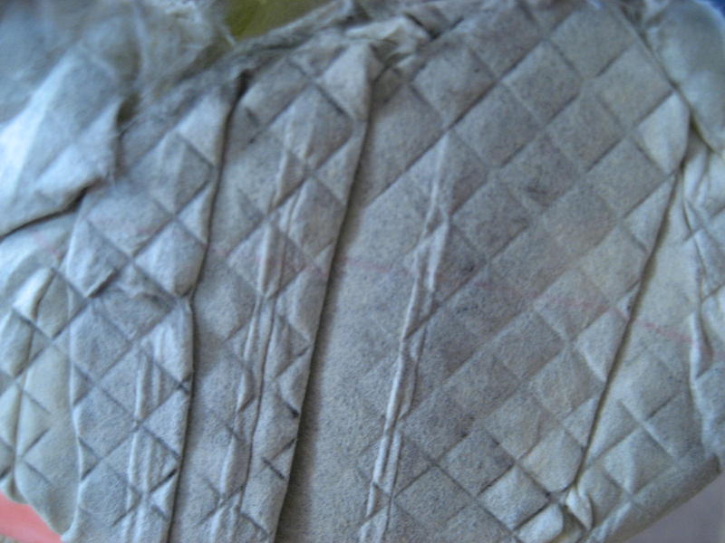

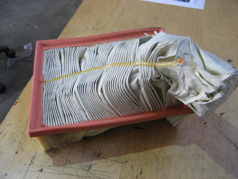

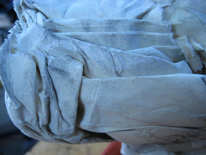

hier die Auflösung :
gut zu erkennen ist der niedliche rüssel des kleinen Tierchens.
mit dem wollte es den heizdraht des luftmassenmessers anknabbern.
gelang ihm aber nicht ,das gitter hat ihn gestoppt.
wie es dazu kam :
das Auto ist längere zeit im strömendem regen gefahren ,das ganze auf der Autobahn mit ca. 100 km/h.
das Fahrzeug hatten einen SCHNORCHEL mit zyklonfilter montiert.
der Luftfilter dürfte trotzdem sooo nass geworden sein das er durchgerissen ist und den luftmassenmesser total verlegt hat.
lustiger weise ist mein kunde damit noch 400 km gefahren ,schneller als 50 ging aber nicht mehr und das Auto hat geraucht wie ein russischer Kohlenmeiler.
das die TD5 luftfilterkästen / luftfilter beim Defender und auch beim D2 anfällig für wasser sind kenne ich , SO ETWAS habe ich aber auch noch nicht gesehen.
das trotz schnorchel UND zyklonfilter solche mengen an wasser angesaugt werden hat sogar mich gewundert.
gruss ,michi
PS: nach dem einbau eines neuen Luftfilters lief der Motor dann übrigens wieder 1 A.
sogar der LMM hat die Sache heil überstanden.
der luftifant bekommt einen Ehrenplatz in der gallerie der LR koriunsiäten Sammlung.
