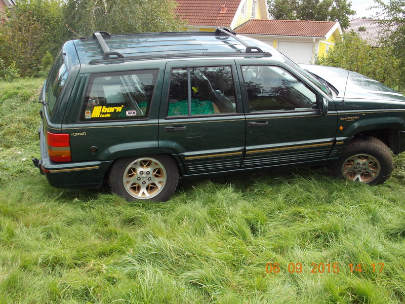

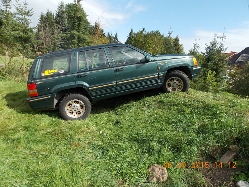

Moinsen,
ich möchte hier mal meinen 94er Grand Cherokee vorstellen.
Es ist ein 4.0L mit 135kw und Prins Gasanlage.
Im nächsten Jahr möchte ich eine Schwedentour machen, da will ich ihn ein wenig
für herrichten.
Er steht derzeit auf 235/70/16er At´s, das Ziel sind maximal 31er.

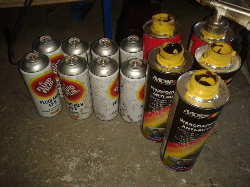

Heute habe ich ein wenig Wintervorsorge getroffen:
Die Tage kommt noch nen neuer Schubstangenkopf, dann kann endlich das neue Lenkgetriebe rein.

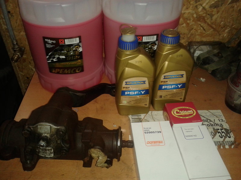

die Tage das Lenkgetriebe,Schubstangenkopf oben, Einstellhülse, Thermostat, Kühlwasser und den Flachriemen gewechselt.
Dabei hab ich den Rücklauf vom Servobehälter abgebrochen Wut
Glücklicherweise gibts den bei ebay für 22€ Neu.
Das neue gebrauchte Lenkgetriebe hat das Lenkungsspiel schonmal halbiert. Ca. 3cm Spiel hab ich leider noch... traurig

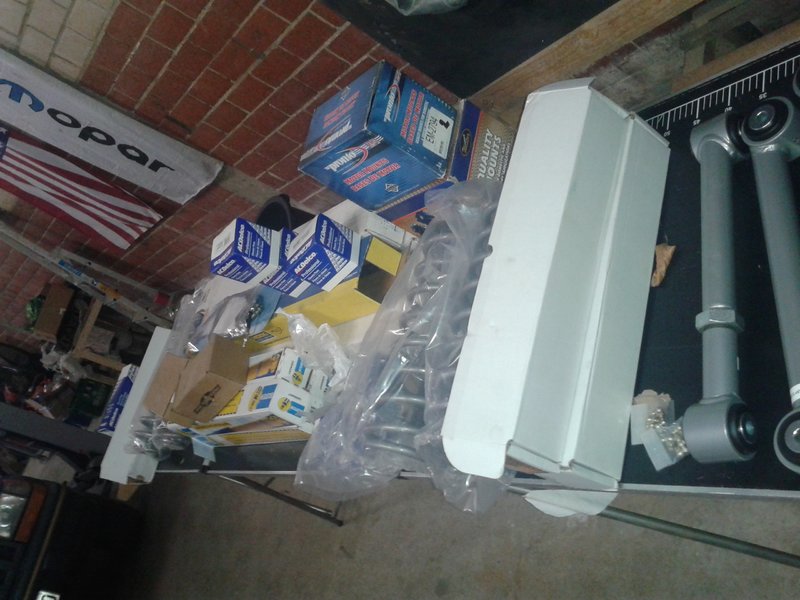

Bastelwoche hat begonnen:
Hab das 3,5" Fahrwerk jetzt mit Bilstein B8 genommen.
