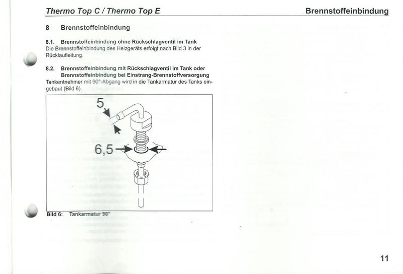

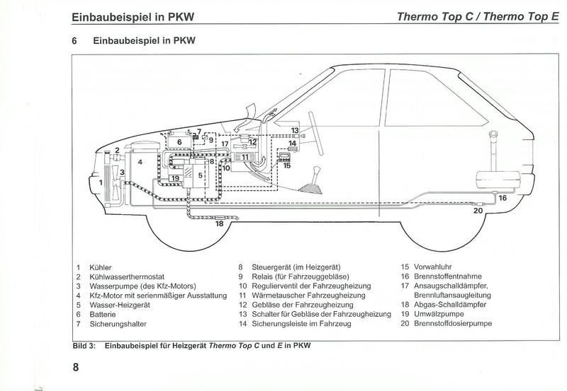

BeitragVerfasst am: 01.12.2015 22:15:55    Titel:
Hier noch eine Kopie der Einbauanleitung.
Bei mir wurde die Variante "Brennstoffeinbindung bei Einstrang-Brennstoffversorgung" gewählt. Also nur mit Tankentnehmer ohne die Rücklaufleitung anzuzapfen. Die Förderpumpe (20) ist im Bild 3 zu sehen und sitzt ca. 1m vom Tank entfernt.
Mein 93'er Terrano II hatt die selbe Variante, auch die selbe Heizung.
Ich hoffe das hilft Dir erstmal weiter Winke Winke
