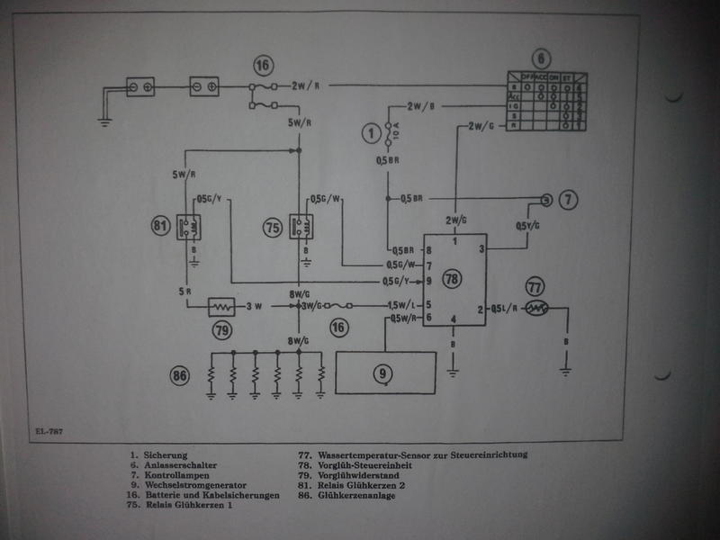

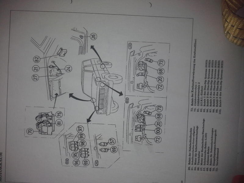

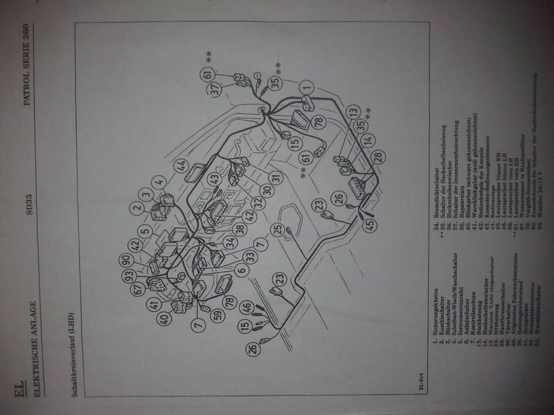

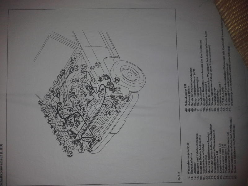

Hier mal nen paar Photos von meiner Garagenwand
die Dir sicher weiterhelfen.
Ick selber glühe meinen Paule seit Jahren per Schalter vor.
