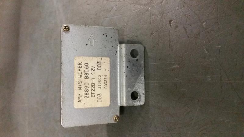

BeitragVerfasst am: 12.01.2016 17:08:22    Titel:
Bei mir ist auf jeden fall ein schwarzes Kästchen mit der Aufschrift Front Wiper und das ist hinüber. Hab jetzt als kurzlösung eines vom 2er Golf eingebaut Hau mich, ich bin der Frühling
Funtioniert zwar aber hätt viell gern einfach wieder das richtige Heiligenschein

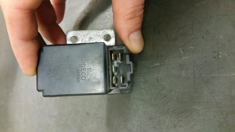

BeitragVerfasst am: 12.01.2016 17:51:16    Titel:
Meines sieht so aus

BeitragVerfasst am: 12.01.2016 18:45:42    Titel:
Okay, interessant, soweit ich die "Steuergeräte" vom alten Patrol kenne, sind die lötfreundlich, sprich Bauteile lassen sich meist einfach ersetzen.
Komisch das meiner sowas nicht hat oder ich habs noch nicht gefunden dabei war ich schon fast überall mit meiner Nase beim Patrol^^
Vieleicht mal aufmachen das Teil und Blick werfen Smile
