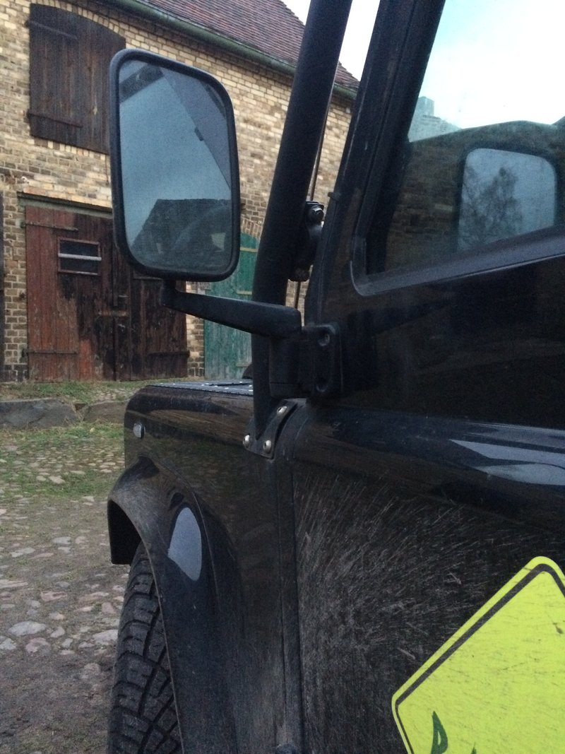

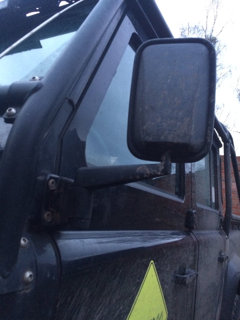

Ganz zu Anfang habe ich es mir auch einfach gemacht.
Eine etwas zu kleine Spiegelheizfolie von Conrad hinter das Spiegelglas geklebt, das Kabel aus dem Spiegel geführt,
mit Kabelbindern am Spiegelarm festgemacht und hinter dem Türscharnier ein Loch gebohrt und das Kabel nach innen verlegt.
(Durch den Türspalt wollte ich nicht und vorn an der Spritzwand auch nicht.)
Im Endergebnis hat ein interessierter Passant die Konstruktion genau untersucht und das Kabel herausgerissen.
(Manchmal wohnen echte Prolls in den Großstädten) Wut
Also habe ich mir Gedanken gemacht wie man das Kabel absolut unsichtbar führen kann Winke Winke
Es ist viel Arbeitsaufwand (erst recht wenn man den Spiegel-Arm nicht neu lackieren will) aber es geht

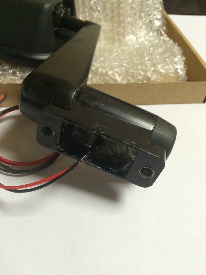

Da ich das öfter mache habe ich eine Spannvorrichtung für den Spiegel gebaut, um ihn im Bearbeitungszentrum spannen zu können.
GANZ verstecken läßt sich das Kabel aber nicht.
Doch es lässt sich komplett verstecken:
Das Besondere ist, dass ich das Kabel im Inneren der federbelasteten Hülse durch ein Langloch führe, damit das Kabel hier rauskommt:
Diese Bohrung ist mit erheblichem Arbeitsaufwand (Zeit, Spannvorrichtung) verbunden, was sich natürlich im Preis niederschlägt.
Man kann den Spiegelarm komplett nach vorn klappen und komplett nach hinten. Das habe ich mit diesem Spiegel wohl mehrere 100 mal gemacht. Das Kabel hat keinerlei Beschädigung.

Das ist in 15 min gemacht, denn da läuft das Kabel immer noch sichtbar unter dem Gelenk Winke Winke
Sinn und Zweck meiner Ausführung ist, das Kabel komplett im Inneren zu führen und das geht nur mit einem Langloch in der
Presshülse durch die Feder YES
Cheers
