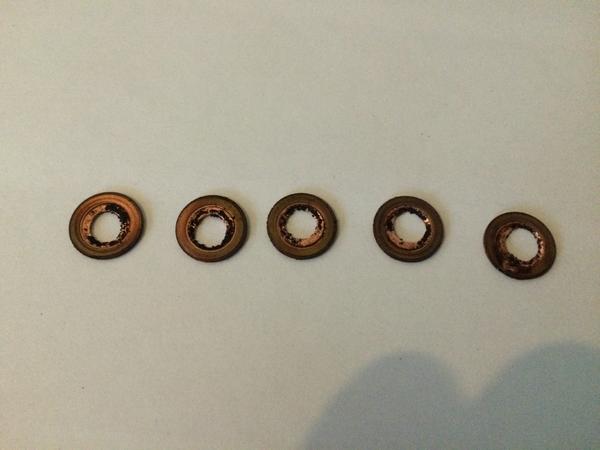

Wir kamen dann auf die Injektoren und deren Dichtringe und CU Scheiben. Diese habe ich gemacht...
danach lief alles wunderbar, Pumpe machte während der Fahrt auch keine Geräusche mehr.... Dann wollte ich nach München, ab auf die bahn und zwei Abfahrten später ....
Nun hatte ich alles nochmal gecheckt und Diesel im Öl.

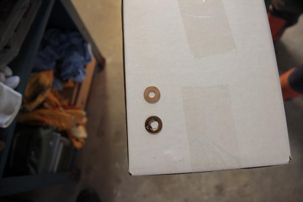

Keiner der Gummis oder der Kupferscheiben von den Injektoren war beschädigt oder ähnliches, alles sah soweit gut aus. Also war das beim Einbau alles Okay.

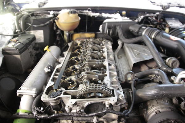

Beim wieder zusammenbauen viel auf, das wir beim ersten mal die Injektoren wohl nicht richtig drinne hatte. Zwar saßen sie gut und auch die Klammenr usw, diesmal aber beim ordentlichen reindrücken per Hand war doch ein deutliches Klong zu hören wenn der Injektor richtig rein geht, das war beim ersten mal nicht so. Daher denke ich daher kommt der Diesel im Öl.
Öl gewechselt, Batterien noch gecheckt und Daumen gedrückt, dann nur dies...

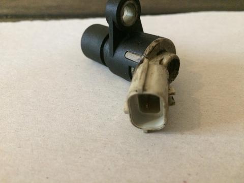

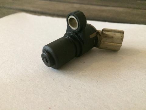

Den OT Sensor habe ich Heute noch ausgebaut und warte aktuell noch auf den Neuen. Den würde ich noch tauschen und wenn es das dann nicht ist, weiß ich wirklich nicht mehr....
Hier noch der alte Sensor. Alle Kabel vom Stecker und auch der Verbinder sehen gut aus, da ist nichts abgeknickt oder verölt. das Stück ist ja relativ kurz und geht dann ja direkt in den Kabelbaum.

2. Woher sind die CU-Ringe? Mit Nachbauten bzw. günstigen Anbietern hab ich schon schlechte Erfahrungen gemacht. Bitte original LR verwenden.

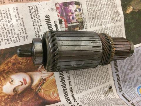

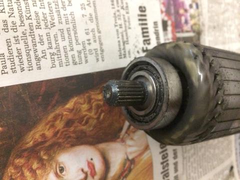

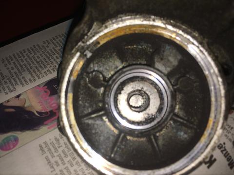

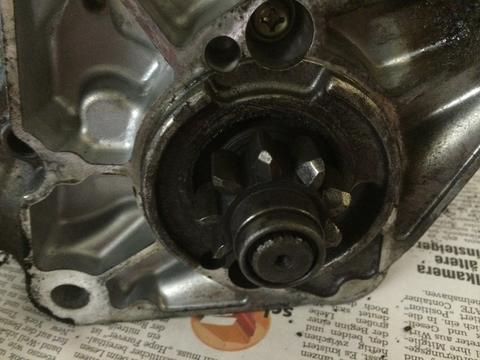

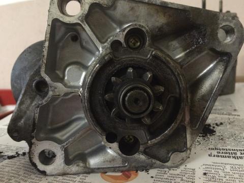

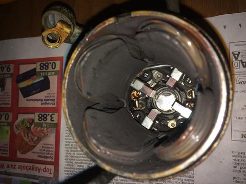

​So Anlasser ist schon mal draußen, hier ein paar Bilder und zwei Videos. Auf dem zweiten Video zu sehen, wie das Rad in welches der Anlasser greift so komisch hin und her wackelt beim drehen...
P. Escobar
Mit dabei seit Mitte 2014
BeitragVerfasst am: 29.01.2016 16:30:36    Titel:
Hast Du den Anlasser vorm Zerlegen mal bestromt? Das Problem sitzt i.d.R. im Magnetschalter...

PS: das anlasserritzel schaut ok aus , das ding hat einen art ""freilauf"" und daher hat es nur nach einer Richtung eine fixe Verbindung mit der Motor.
