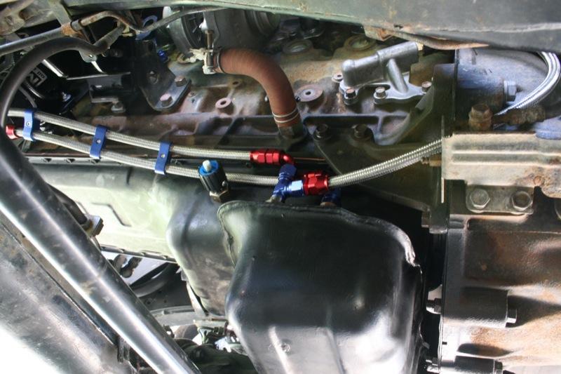

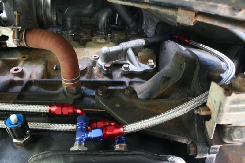

Wenn du so eine Pumpe nachrüsten möchtest, musst du genau wissen wo du das Öl einspeist.
Am TD42, speise ich zwischen der mechanischen Ölpumpe und dem Überdruck Regelventil (Absteuerventil) ein.
Das sitzt außerhalb und lässt sich leicht modifizieren.
Die elektrische Ölpumpe saugt aus der Ölwanne direkt an.
Sie fördert über ein Rückschlagventil und speist vor dem Absteuerventil ein.
Das Rückschlagventil schützt die elektrische Pumpe und verhindert einen Druckverlust, wenn die mechanische Pumpe arbeitet.

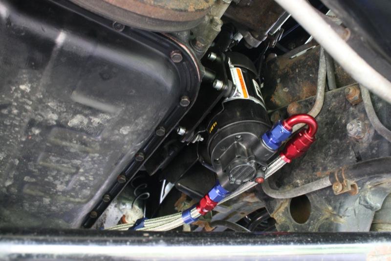

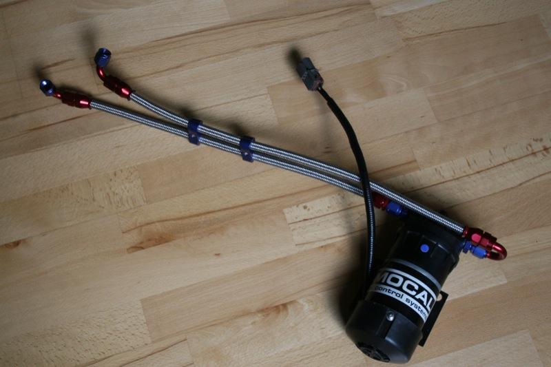

Angefangen habe ich mit einer Mocal Membranpumpe, die mir auf Dauer aber zu schwach und zu anfällig ist.
Das interne Lager ist durch Feuchtigkeit kaputt gegangen. Ein gedecktes 2RS war dem Hersteller wohl zu teuer.

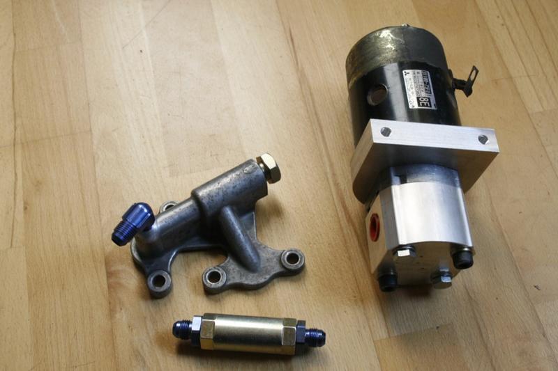

Für die Finale Ausführung habe ich 2 Pumpen selbst gefertigt.

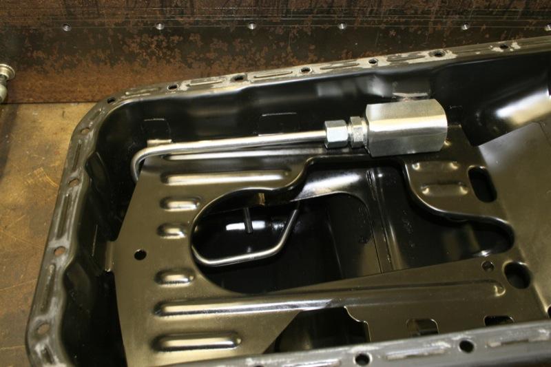

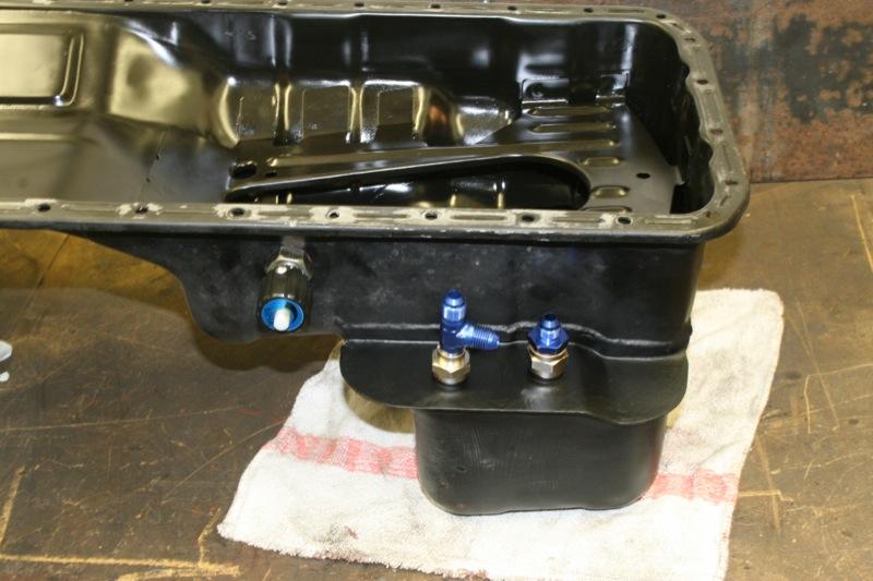

Die Ölwanne hatte ich beim 1. Versuch etwas zu aufwändig umgebaut.
Saugrohr + zusätzlich Absteuerventil war zu viel und wird wieder demontiert.
Mit dem Regler konnte man von außen den Druck einstellen.
Nur leider ist die Pumpe vieeeeeeel zu schwach.

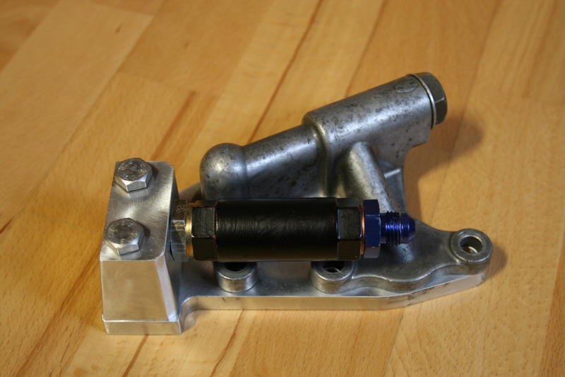

Und die Pumpe
So funktionierte der Aufbau leider nicht, weil das ÖL- Schema im WHB falsch beschrieben war.
Der Einspeisepunkt wurde mit einem neu gebauten Halter umgelegt.
Für den Neuaufbau verwende ich dann diese Teile:
Vereinfachter Einspeisepunkt, fertig bearbeitetes und chromatiertes Rückschlagventil und die selbst gebaute Hydraulikpumpe.
