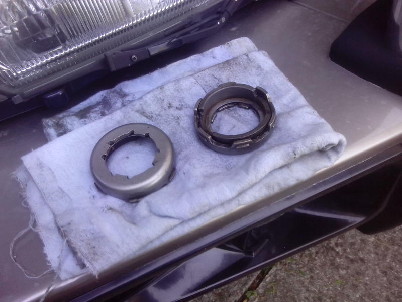

Freilaufnaben auf "LOCK", abbauen, und die im Bild gezeigten Teile mit
2 großen Schraubenziehern o.Ä. raushebeln.
Erfordert etwas Kraft, kaputt gehen kann aber nichts.
LG Michi

warum sollte man eigentlich die Naben vom Y61 auf manuelle umbauen Obskur .
Die Nabe kann doch auch manuell gesperrt werden, so wie auf autom. betrieben werden.
patrol90
Mit dabei seit Ende 2014
BeitragVerfasst am: 18.04.2016 19:11:48    Titel:
Bei war der Fall, dass die Verzahnung offensichtlich sehr abgenutzt war, sodass es im Allradmodus und unter Last zu einem lauten *klonk* kam, was auch mit direkt spürbar war.
Somit ist die Nabe vermutlich übergesprungen und somit defekt.
Original Nissan-Teil hätte vermutlich auch das 5-fache gekostet. ;-)
Und man weiß immer genau welcher "Zustand" gerade vorliegt.
Grüße
Ingo

Der automatikmodus ist häufig nicht 100% sicher funktionstüchtig! Und einen echten freemodus gibts nicht. Deswegen rüsten viele auf manuelle naben von avm um. Oder man fusselt halt die orginalnabe um sodass immer klar ist welcher zustand vorliegt. Defekte automatiknaben schliessen oft nicht mehr sicher, oder dann wenn man es nicht braucht mit lautem klonk, oder sie trennen auch oft nicht sauber....
