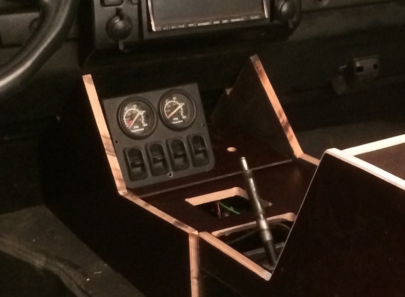

BeitragVerfasst am: 02.07.2016 09:42:10    Titel:
Der Henning kann bestimmt mehr dazu sagen als ich und noch ein paar Bilder beisteuern.
Im Prinzip basiert das Ganze auf einem Manometer im Cockpit und vier als Drucktaster ausgeführten mechanischen Ventilen. Man muß dazu den nötigen Druck kennen damit das Fahrzeug die gewünschte Nöhe hat und stellt den ein - fertig.
In der Praxis stellt man sich einmal hinter das Auto, tariert die Kiste aus und merkt sich die Werte.
gsmix
Wohnort: Mitteldeutschland
1. Defender 90 V8 5.0 THOR
2. LR Ninety MY´87 200TDI
3. Range Rover Classic MY 77
4. ZIL 157KGD 6x6
BeitragVerfasst am: 02.07.2016 10:16:33    Titel:
ist ganz einfach,
2 Doppelzeigerinstrumente und für jeden Luftbalg ein handbetätigtes Ventil
Fertig ist die simple EAS. Für die Hinterachse vom D2 genügt quasi die Hälfte.

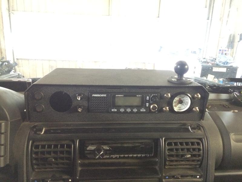

BeitragVerfasst am: 02.07.2016 10:22:30    Titel:
Im Prinzip genau so, aber mit Drucktastern als Ventile. Und dazu gibt es eine gelaserte und schwarz strukturbeschichtete Aufbaukonsole für das Armaturenbrett dazu mit Platz für ein weiteres Rundinstrument, diverse Schalter und Sicherungsautomaten.

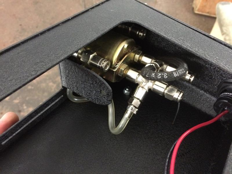

BeitragVerfasst am: 05.07.2016 20:24:44    Titel:
Abend Zusammen Winke Winke
wollt euch dann eben ''unsere'', vom RC geforderte Lösung präsentieren.
Sie ist noch nicht vollständig installiert, aber vom Prinzip wurde sie schon erklärt.
In die Vorhandenen Druckluftschläuche werden T-Stücke eingebaut, welche mit dem REIN MECHANISCHEN Doppelzeigerinstrument verbunden werden.
In diesem Fahrzeug wurde zusätzlich ein zweiter Kompressor installiert, was natürlich nicht notwendig ist.
Es funktioniert auch mit dem Originalen.
Dem Ablass-Ventil muss man noch die Spannung entziehen, damit es nicht mehr ''ablassen'' kann....
