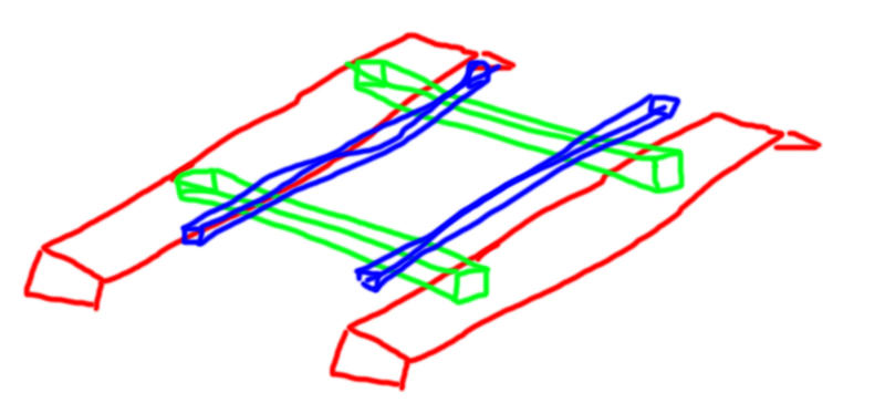

folgendes Problem:
Die Hebebühne ist zu weit auseinander um ein Auto mit dem Fahrzeugrahmen hoch zunehmen.
Meint ihr zwei 10x10cm dicke Pfosten, die quer gelegt werden, würden ein Fahrzeuggewicht von 1500kg tragen?
Der Rahmen liegt vielleicht 5-10 cm von der Bühneninnenkante entfernt.
Kann man das sonst irgendwie (einfach) berechnen? Einfach drauf los probieren wäre auch ne Möglichkeit Unsicher
rot: Bühne
grün: Querbalken
blau: Fahrzeugrahmen
Grüße :)

Die Auflagerung der Hölzer maximalisieren Smile
Das wäre so rein Tatisch das beste.
Ohne dein Vorhaben zu befördern, sofern du ordentliche Hölzer nimmst (kenne die D DIN nicht) sollte das Passen
Ich glaube ich würde jehdoch eher 2x8" Bohlen nehmen um die Auflage aufm Rahmen zu vergrössern.

Das wären normale 200x10x10 Pfosten von nem Carport etc.
Zwischen Holz und Fahrzeugrahmen kommen noch die Gummipuffer der Bühne, sofern notwendig und Platz vorhanden ist.

nimm doch einen oder zwei balken mehr, die last ist doch sicher nicht 50/50 verteilt
gruß gisli

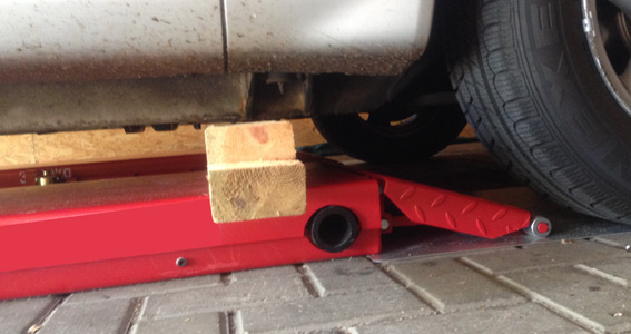

BeitragVerfasst am: 12.07.2016 16:34:08    Titel:
Hab nun nicht genau mittig geparkt, aber wenn ich mir das so ansehe, sieht das nicht sehr vertrauenserweckend aus. Unsicher
Eine Rahmenseite ist nun über der Rampe, man könnte somit den hinteren Teil des Rahmens abstützen, dann kullert das Auto nicht hinten über.
Der hintere Balken liegt am ESD an, geht so also nicht weiter nach hinten.
Welche Holzart das ist weiss ich nun nicht.

keine Ahnung, ob das hält.
Was ich aber weiß ist, dass wenn Du die beiden Hözer nebeneinander hochkant legst und die Last in beide reinbekommst, dann halten die wenn ich mich recht erinnere 8 mal mehr als flach übereinander gelegt.
Bernd

Wenn das tatsächlich 10*10er Balken sind und, wie nach den Bildern zu schließen, aus Fichte, dann erscheint mir die Dimensionierung als zu schwach bei der punktuellen Auflage.
Da würde ich eher zu 20*30er Balken wie im Thread schon erwähnt tendieren.

100mm Baustahl Vierkantrohr und du brauchst dir keine Sorgen wegen der Haltbarkeit machen.
Gruß,Reiner.

mit den gezeigten Fichte Brettln aus dem Baumarkt vergiss es. Die sind zu schwach. Es gibt aber auch stärkere. schau mal z.B. bei Konstruktionsvollholz. Wichtig ist nur das Du stärkere Sachen nimmst.

Das auf dem Foto sind 10x10 cm Pfosten aus Fichte vom Carport nicht 2x 5x10 Bretter. Smile
Stahlträger oder so wären mir auch am liebsten. Neu liegt einer 1500 x 100 x 100 x 6 mm bei ca 60 Euro und 8 mm Wandstärke bei 80 Euro. Was mir zu viel ist, da ich das wohl nur ein/zwei mal im Jahr nutzen würde. Nen örtlichen Metalltypen habe ich schon gefragt, preislich lag der auch in dem Bereich.
Gebrauchte 100x100 Träger sind hier leider nicht zu finden.
Das einzige was ich gefunden hab wäre das hier (würde nur flach unters Auto passen):
https://www.ebay-kleinanzeigen.de/s-anzeige/stahltraeger-u-traeger-unp-eisen-traeger/486071380-84-18531
Quer drauf fahren müsste ich mal mit dem Beseitzer abklären. Zwischen den Rampen ist ja noch nen bisschen Elektronik, die man dann schützen muss.
