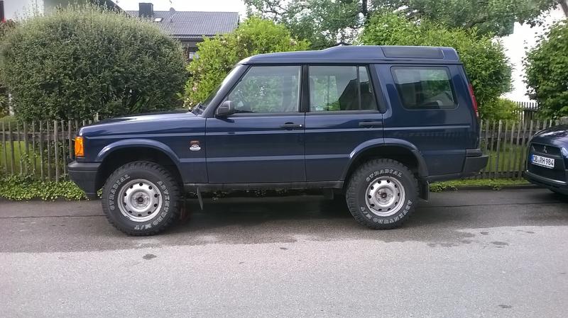

jo- wo fang ich denn jetzt an ? Die Lage ist die folgende :
Ich war beim Tüv , um ne geänderte Reifengröße tüven zu lassen. Von 215/irgendwas 16 auf 245/75 R16.
Gutachten von LR hab ich , die Dimension der Felgen passt , der Reifen erst recht ; es schleift nix , stört nix das ganze fährt sich sogar noch recht angenehm - ABER :
Eingetragen krieg ich`s trotzdem nicht , weil auf meinen Felgen eben nicht ne original - LR Teilenummer eingeschlagen ist , sondern "nur" ne KBA - Nummer und laut dem zu dieser KBA-Nummer gehörigen Gutachten darf ich auf der Felge nur Reifen
mit einem Abrollumfang von gut 2200 mm fahren ; die "245/75" haben aber irgendwas um 2400 mm...
Wenn ich jetzt aber die originale Teilenummer (RRC114560) google , finde ich nur die Felgen , die ich eben grad verbaut habe...
ich häng mal ein Bildchen dran - vielleicht kann mir ja bitte irgendwer weiterhelfen , dem Sachkundigen das ganze schlüssig zu erklären...
Vielen Dank !!!

Und damit ist der Furz gefingert, da gibts nichts zu erklären. Die Felgen sind keine Originalfelgen, und wenn der Abrollumfang nicht im Gutachten steht hast Du Pech gehabt.
Gib mal die KBA-Nummer, dann schau ich nach obs einen Nachtrag zu diesem Gutachten gibt. Wenn nicht, bleibt nur eine Einzelabnahme nach §21.

moment bitte - das war :
Nummer der ABE 43738*52 ; 7x16 , ET 57 , Tragl.920 Kg , etc., etc.
gut und schön - ich kapiers nur grad nicht so ganz : wenn der angebene Abrollumfang nicht hinhaut - dann wirds doch mit §21 auch nix werden , oder ?

Kommenden Mittwoch (27.07.) ist im TÜV Service Center Farchant vormittags der Herr Dürr, der ist aaS und genau dort solltest Du hinfahren (Terminvereinbarung über die TÜV Hotline ist vorab notwendig) Alle anderen dort Tätigen sind entweder Prüfingenieure oder Sachverständige mit Teilbefugnis, beide können so eine Änderung nicht eintragen.

Jetzt mal ganz ehrlich aus meiner offenbar vollkommen verblödeten und unbedeutenden Sicht :
Die Felgen, von denen wir hier reden , sind absolut Baugleich mit denen, die der Zubehörhandel als originalfelgen verkauft - nur die eingeschlagene Kennzeichnung unterscheidet sie von denen, die irgendwann mal in Solihull verbaut wurden.
Und deswegen bin ich jetzt quasi hochgradig kriminell und werde wahrscheinlich übermorgen mit 4 explodierten Felgen in eine Kindergartengruppe auf Wandertag rasen und dabei einen furchtbaren tod sterben ?
Also bitte...Willkommen in Absurdistan...
