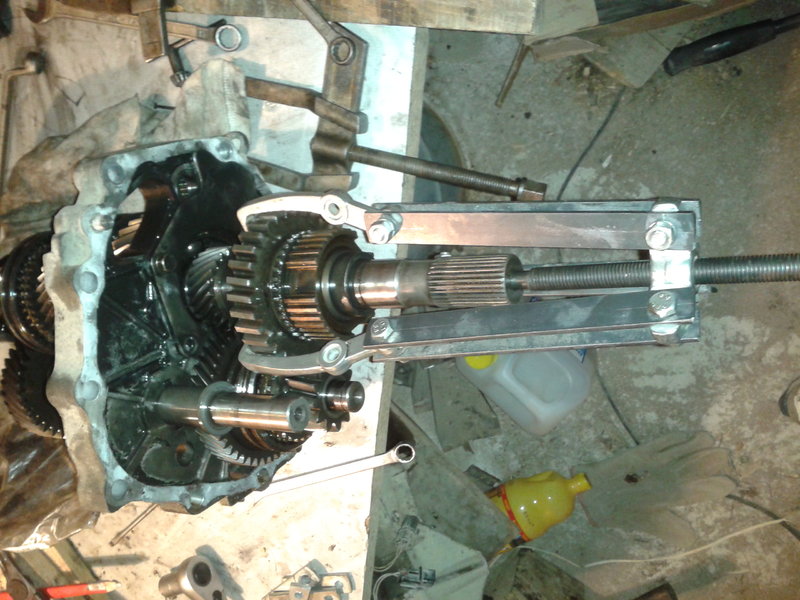

BeitragVerfasst am: 27.07.2016 07:25:23    Titel:
Ja ohne Trennmesser geht es nicht.
Wenn abzieher zu kurz ist, kann man auch improvisieren und Abzieher-Arme verlängen.
Ich habe es nach diese Anleitung gemacht.
https://drive.google.com/open?id=0BxjKwQUf6b-bMVB5NkVtLXVOM2c
Beim Zusammenbau hab ich Zahnränder erwärmt(wie in Anleitung steht) und ging alles relativ einfach zusammen.
