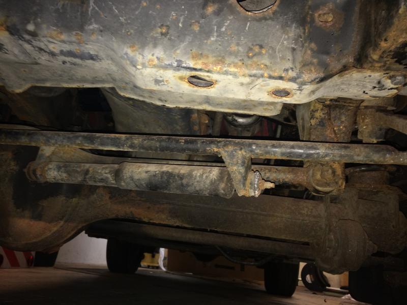

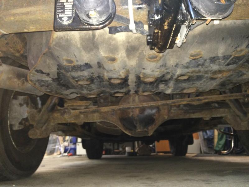

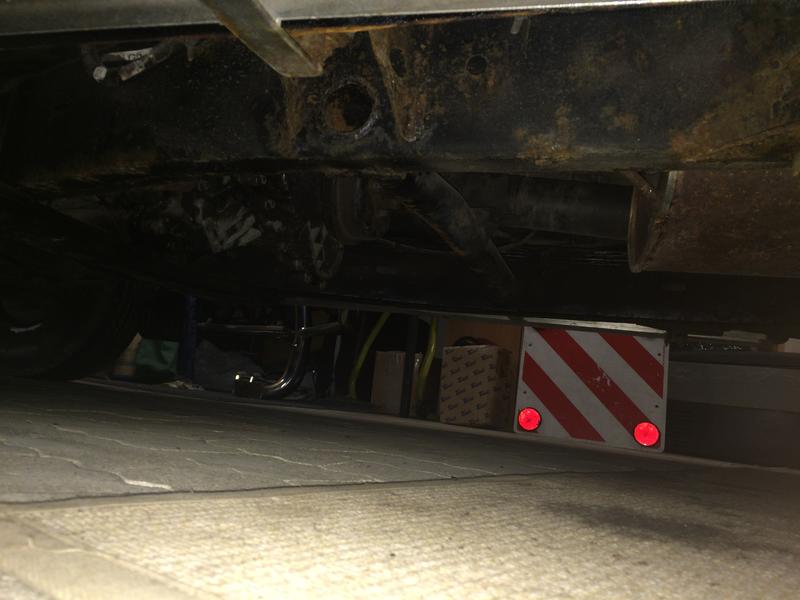

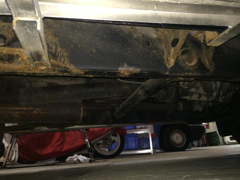

ich bin auf der Suche nach einem Patrol Y60 als Reisefahrzeug. Jetzt habe ich ein technisch eigentlich recht solides Fahrzeug gefunden, bin mir allerdings über den Zustand des Unterbodens unsicher und wollte fragen was Ihr dazu meint. Ist der Rost nur oberflächlich oder ist schon mit Durchrostungen zu rechnen?
Vielen Dank schon mal für eure Hilfe.

Der Unterboden sieht doch gar nicht schlecht aus.
Aber die Spezial- Stellen vom Y60 kenn ich leider nicht.
Gruß Mario

Ist so schwierig zu sagen. Auf die Achsen und Rahmen konnte mit grosser Wahrscheinlichkeit nur Flugrost sein.
Diese sind jedoch nicht die Schwachstellen der Patrols. Wie sehen die Schweller, die Karrosserie (Kotflügel), usw aus? Diese rosten gern und wieder.
Bei einem Kauf und bei diesem Zustand wurde ich aber nicht zögern und das Patrol sandstrahlen und richtig lackieren.
Nur lackieren ohne eine richtige Vorbehandlung bring dir nichts. Also die Arbeiten beim Kauf im Budget aufnehmen.
Gruss Dario

Abklopfen, besonders den Rahmen, wenn möglich mit Endoskop hinein, optisch ist der nicht anders als meiner von unten aber oberflächliche Anrostungen können sehr schnell auch Durchrostungen sein die man so nicht erkennt.
Neuralgische Stellen dürften alle Aufnahmepunkte sein und überall wo sich Dreck ansammeln kann. Stellen auf denen Bewegung ist, Verschraubungen etc. entsteht gern vermehrt Rost.
Rostschutz per Sandstrahlaufbau ist toll aber sehr aufwändig und sehr teuer, gibt andere deutlich preiswertere Alternativen die allerdings ab und an eine Kontrolle nötig machen.
BeitragVerfasst am: 17.08.2016 10:38:16    Titel:
Unbedingt den hinteren Rahmenbereich abklopfen!
Hatte einen Schlachter, bei dem wurde so gut gespachtelt, das man es nicht gesehen hat!
Und der Rahmen war auf beiden Seiten weg!!!!!
Auch die Achskugeln vorne kontrollieren!
Sind die Kugeln Öl-feucht, wird es teuer.

Erst einmal Danke an alle für die Antworten.
Sandstrahlen habe ich mir schon ein Angebot machen lassen, da ich es nicht selbst machen kann, muss aber sagen das es meiner Meinung etwas zu teuer ist. Ich werde hier eine kostengünstigere Alternative suchen, die dafür eben mehr eigene Arbeitszeit bedeutet.
Wie schon gesagt wurde "teuer ist relativ". Aber Hobbys sind ja nie wirklich billig und beim Patrol kann man doch noch einiges selbst machen was wieder Geld sparen sollte Smile
Das mit den Achskugeln wusste ich auch noch nicht danke dafür.
