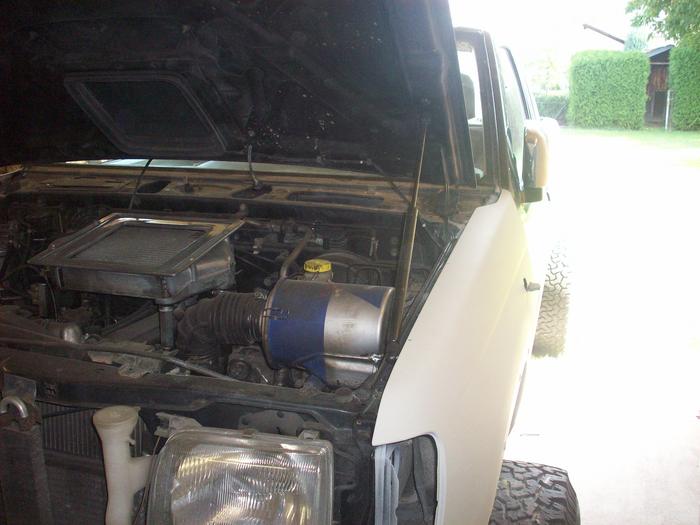

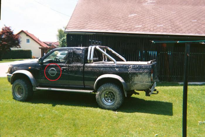

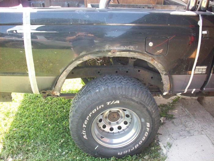

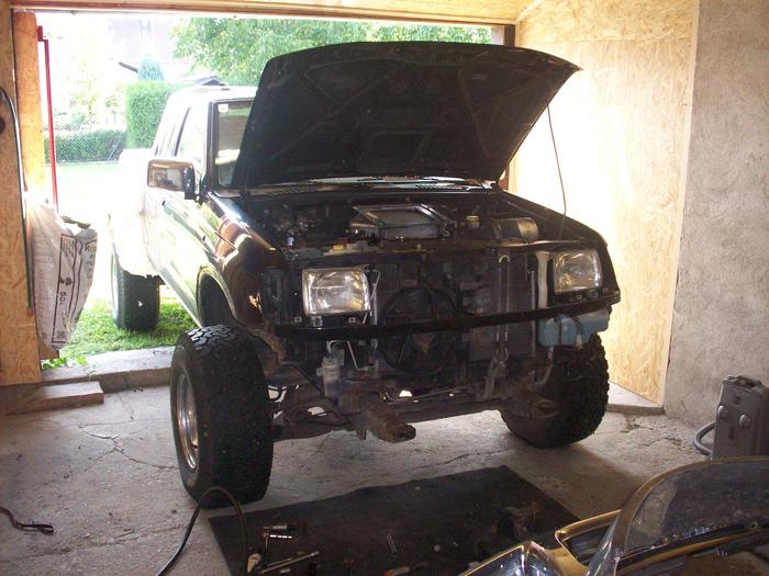

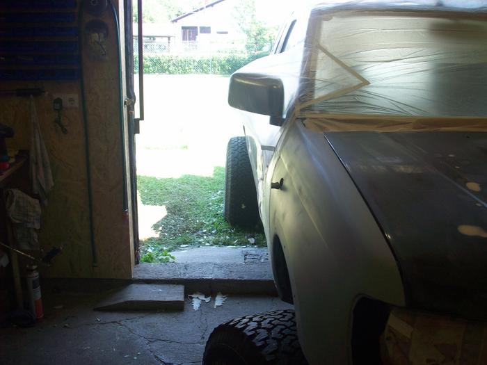

So. Nun ist es soweit. Ich habe mit der Sanierung meines Pick Up angefangen um ihn bestmöglich vom Rostfraß zu befreien. Leider sollte sich herausstellen, daß es weit schlimmer kommen sollte als vorher angenommen...
Im Laufe der letzten Monate habe ich mir schon das notwendige Materiel (Kotflügel vorne, Seitenteile hinten, Lack, Grundierung, u.s.w.) besorgt. Schon beim strippen, bemerkte ich das da weit mehr Rost sitzt als erlaubt ist.

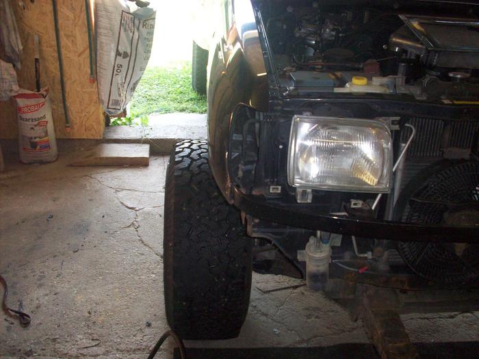

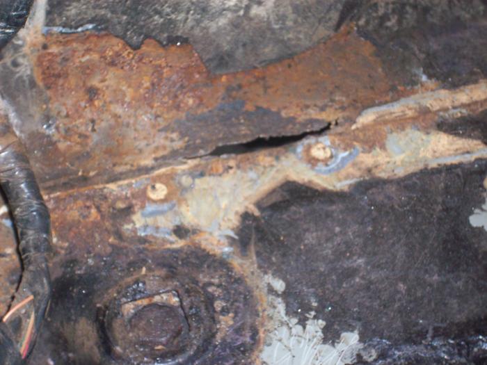

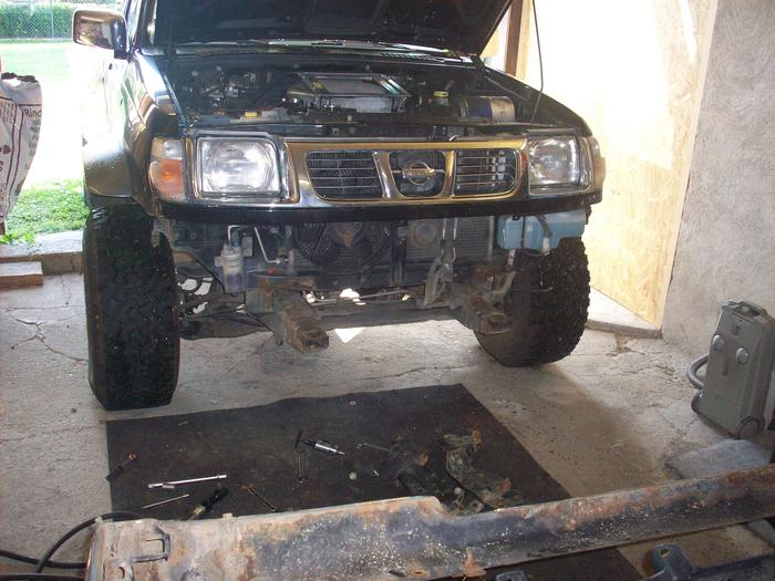

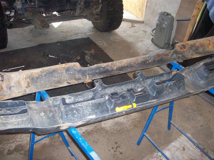

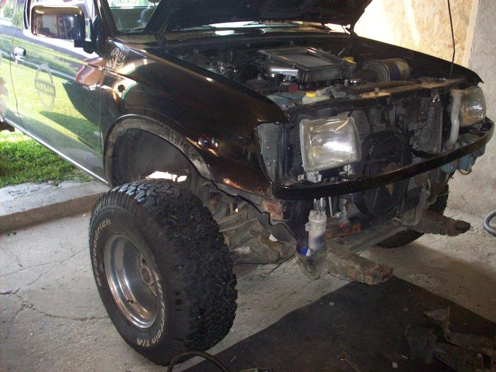

Unter anderem bemerkte ich das der untere Kühlerträger an den Seiten komplett durchgerostet ist. Ich fand das cool.... Is ja nit viel montiert auf dem Teil...*grml*

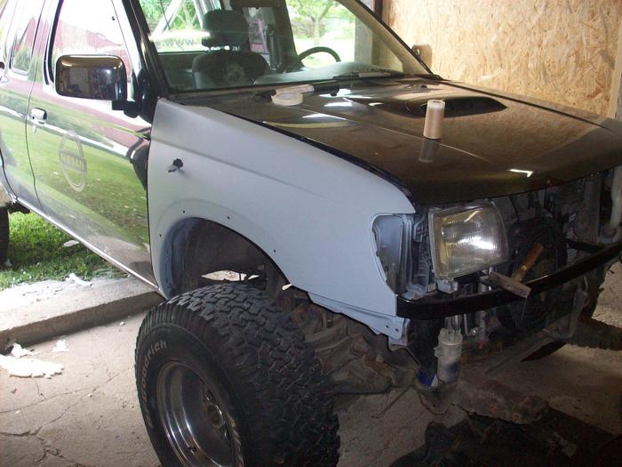

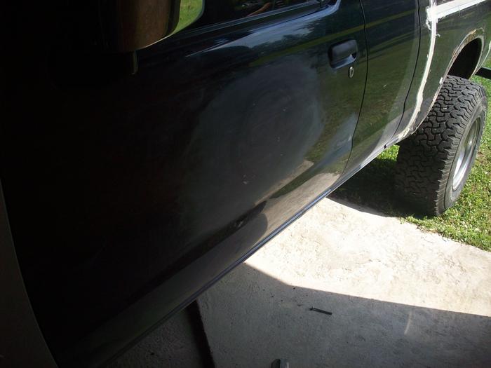

Den Kotflügel vorne rechts hab ich erneuert, weil durch, und den linken konnte ich mit Sandstrahlen und Rostumwandler retten. Den Rahmen und die Holme wurden ebenfalls Sandgestrahlt und mit Rostumwandler behandelt. Die hinteren Seitenteile warten noch auf den Verbau, da das allein eher schwer zu machen ist.

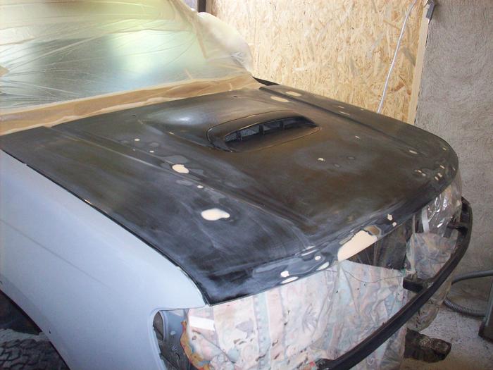

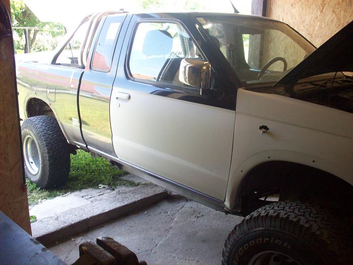

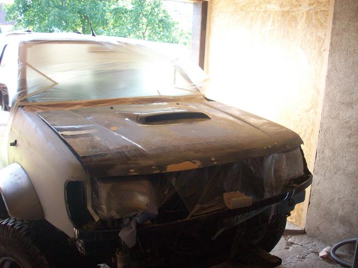

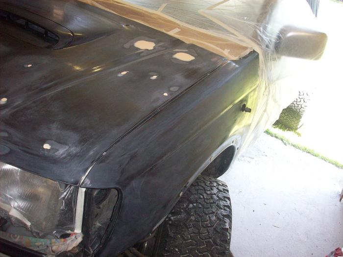

Ein weiteres Problem waren die Dellen an der Motorhaube. Ein Auffahrunfall und einige Hagelschlägehaben da ihre Spuren hinterlassen.
Und weil mir das ständige auf und zumachen der Haube auf den Keks ging, zumindest das dauernde Stützstange auf und nieder, hab ich mal nebenbei einen Haubenlifter eingebaut.

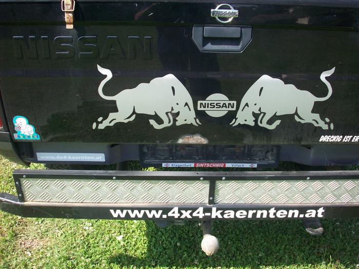

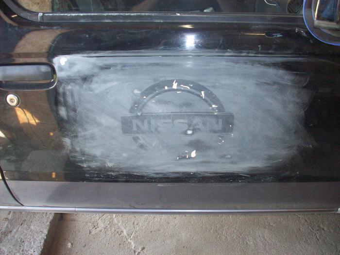

Irgendwann, kurz nachdem ich den Wagen gekauft hatte, dachte ich mir es wäre doch cool, stylische Aufkleber an die Türen zu pappen. Hab mir damals schöne , silberne Nissan-Logo-Sticker besorgt und diese sauberst angebracht.
Hätte ich damals schon gewußt, daß die doofen Dinger nach ein paar Jahren die Farbe von silber in schwarz ändern und sich in den Lack einbrennen... Hab wieder was dazugelernt... Nachdem ich dann unter Mithilfe von Hitze, Chemie und dem vorsichtigen Einsatz einer Rasierklinge die Spuren der Aufkleber beseitigt hatte, brauchte ich nur noch ein paar Stellen zu Spachteln (die Rasierklinge wurde nicht vorsichtig genug geführt...) und schon waren die Sticker Vergangenheit.

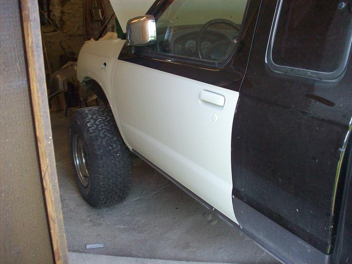

Nachdem ich dann alle Teile angeschliffen, gereinigt und grundiert hatte, war nach 3 Tagen genug getan, und ich gönne mir nun ein erholsames Wochenende, bevor ich am Montag wieder weitermache und mir den Fussraum, das Dach und die Anbauteile (Stossstange, Verbreiterungen) vornehme.

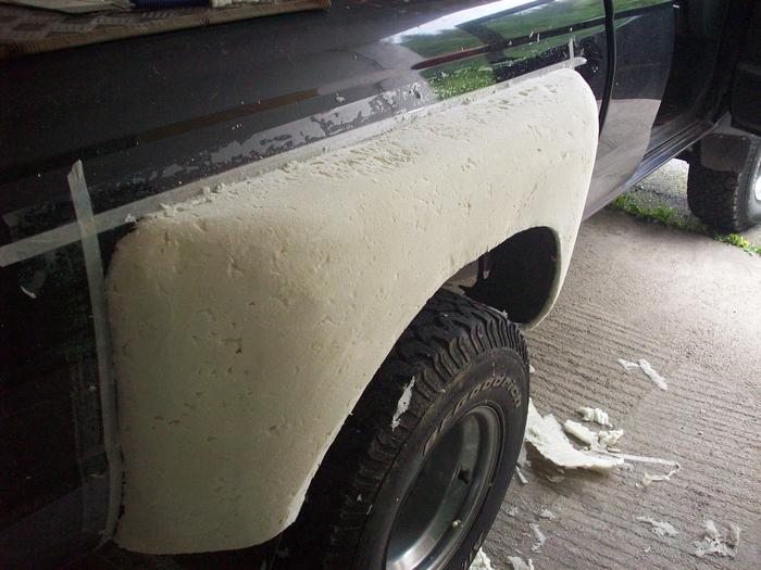

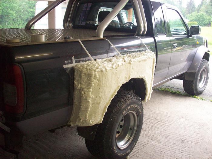

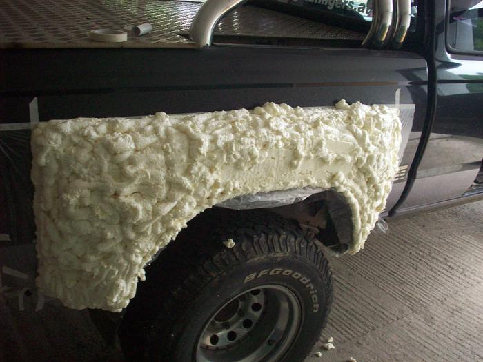

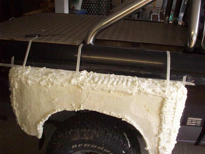

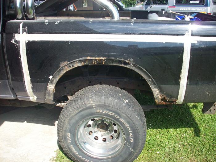

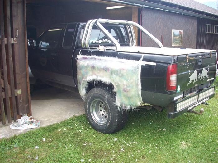

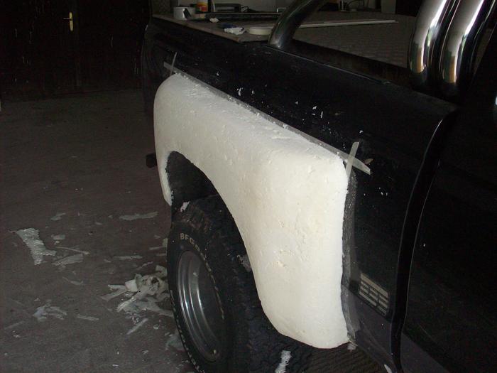

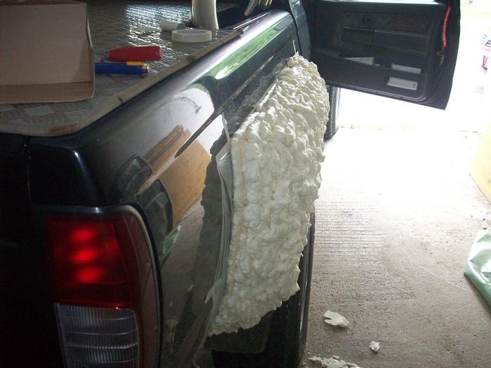

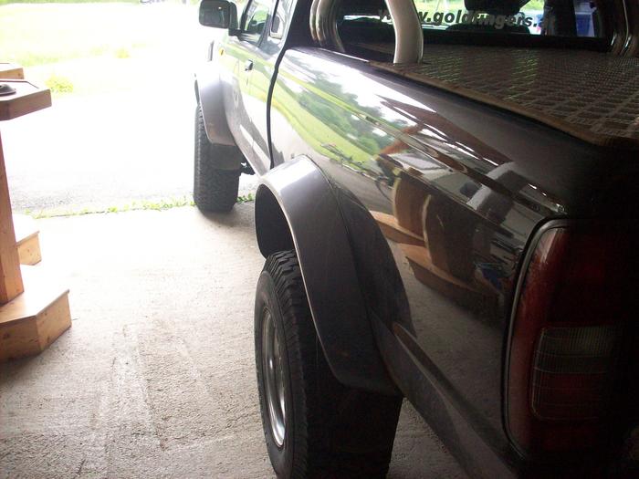

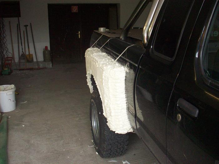

Ich habe Nebenbei noch versucht die Form meiner hinteren Kotflügelverbreiterungen zu verändern. Jedoch hat dieser Versuch völlig fehlgeschlagen.

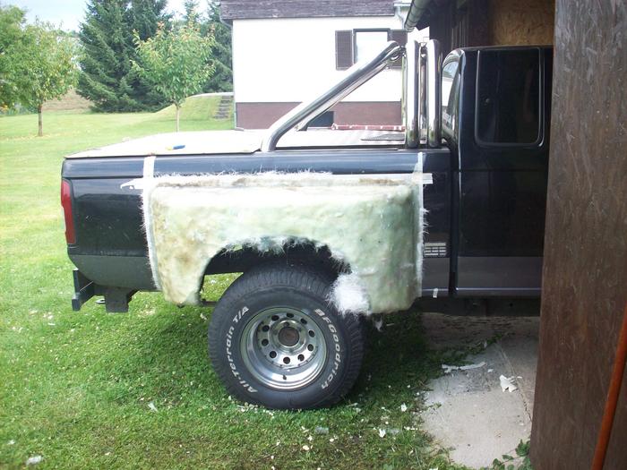

Nach dem Aufbringen des Polyesterharzes und der Glasfasermatten, veränderte sich leider die Form der vorher doch recht gelungenen Form ins unansehnliche...
Die Rundungen haben sich ins eckige verzogen und auf der Unterseite haben die Fasermatten nicht die Form gehalten und sind immer runtergerutscht. Alles in allem: Scheisse gelaufen! Falls jemand Tipps hat wie ich das besser machen könnte, bin für alles offen. Dies war übrigens der 2. Versuch. Die Verbreiterungen direkt am Auto zu formen schien mir sinnvoller.Denn beim ersten Versuch hab ich nur die PE-Schaumform am Fahrzeug abgenommen und danach wollte ich sie mit Formenvlies bespannen und mit Harz überziehen. Jedoch hat sich die Schauform nach der Abnahme vom Fahrzeug so verformt, das sie unbrauchbar wurde.
So das wars vorerst von mir für euch. Falls jemand Fragen hat oder Tipps und Tricks kennt, bitte einfach posten oder mailen oder pm.

Was die Verbreiterungen betrifft: Du könntest Verstrebungen an den Radläufen anbringen, dann dürfte es die Formen beim Abnehmen nicht verziehen. Bevor Du die Glasfasermatten auflegst, Zeitungspapier dazwischen legen. Dann greift das Harz den Schaum nicht an. Für mehr Stabilität kann man noch hasengitter einarbeiten. Dann hast Du allerdings ne ziemliche Materialstärke.

Mit welchem Harz hast Du denn bei der Verbreiterung gearbeitet?
Polyester oder Epoxyd?
Letzteres wäre "freundlicher" zu deinem Schaum und lässt sich länger verarbeiten.
Um die Form zu stabilisieren, könntest Du nach der Formgebung schmale Holzstreifen senkrecht in den Schaum einarbeiten, um Verwindungen zu vermeiden. Balsaholz z.B.

Warum lässt Du Dir die Kotflügelverbreiterungen nicht einfach von einem Spengler klopfen und schweisst die dann einfach ein?

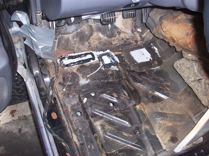

Weiter gings die letzten beiden Tage mit meinem Gerät.

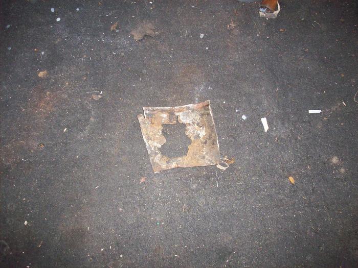

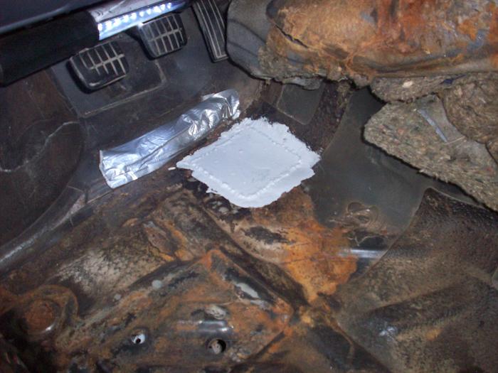

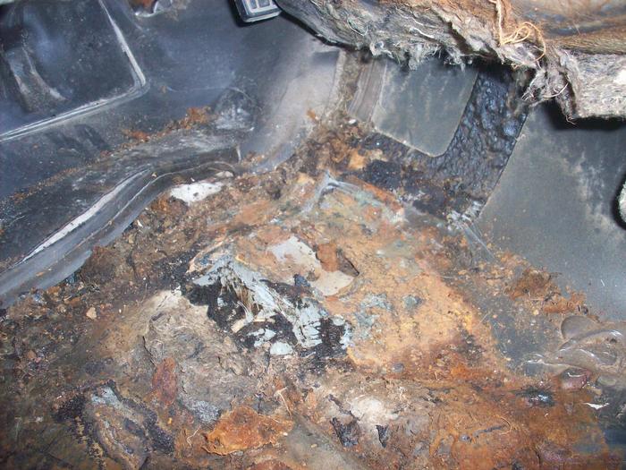

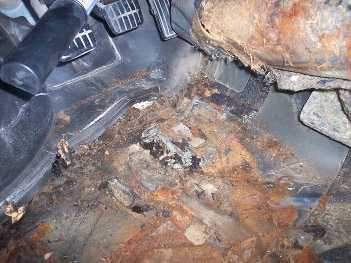

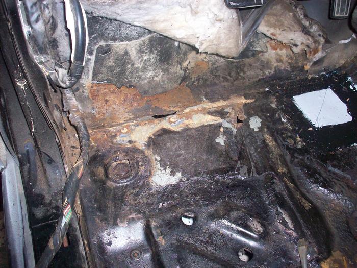

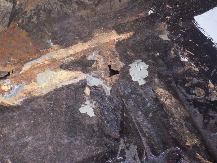

Gestern tastete ich mich vorsichtig an die braune Stelle im Fußraum heran, welche sich durch den Teppich abgezeichnet hatte... Ich ahnte Schlimmes, und wurde überrascht... es war schlimmer...
Ich brauchte ca 1 Stunde bis ich den Ursprung freigelegt hatte. Unter einer dicken Schicht sich auflösender Fußraumdämmmatte, etwas Schmutz, dicker Teermatten und Resten von Metal und Fugendichtmasse fand ich den Ausgang...

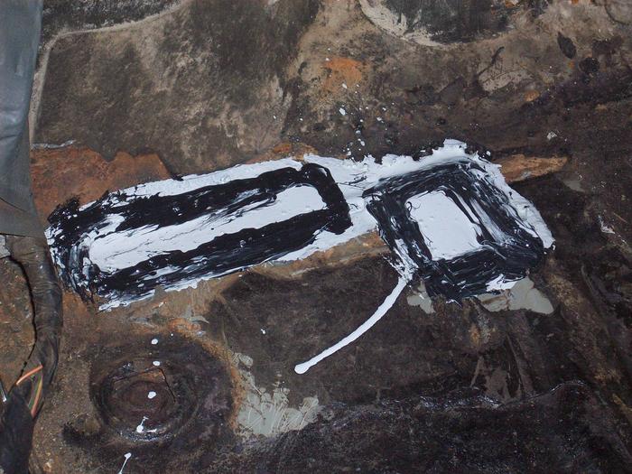

Nachdem ich das zerfressene Stück Metal mit chirurgischer Präzision*gg* herausgetrennt hatte, entfernte ich noch mit der Drahtbürste den restlichen Rost im Fußraum, der zum Glück nur oberflächlich war. Nach einigen Klopfen und dengeln wurde frisches 2mm Blech in die Öffnung geschweißt, mit Rostschutz behandelt und Dichtmasse versiegelt.
Es sollte nun die Versiegelung an der Unterseite folgen. Hierzu muss ich das Hitzeschutzblech entfernen welches dieses Loch von unten versteckte. Noch schnell die Reste vom Unterbodenschutz weggekratzt und versiegeln. Und was seh ich da? Etwas weiter rechts von der frisch verschlossenen Stelle tut sich eine blüte unterm UBS auf...hmmm... dachte ich, na egal was solls, gucken was da is... Schraubendreher rein und schon war ich wieder im Fußraum....*grml*
Den Rest vom UBS entfernt und traurig auf die Früchte diesewr Arbeit geguckt...
Also wieder mein Drucklluftskalpell anwerfen und den Rostfrass großzügig ausschneiden. Wieder neue Blechteile anpassen und festschweissen. Danach nochmal Rostschutz und Dichmasse zum Versiegeln.
Soweit so gut. Im Anschluss daran hab ich noch den restlichen Fußraum der vom Oberflächenrost befallen war so gut wie möglich entrostet und mit Rostumwandler bestrichen.
Ich finde es irgendwie nicht wirklich nachvollziehbar, warum ein Autohersteller, der Arbeitsgeräte oder Geländewagen baut, die ja meistens mit Dreck und Feuchtigkeit in Kontakt kommen, so eine Hirnlose Konstruktion im Fußraum verbauen. Der Rost kommt bei mir zwischen den Blechen hervor die den Fußraum bilden. Da ist vorne mal die Spritzwand, die im leichten Bogen nach hinten geht. Mit ca 2cm Überlappung schiebt sich das Bodenblech darüber, welches ca. alle 5 cm angepunktschweißt wurde. Darunter befindet sich das Versteifungsblech auf welchem das Fahrerhaus auf dem Rahmen geschraubt wird angepunktet. Zwischen(!) den einzelnen Blechen gibt es ca 0,5mm gelbe Dichtmasse, die sich sehr feucht angefühlt hat. Und der Rost lebt darin wie die Made im Speck... Und deshalb bin ich mir sicher das in den nächsten Jahren hier noch das eine oder andere Loch zu füllen sein wird...

BeitragVerfasst am: 05.08.2009 00:08:37    Titel:
So sah mein Fußraum nach gut 20 Jahren intensiver Nutzung aus...
Stell Dich schon mal darauf ein, regelmäßig die Karosseriehalterungen im
Fußraum zu kontrollieren... Der nächste Rostklassiker... Nee, oder?
Ansonsten: saubere Arbeit, find ich klasse! Ja
