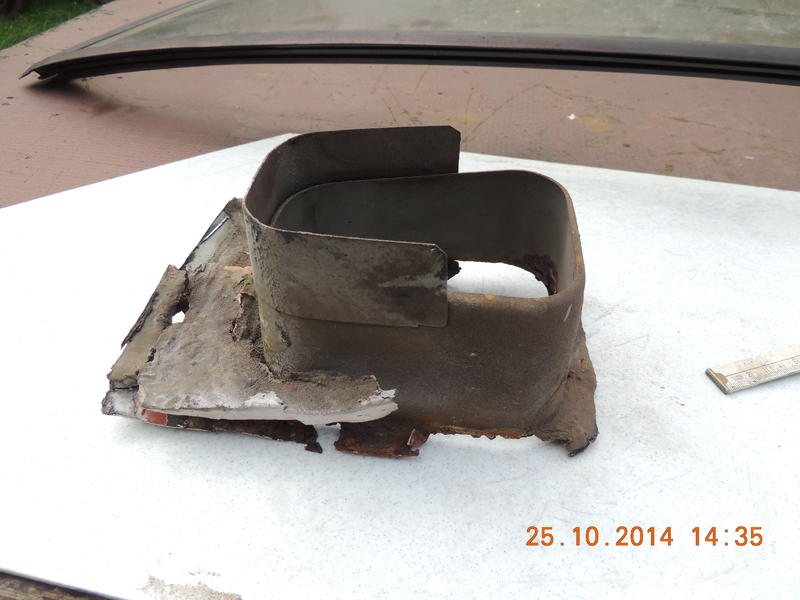

Ich kenne das Problem von den Y720, den Vor-Vorgängern vom R20.
Diese Trichter über dem Lüftermotor sind auf dem Wasserkasten nur aufgepunktet und dann mit Dichtmasse
verschmiert. Klassische Rostfalle! Wenn die Dichtmasse mit der Zeit unterwandert wird dringt Wasser ein und
die Katastrophe nimmt ihren Lauf.
Bei mir sah das so aus:
Wenn Du das kontrollieren willst kommst Du nicht drumherum den Lüfterkasten unterm Armaturenbrett abzubauen.
Erst dann siehst Du wirklich, wie schlimm es ist.
Leider ist Nissan in seinen Fehlern sehr konsequent, diese Problemstelle behalten sie seit mehreren Autogenerationen bei.
Will man diesen Schaden reparieren hat man ein nettes Flex- und Schweißwochenende vor sich. Hab das jetzt schon
bei 2 Fahrzeugen hinter mir... Es gibt nicht, was man nicht auch punkten kann Nee, oder?

BeitragVerfasst am: 14.01.2017 16:16:45    Titel:
Ich meine eigentlich, dass bei meinem R20 die Erhöhung über dem Lüfter und das Blech drumherum ein Stück ist. Und Rost ist da nirgens zu sehen; ist hier in Portugal in der Regel auch nicht so ein Problem.
