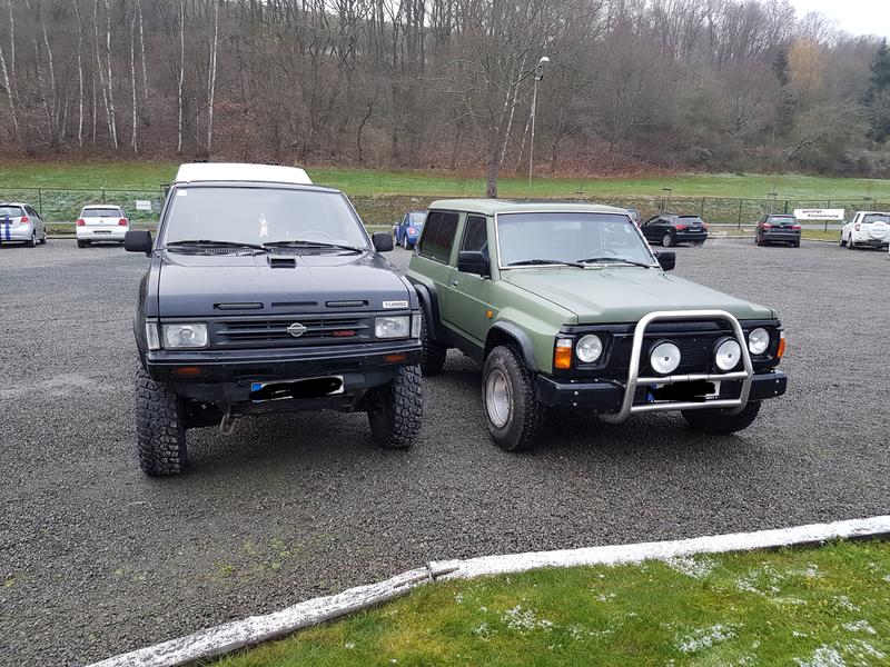

Hallo. Bin der Alessandro und bin 29 Jahre alt. Habe mir heute einen 92er Patrol gekauft 3 türer. Mit schiebedach. Nun zur ersten frage...
Am schiebedach kommt wasser nach innen. Konnte auf den ersten Blick keine abläufe finden. gibt es dort überhaupt abläufe?. Desweiteren interessiert mich wieviel bar ladedruck der 2,8td standart macht. Der Vorbesitzer hatte schon einen ladeluftkühler nachgerüstet. Vielen dank schon mal. Anbei ein bild vom Patrol neben meinem md21
