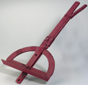

Hatte schon im Netz diesen gefunden. rotfl rotfl --> westfalia
 Dateigröße:  14.38 KB
 Angeschaut:  3441 mal
viele Grüsse Falk

Ja Peter, der sieht schon ganz brauchbar aus. Vorallem lässt er sich gut universell montieren.
Aus was für einem Fahrzeug ist der ?
Brauchen tue ich ja nicht unbedingt zwei. Eigendlich brauch gar keinen - geht ja bis jetzt auch ohne .... nur für den TÜV muss der Kram wieder rein Nee, oder?
Aber wenn ich dann schon am basteln bin, wollte ich endlich das ich die Räder hinten einzeln abbremsen kann ........ und deswegen nun doch zwei Supi
viele Grüsse Falk

Der ist von einem Patrol K 160
